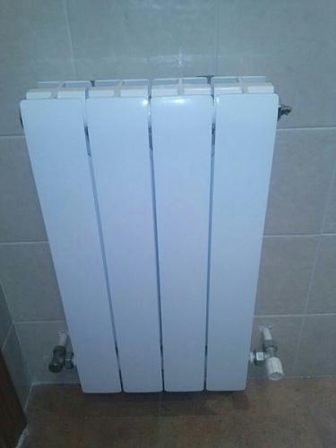

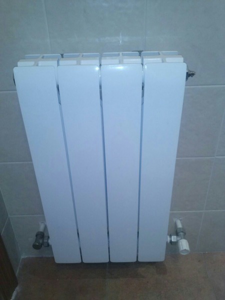

    sanjose74 está desconectado Forero
    oct 2014
    segovia
    26
    Predeterminado Re: Mejora en instalacion monotubo
    Mejora en instalacion monotubo-radiador.jpg Esta es la foto del radiador.
    ¿Es monotubo?A la izquierda de la foto esta el detentor y a la derecha la llave de paso ¿Es asi?
    Esa instalacion es bitubular, por lo tanto olvidate de lo que hemos comentado anteriormente.
    Que problemas tienes, seguramente que la bomba es insuficiente, y no tienes una buena regulacion de detentores.
