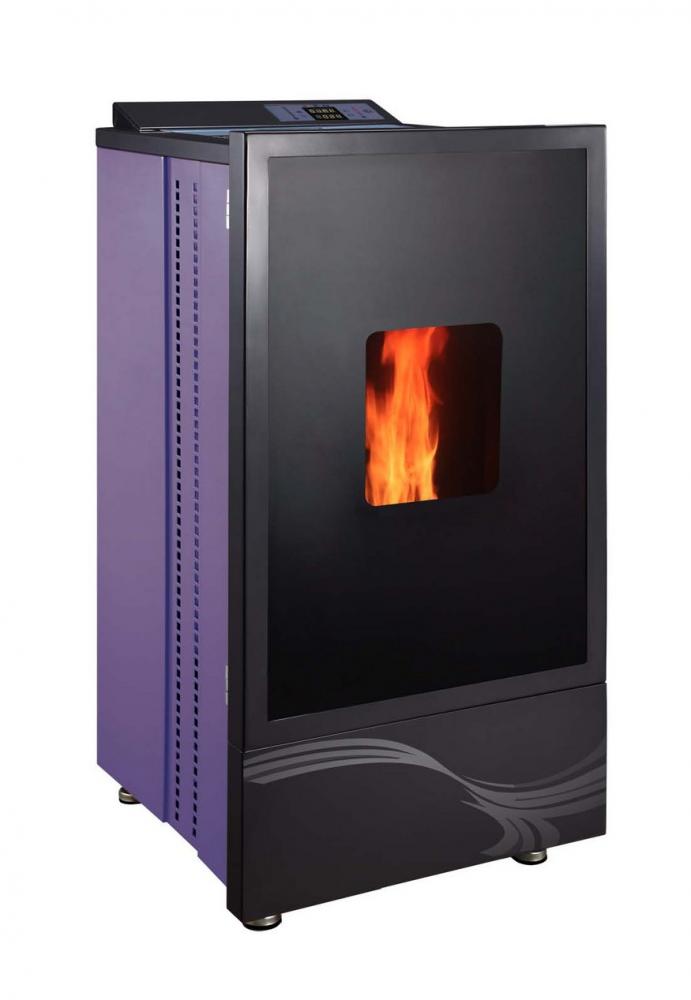

    hola a todos soy Rodrigo de burgos y me uno a la familia de la biomasa.
    Tengo una estufa flint sl002 de la cual estoy contento, facil de usar, facil de programar y una estética minimalista que me encaja muy mucho en la decoración de casa.
    La consulta que tengo es como puedo acceder al menu tecnico de la misma para poder ver paámetros y para poder modificarlos si es necesario.
    La he provado un poco y estoy contento pero veo que tiene mucha llama al mínimo y me gustaria saber si es modificaable la caida de pellets incluso la velocidad de salida de humos.
    un saludo a todos y gracias ante todo.
    por cierto os adjunto las caracteristicas.
