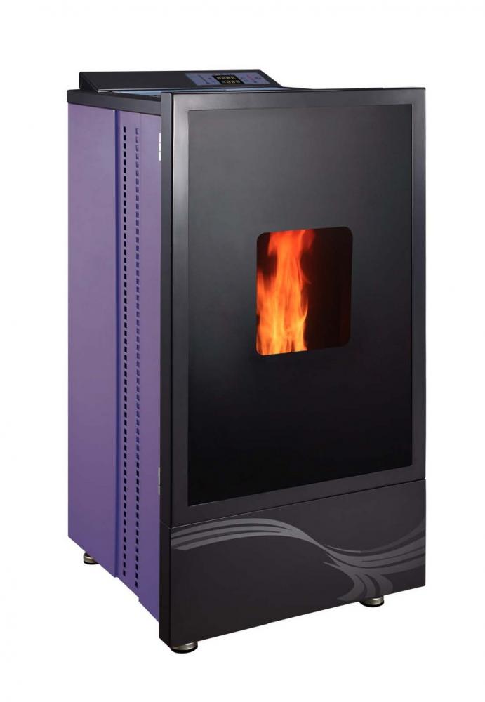

Soy también un usuario de una Flint sl002 y tengo el mismo problema de acumulación de pellet. A mi me pasa cuando lleva 6 o 7 horas en funcionamiento y en ese momento tengo que empezar a mover las brasas y a vaciar el cenicero de pellet que no se acaba de quemar. Simplemente reduciendo la velocidad de caída del Pellet seria suficiente, pero como ya habéis comentado no tenemos el numerito de 4 cifras para entrar a la opción LIU ----.
A veces he pensado en poner 1111 o 0000 a ver si por casualidad funciona , alguien la ha probado?.
De momento estoy investigando que tipo de pellet me puede ir mejor, es decir que se queme con rapidez, estoy probando varias marcas y a ver que. Esta semana tengo previsto hablar con una persona que entiende de pellet, a ver si me recomienda una marca que pueda suplir la carencia de exceso de alimentación.
Esta claro que el cenicero tiene que estar super limpio, también he pensado en hacer orificios más grandes en el cenicero, entrará mas O2 y caerá también más ceniza con lo que la alimentación será menor. Lo habéis probado por casualidad?.
Y otro detalle es que el tubo de aspiración este limpio y recoja el aire lo menos viciado posible, esto ayudará a la mejor combustión.
Siento no haber aportado ninguna solución definitiva, si se algo os informo.
