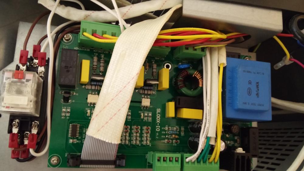

Hola, mi primo tiene una de estas Flint y se le ha estropeado. Le sale el mensaje de START todo el rato en la pantalla y no termina de arrancar a modo ON nunca. Si aprietas cualquier tecla suena un click del relé y hace como un reset y vuelve a ponerse como al principio. No podemos entrar ni al menú ni subir temperatura ni velocidad ya que al apretar la tecla se resetea de esa forma y se queda todo al mínimo. Aunque almenos funciona.
Supongo no sabréis que le pasa verdad?
Alguna idea?

Hola, tenéis el manual? Allí quizás te indique como resetearla.
Observáis si el motor tira pellet al cenicero?. Debe ser algo que no detecta la temperatura de funcionamiento normal cuando pasa a ON.

Si, tengo el manual de usuario pero no dice nada de eso.
La estufa funciona y calienta pero con todo al mínimo. Si intentas subir poténcia o ventilador o cualquier otro botón, es cuando hace un parpadeo el display, suena un click y vuelve a quedar todo en START y al mínimo, pero va cayendo pellet y el ventilador funciona. Incluso si aprietas el botón de parar, hace el reset ese y no se para. La tienen que parar con el interruptor principal de atrás.

Buff, debe ser cualquier tema electrónico de la placa, a lo mejor cambiando la placa se soluciona, pero viendo como esta el tema servicio técnico de esta marca......, será complicado.

Buen trabajo, come te distes cuenta que eran los condesadores?.
