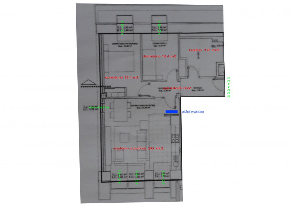

    Hola, os cuento mi situación. Ya soy usuario de biomasa con una hidroestufa, tank in tank y evidentemente radiadores de agua en mi vivienda habitual y estoy enormemente contento pero el caso es que tengo una segunda vivienda a la cual quería montar un sistema de calefacción para usar solo el fin de semana. La idea inicial era la bomba de calor inverter pensando en el verano pero eso se va de madre hablando de dinero entonces fue cuando retome la idea del pellets. El piso en cuestión es un atico de 70m2, con techos de 2.5 solo mitad dado que luego baja con el tejado a los dos lados del pasillo. Cuenta con el certificado energético y las ventanas son velux con climalit todas menos una que es pvc o eso creo también con climalit. La idea era entonces colocar la estufa en el salón cocina hacia pasillo y habitaciones e intentar que calentase toda la vivienda pero no se si esto funcionará. No pido tener 24 grados en todo el piso pero si poder estar cómodo. Qué opinión me dais? Conseguiré dicho fin solo con la estufa? Os adjunto plano de la vivienda para que veáis situación de habitaciones y donde pretendo poner la estufa. La estufa estaría orienteada hacia pasillo, habitaciones y baños apoyada al tabique que se ve. otra cuestión, que potencia me recomendáis? Muchas gracias.

    Buenas noches. Por lo que veo piensas en una pasillera y posiblemente canalizable. Con una de 10-12kw te valdrá. La posición no esta mal pero la salida central deberías intentar que tirara hacia el salón y conducir a las habitaciones y baño. En el mercado tienes ventiladores para poner sobre las puertas y potenciar el reparto de calor. El problema de estas estufas es el ruido y los movimientos de aire, pero su ventaja es el precio y la rapidez de respuesta. Busca alguna con posibilidad de desconectar ventiladores y funcionamiento independiente.Suerte

    Gracias por la repuesta. Posiblemente no tenga otra opción de posicionarla. Ya pensé en canalizar pero lo que voy leyendo de usuarios no están muy contentos. A ver que opinan otros foreros y si alguno tiene alguna instalación del estilo.

    Correcto opino como Jroman que una de pasillo de 12 kw.
    Ahora segun tienes el dibujo, si tienes abiertas las puertas, y en la posicion de la estufa todas las habitaciones las tendras con buena temperatura, quiza veo mas complicado el calor en el salon, ya que es grande.
    La gran mayoria de las estufas de pasillo tienen una o dos canalizaciones, por lo que haciendo un agujero con rejilla hacia la parte trasera de la estufa lo tendrias solucionado, yo lo veo bastante facil, y tendrias como bien dices solucionado toda la vivienda.

    gracias por responder. alguna opinión sobre la bronpi clara extra? son 13 kW con dos salidas para canalizar

    ¿Que dudas tienes con referencia a esta estufa?
    Esa te servira perfectamente.
    Tiene una canalización independiente, y buen rendimiento.
    Si te gusta la estetica, y esta bien de precio, seria buena compra.
