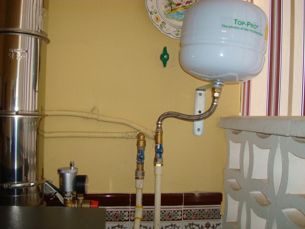

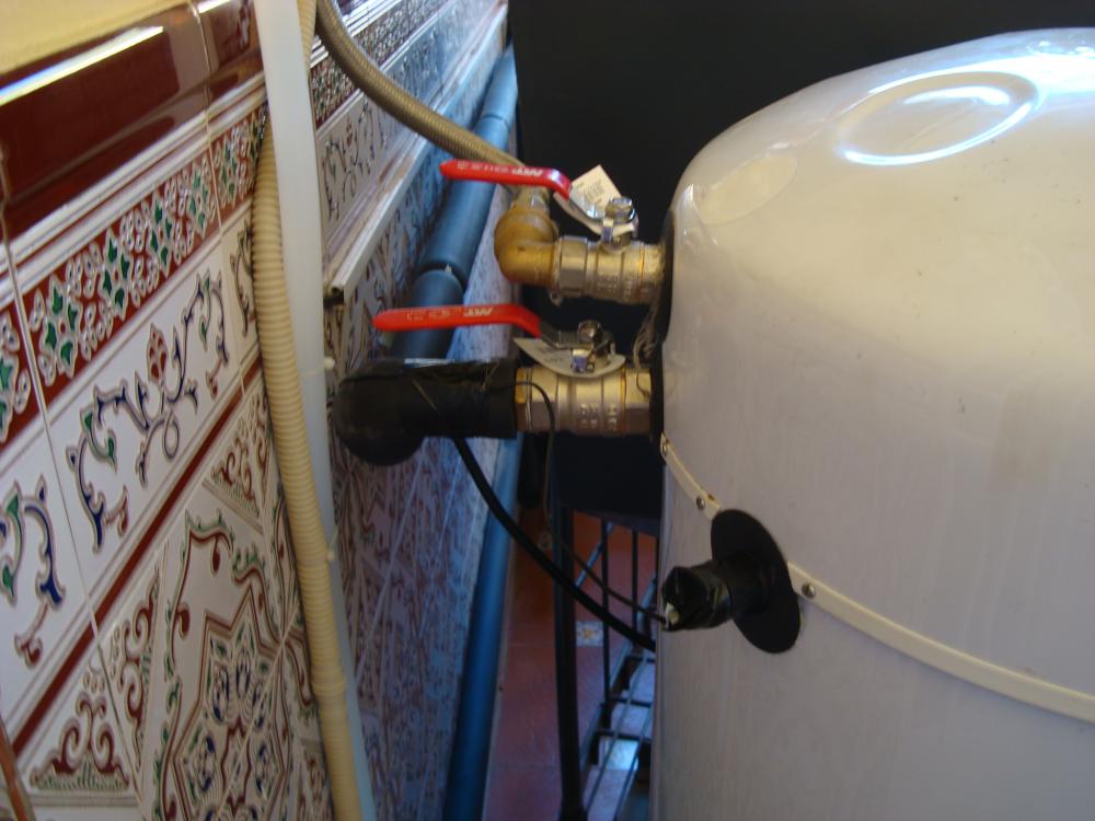

Dicho esto quiero mostrar fotos de la instalación que me ha realizado en La Garrovilla (Badajoz) la empresa:
NUEVAS ENERGÍAS RENOVABLES S.C.
Para conocer vuestras impresiones y comentarios sobre la instalación.

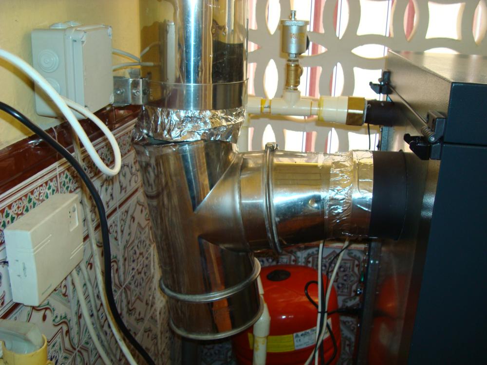

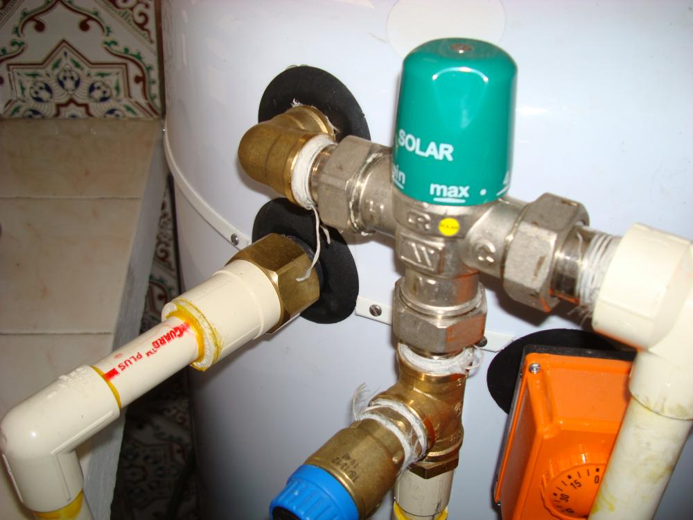

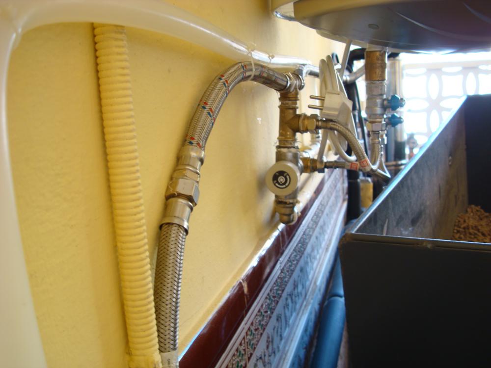

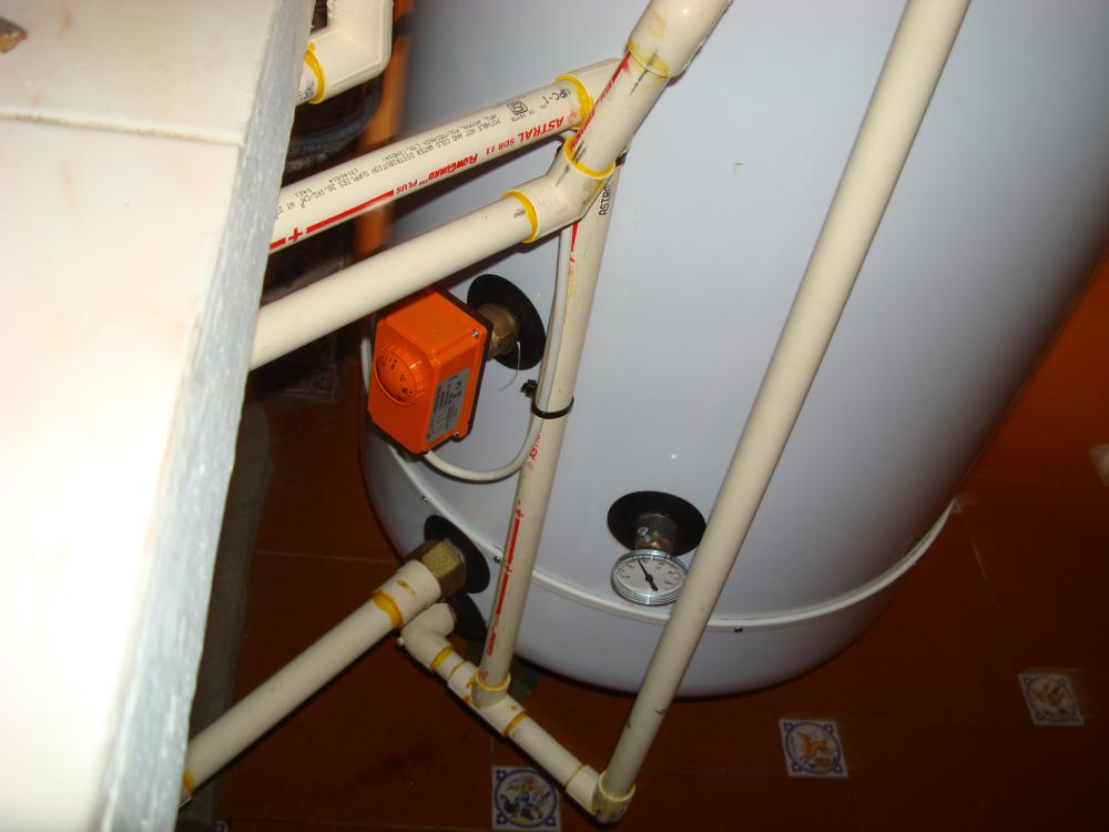

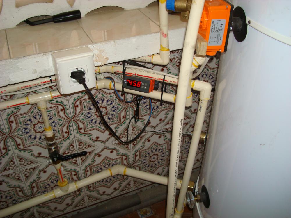

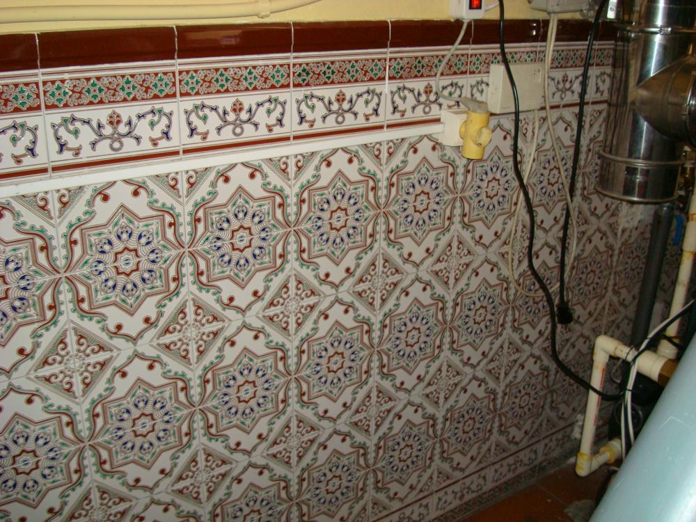

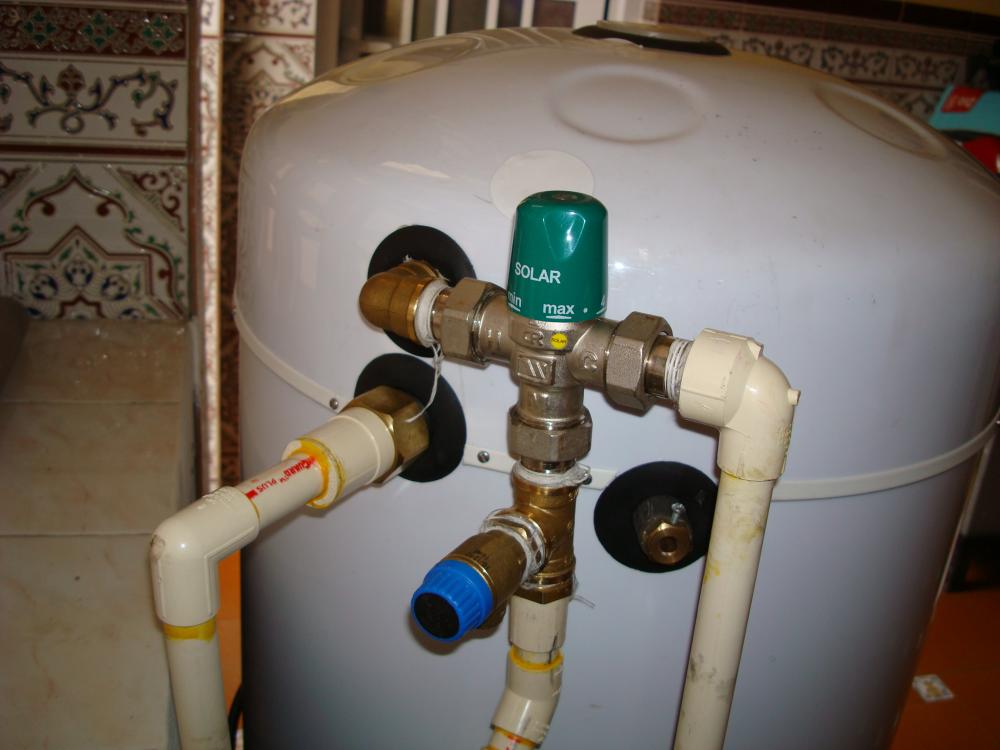

Trabajos a realizar cambio de caldera instalada y acoplar un interacumulador a la actual.
La chimenea se corto en vertical como la empresa instaladora no fue capaz de hacerse con los tubos correspondientes y acople de caldera utilizo lo existente en la instalación anterior corto un tubo para que le diera la medida y lo encinto sin tener la base que disponen los tubos y abrazadera, pensando en el verano llevarse lo sobrante para soldar el acople que necesitaba.
Cual fue mi sorpresa que a los 2 días esta como se muestra en la foto, se lo comunico a la empresa instaladora, diciéndome que era incapaz de hacer de los tubos correspondientes, estuvo trabajando la caldera de esa manera una semana, mientras tanto buscando en la red encontré una empresa que podía suministrarme lo que necesitaba como acredita la factura que tengo.
Archivo adjunto 12927

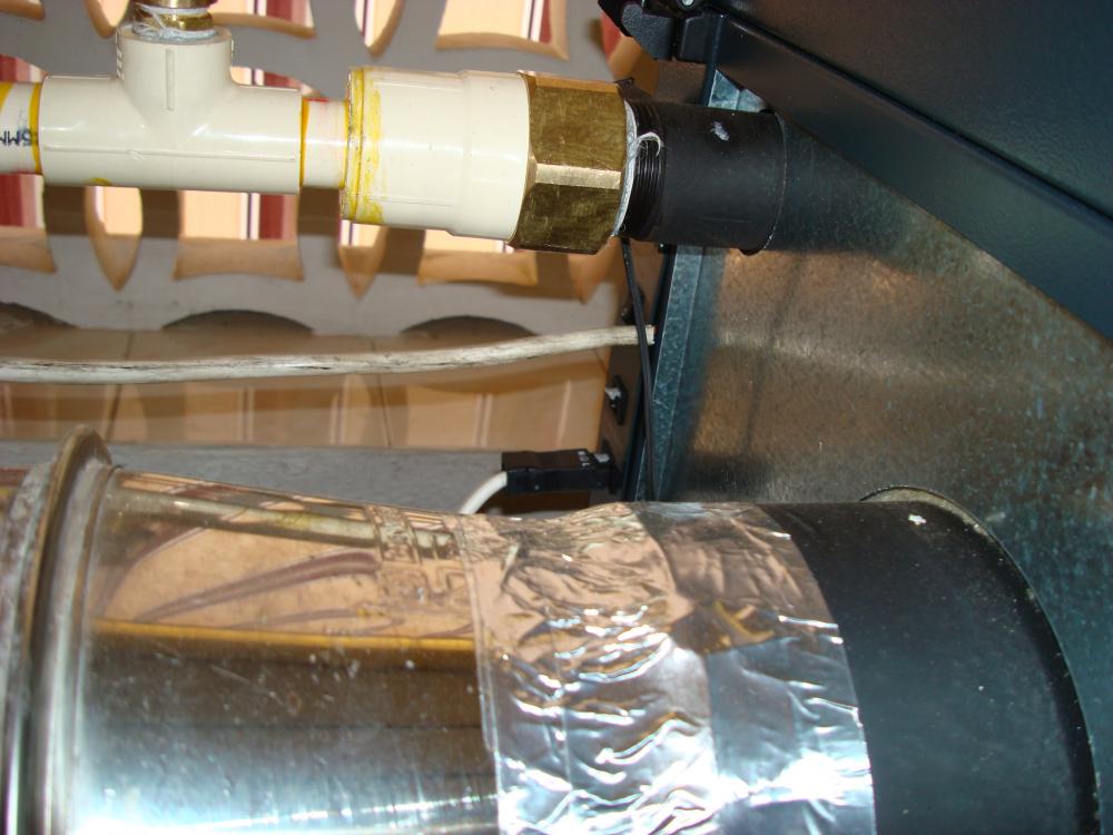

Tampoco consiguió hacer con el acople de caldera para la chimenea utilizo el viejo encintandolo ya dispongo de uno por si se puede instalar algún día.

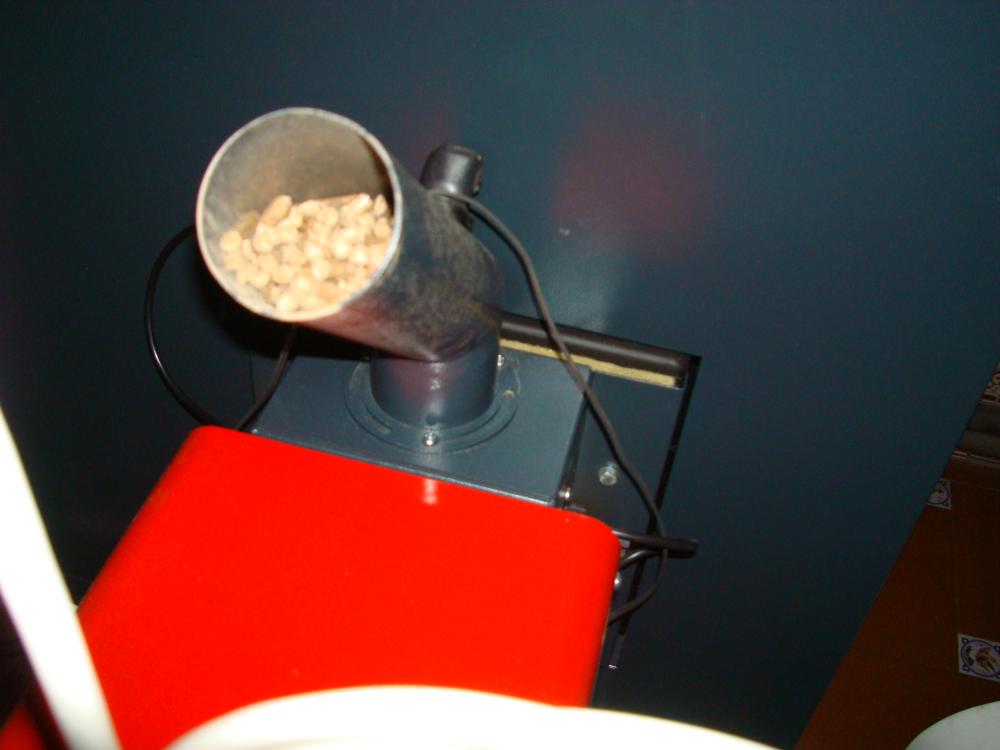

El día de la puesta en marcha, se tardo 5 días en hacer la instalación, así estuvo funcionando hasta que telefónicamente el SAT nacional de la marca, me indico como cambiar unos parámetros para que no tuviera rebose de pellets y poder funcionar correctamente.
Archivo adjunto 12928
Archivo adjunto 12929

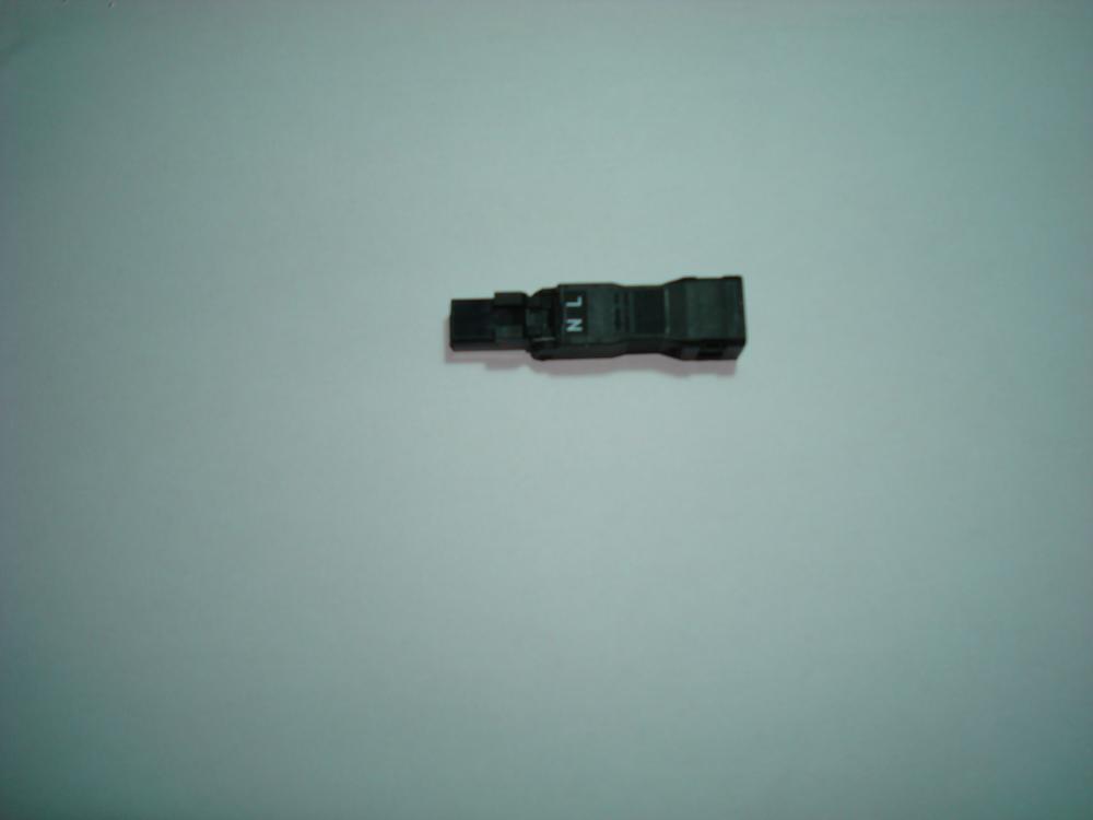

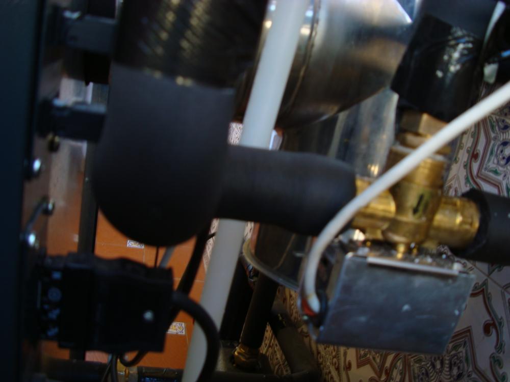

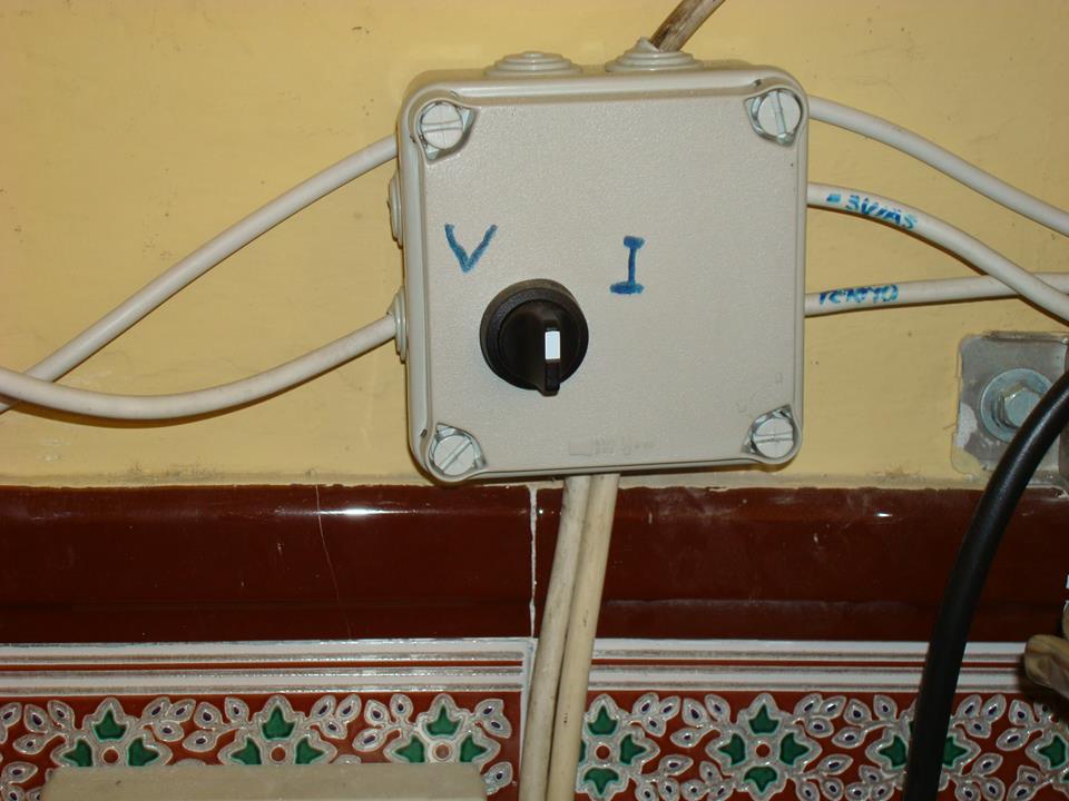

Fue incapaz de montar el acople para conectar el termostato inalambrico con la caldera, el primero lo rompió y el segundo no fue capaz de conectarlo, conectándolo directamente al placa de la caldera.
Archivo adjunto 12930Archivo adjunto 12931

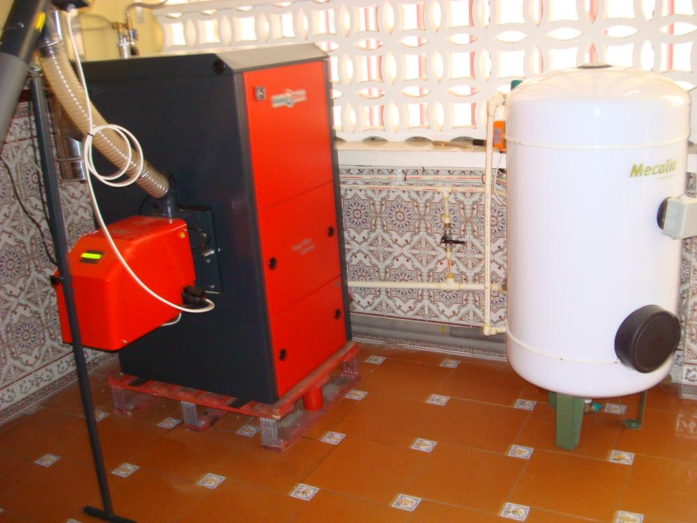

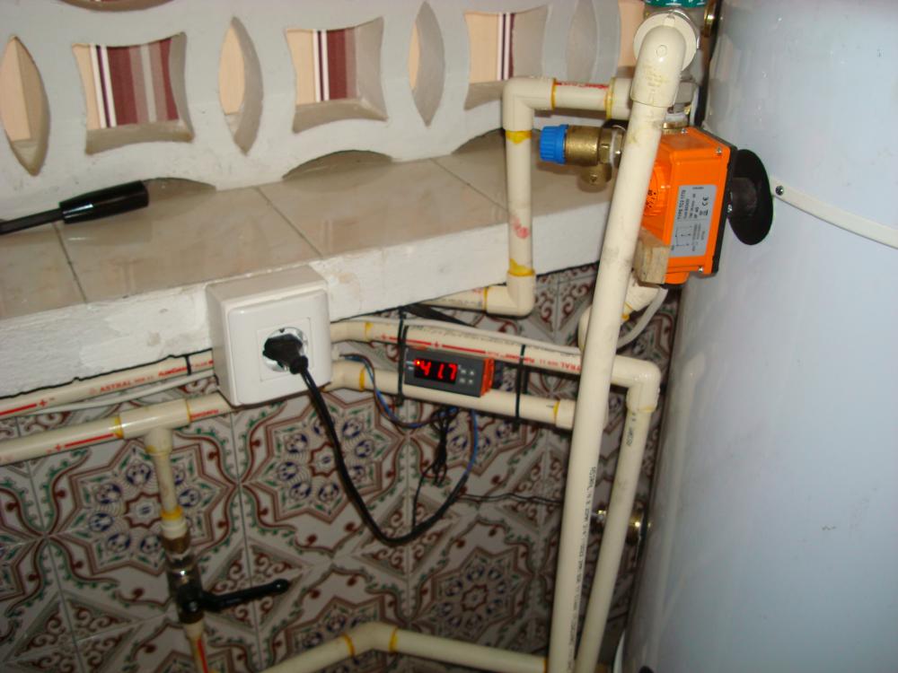

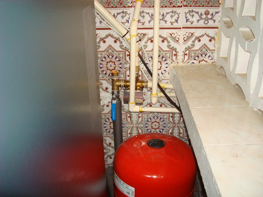

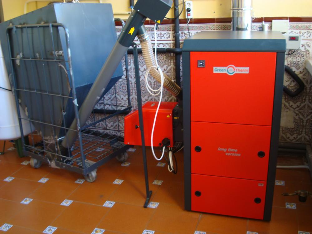

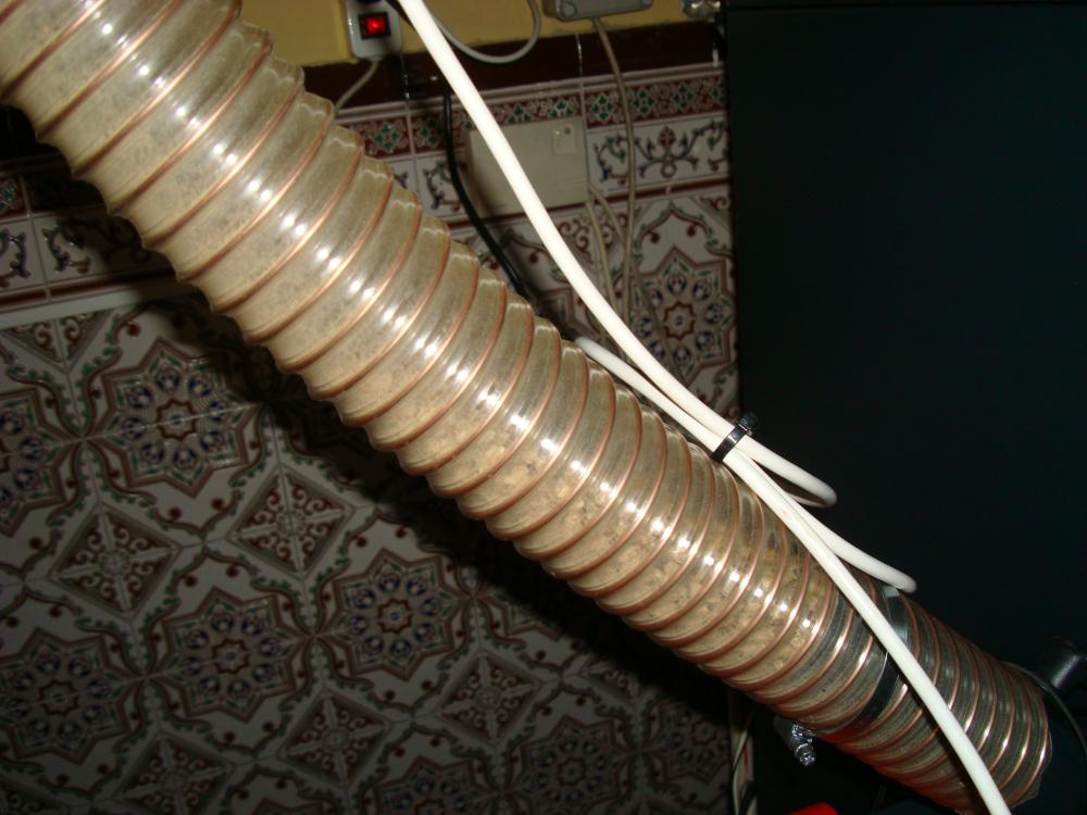

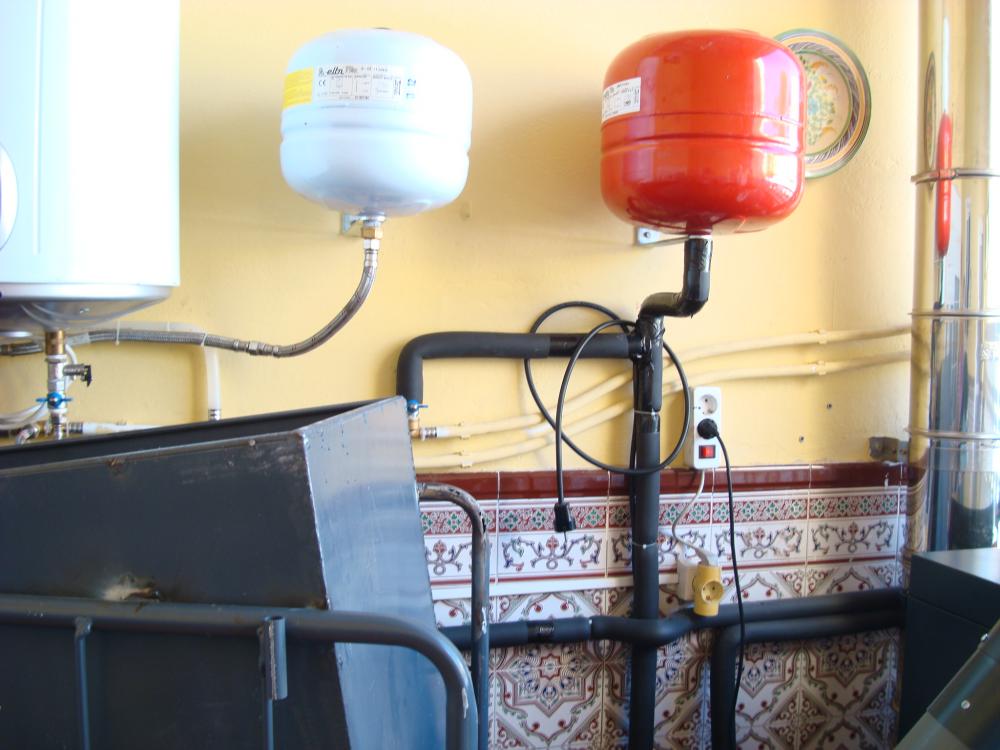

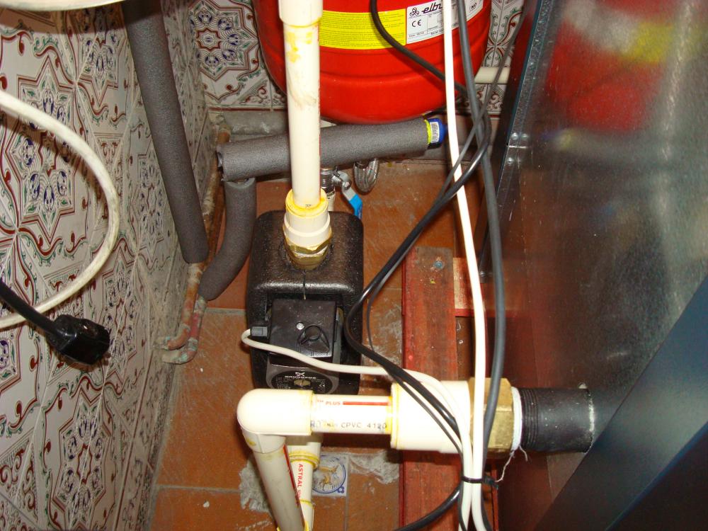

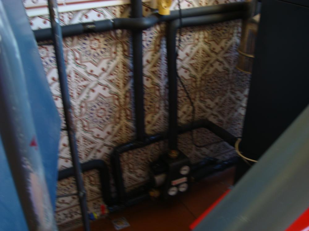

Fotos de la instalación.
Archivo adjunto 12932Archivo adjunto 12933
Archivo adjunto 12934Archivo adjunto 12935
Archivo adjunto 12936Archivo adjunto 12937
Archivo adjunto 12938Archivo adjunto 12939
Disponía de sitio para haber realizado una instalación mejor.
Archivo adjunto 12940

El tema de los radiadores con tan solo una pieza que cuesta 6 € se soluciona, pero esto solo lo da la experiencia y el conocimiento.
De todos modos lo facil seria juzgar a tenor de las fotos que has subido el instalador ha sido un desastre, pero como en este caso lo conozco personalmente no voy a entrar a valorar estos detalles.

Andymor existen muchas cosas que duelen a la vista sobre la instalación, válvula de tres vías colocada al revés si existe una fuga de agua o la válvula de seguridad hace una descarga se puede mojar el servo de la válvula y podría quedar inservible, pero era donde le cabía los vasos de expansión colocados al revés etc, etc....
Las fotos hablan por si solas.
Archivo adjunto 12947 Archivo adjunto 12948

Buenos días,
Hace unos días realice unos comentarios y subí una fotos de una instalación realizada por:
NUEVAS ENERGIAS RENOVABLES S.C.
Instalación realizada por el gerente de la comercial, realizando las funciones de instalador.
Me consta que Jaume Costa, como responsable de Met Mann, ha tratado de llegar a un acuerdo amistoso con dicho instalador, sin que haya sido posible el acuerdo, se me a realizado una nueva instalación con cargo en su totalidad al Sr. Jaume.
También me consta que la comercial NUEVAS ENERGIAS RENOVABLES S.C., ya no mantiene relaciones comerciales con Met Mann.
Quiero
agradecer a Met Mann, su comportamiento y en especial al Sr. Jaume, que han sabido en todo momento estar a la altura de las circunstancias, no quedando abandonado al cliente, cuando la empresa que le instaló la caldera ya no presta servicios en dicha entidad.
GRACIAS JAUME UNA VEZ MAS
Voy a subir una fotos de la anterior instalación y de la nueva para que amigos del foro podáis comparar y dar vuestras opiniones.
Siempre la primera foto es de la anterior instalación:
Archivo adjunto 12989 Archivo adjunto 12990
Archivo adjunto 12991 Archivo adjunto 12992
Archivo adjunto 12993 Archivo adjunto 12994
Archivo adjunto 12995 Archivo adjunto 12996
Archivo adjunto 12997
Archivo adjunto 12998
Instalación realizadada por BIOEFUSION S.L. Salamanca
Espero sus comentarios

Bueno Jujororo:
No voy a comentar mucho sobre la instalación, se trato de aprovechar mucho de lo que existia, se cambiaron la tuberia por cobre y se aislo.
El cliente cuya profesion no es el mundo de la calefacción, me dio una lección, eso dice mucho del nivel de muchos de los usuarios que hay en el foro.

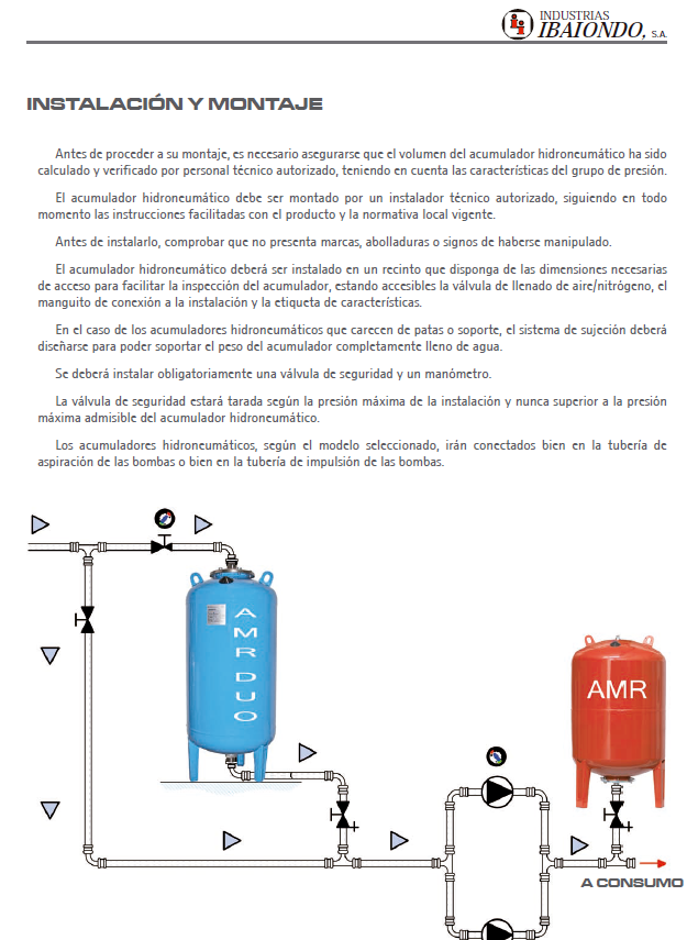

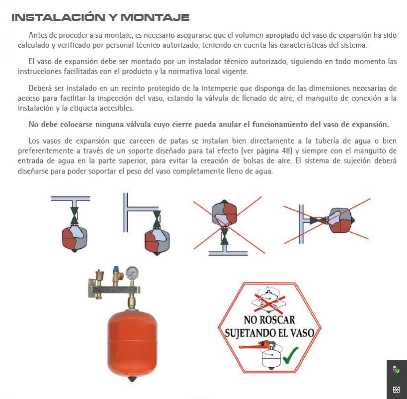

Me pregunto que si los vasos de expansión eran su correcta posicion, con el purgador hacia arriba, lo cierto es que cuando ves siempre instalaciones y realizas instalaciones, y colocas el vaso de expansion de determinada posicion, nunca te paras a indagar mas sobre este asunto.
Le conteste que los vasos de expansion de mas tamaño que suelen tener patas traen la entrada por la parte de abajo o por un lateral en la parte inferior, y que la menbrana siempre estaba arriba.
Como me lo indico, busque información al respecto, y aunque no existe un manual exacto de como instalar el vaso de expansión, he de llegar a la conclusion que tenia razón. Por lo tanto si se hubieran instalado en una zona mas baja y al reves su funcionamiento seria mas adecuado, ya que se evitarian las bolsas de aire.
Como bien he dicho en muchas ocasiones aunque se lleve mucho tiempo, yo no creo saberlo todo, y estoy en constante busqueda de ese conocimiento mas amplio, no solo en este tema sino en muchos otros.
En cuanto a la instalación que tenia, pude comprobar algunos aspectos que evidenciaban que el cliente no se quejaba por simple gusto, pero siempre he dicho que todo es mejorable incluida la instalación que se realizo.
En cuanto a la personas no puedo decir nada mas que me encontre con unas personas de una gran calidad humana, y creo que sus intervenciones en el foro asi lo demuestran.
Re: ¿Como eligen las marcas a sus distribuidores?
Me alegro por la "solución". Los vasos están colocados al revés. Lo que llamas purga es el obús de inflado. Si quieres saber como se instalan los vasos, algo elemental para un instalador, consulta la página tecnica de algún fabricante ( por ejemp Ibaiondo). El aislante no creo que cumpla. La salida de humos será 316?. Si fuga alguna toma se mojara el pellet?. Se envalara la Caldera?.
Juijoro,puedes dar mas información ( potencia instalada en radiadores,depósito de inercia,potencia máxima y mínima de tu caldera,etc) y alguna foto en la que se vea toda la instalación?. Un saludo.
No voy a poner en duda tus conocimientos, sirva que he sido el primero en reportarlo, pero entre tu anterior comentario en el foro y este segundo ha habido un intervalo de 1 hora, tiempo suficiente para poder realizar una busqueda y comprobar el perfecto funcionamiento de los vasos de expansión.
Archivo adjunto 12999
Tambien lo he realizado yo y te confirmo que estan mal, y en cuanto pueda lo resolvere.
Esta es la correcta
Archivo adjunto 13000
En cuanto a la purga no me referia al obus de inflado, me referia a que puestos como estan la membrana no se llena del todo ya que coge aire, si estan colocados al reves se llenan del todo, pero siempre evitando que la tuberia pueda coger aire.
Si de fijas la primera es para equipos de presurizacion de agua y la segunda para absorber la dilatación de la misma al cambiar la temperatura. El poner el vaso al revés es para evitar bolsa de aire en la membrana y sobre todo para que al quitarlo no de vales a parte de la estabilidad al colgarlo. Nosotros solemos colocar el brazo del esquema con purga, manometro y seguridad.
No hace falta que pongas en duda algo que es básico.

Contestando a jroman, nunca en ningún momento he dicho nada malo de la caldera, pues decidí de cambiar mi anterior caldera Ferroli con un quemador adaptado Sun P7, por la que tengo:
Es una caldera Long Time 18 con potencia térmica 7 - 15 KW.
Potencia en radiadores 110 elementos, deposito de inercia no tengo en las fotos aparecen un interacumulador y un termo eléctrico, no me supo aconsejar el vendedor/instalador, recomendándome que pusiera el interacumulador de esa manera el ganaba más, cosa que no me pesa pues gracias a el no me a faltado el agua caliente.
La chimenea es convesa doble pared de 125 mm, acero inoxidable 316 L, aprovechando la que tenia en mi anterior instalación.
Estamos pendiente de cambiar la tolva por una con tapa.
Lo que si puedo decir que hasta la fecha voy sobrado con dicha caldera es accesible desde cualquier parte para la limpieza de la misma con un amplio cajón de cenizas, lo que permite alargar su dependencia de ella a la hora de las limpieza y cuando se le acoplen los retenedores de humos va a ser la leche, esta gama de calderas va a dar mucho que hablar y si ademas esta detrás una marca como Met Mann, es garantia de futuro, el tiempo es el mejor juez, es el que pondrá a cada uno en su sitio, demos tiempo al tiempo.
En la instalación se ha pretendido juntar todos los elementos, para un mejor aprovechamiento del patio interior donde esta colocado el equipo.
Alguna foto más de la instalación.
Archivo adjunto 13001
Archivo adjunto 13002
La instalación es muy simple, eso si se han corregido las deficiencias que tenia la anterior.
Gracias a todos por vuestra comprensión y en ningún momento he pretendido faltar desde mi ignorancia el respeto a nadie.
Suerte y a disfrutar, que ya sufriste bastante. Mi intención no es discutir solo aclarar y si todos respetaramos las normas las instalaciones no darían mas que los problemas justos. Un saludo.
Buenas
Desde mi punto de vista, la comparacion entre ambas instalaciones (la antigua y la actual), es como de la noche al dia, esta mas y mejor realizada.
Toda instalacion sea la que sea, siempre es mejorable y mas si se ve desde la barrera.
-Lo mas complicado es siempre reconocer que se podia haber hecho mejor y eso es algo que Antonio ha reconocido, yo no la veo mal ejecutada en su conjunto. Me pongo en su lugar y cuantos de nosotros lo habrian hecho mejor, teniendo en cuenta las presiones e historias que ha tenido dicha instalacion asi como los ojos que la juzgarian, el que lo crea que levante la mano o lo diga.
Que hay algunos puntos que subsanar, pues si, pero no hay que ser mas papista que el Papa.
-Lo del vaso de expansion, es algo obvio para los que dedicamos a este oficio. Pero subsanable como ya he comentado.
-Lo mas importante es que funcione bien y eso es algo que en principio parece que lo hace correctamente.
