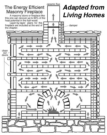

    La principal diferencia es esta:
    Nombre:  estufa_rusa_plano.jpg
Visitas: 3018
Tamaño: 52,1 KB
    El humo calienta los ladrillos a base de dar mil vueltas antes de irse por la chimenea. Una vez caliente aguanta mucho.
    Nombre:  il_t1_01.jpg
Visitas: 1724
Tamaño: 20,8 KB
    El humo se va por la chimenea enseguida... por mucho ladrillo que pongas el humo se va!
    Jordi, Catalunya

    Las diferencias las conozco, tengo un tubo de salida de humos de más de 6 metros de altura, haciendo estilo rusa a no ser que pusiera en la salida de humos un aspirador iba a tener problemas.
    En cuanto a lo de forrarla es para que el hogar ceda a los refractarios y estos al ambiente, aunque está claro que la mayoria del calor saldria por el cristal.
    Sin embargo no estais teniendo en cuenta que tengo suelo radiante y nunca se apaga. Se puede bajar la temperatura, pero desde que se manda bajar hasta que comienza a bajar un solo grado puede tardar 1 hora.
    El tema de la chimenea es decorativo y funcional en casos de holeadas de frio.
