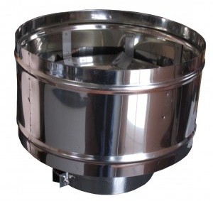

Hola,yo tenia el mismo problema y le puse un sombrerete que se llama,sombrerete fijo alto y muy bien,la mia no se apagaba pero movía mucho la llama.
Archivo adjunto 12255
Re: Poner sombrero giratorio
el sombrerete que tengo es muy parecido a ese creo que el de la foto tiene un poco mas de pared hacia arriba, pero en la foto no se aprecia bien, ya te digo sopla muy fuerte
Archivo adjunto 12256 este es el que tengo yo pero en inox
Si, tiene mas pared y por abajo está cerrado,para que no le entre pos abajo.
Tineo
No viera la foto,ese es como el que tenia yo antes,pero ese no es anti viento.

Donde lo comprastes? entonces el que tienes puesto ahora, por abajo va tapado? y por ultimo es de 80 mm o de 100 mm, los que busco por internet son de 100 mm
El sombrerete lo puedes adquirir en cualquier tienda de chimeneas

El sombrero giratorio no esta indicado para comb. Solidos., va a necesitar mantenimiento frecuente , ademas de generar depresiones y alarmas por exceso o defecto de tiro .
Instala la evacuacion de los humos de forma adecuada : a cubierta y con un buen reflector antiviento .

El problema es que si pongo la salida de humo por encima de tejado creo que seguirá entrando aire por el sombrero, ya que donde esta ahora esta un poco resguardado, y de la otra forma de le daría aun mas el viento, que donde vivo sopla muy fuerte.
Con la salida a cubierta correctamente colocada y un sombrero antiviento , no tendrás problemas con el viento ni con las corrientes de aire que pueden crearte tiros invertidos .
Una estufa NECESITA un tiro natural entre 10 y 12 pascales .

Es decir en teoria si pasa por encima del tejado con el sombrero antiviento ya esta, de todas formas el sombrero que tengo me lo vendieron como antivientos, y por aqui me dicen que no lo es.

Te pongo el Teléfono donde lo compre yo,creo que me costara cincuenta y algo €,no estoy seguro. tlfno 981 523 199
Aquí donde vivo yo pega muchísimo el viento,pero muchísimo y con el sombrerete lo solucioné.Y si,es cerrado por abajo,de esa manera no le entra el viento y por arriba no le entra porque la pared del sombrerete sube unos 15 cm mas que la tapa de arriba.
Y si,el mio es de 80,si no lo tienen de 80 te lo hacen.Llámalos por que por interne no se puede comprar,no te da opción.
Son de Santiago de Compostela.

precisamente el problema puede venir por que donde "...ahora está un poco resguardado..."
La chimenea ha de estar en la zona más alta, sin "sombras". Por encima de cualquier cumbrera del tejado. Expuesto a los vientos y con un sombrero antiviento eficaz. Entonces solo tendrás momentos de exceso de tiro.
Si está por debajo, puede haber momentos de presión y otros de depresión, dependiendo de donde venga el viento.
El exceso de tiro por el viento se puede contrarrestar muy eficazmente con un moderador de tiro.
Pero si lo que hace el viento es cortarte el tiro, el moderador sencillamente no hará nada. Se mantendrá cerrado. Pero esta falta de tiro te dará muchos problemas en la estufa, alarmas y rebocos de humo al abrir la puerta.
Un sombrero giratorio te dará siempre tiro excesivo, aunque no haya viento y fallos en la estufa
La mejor solución es chimenea bien instalada, sombrerete antiviento y un moderador de tiro si es zona de mucho viento
