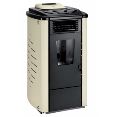

La estufa es una tradebio aire de 10 Kw como ésta
Archivo adjunto 12047

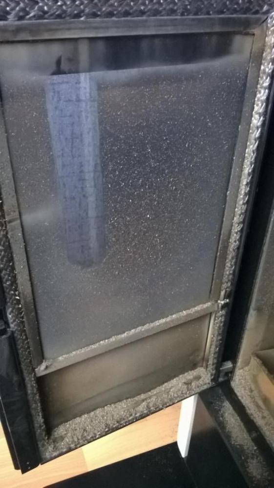

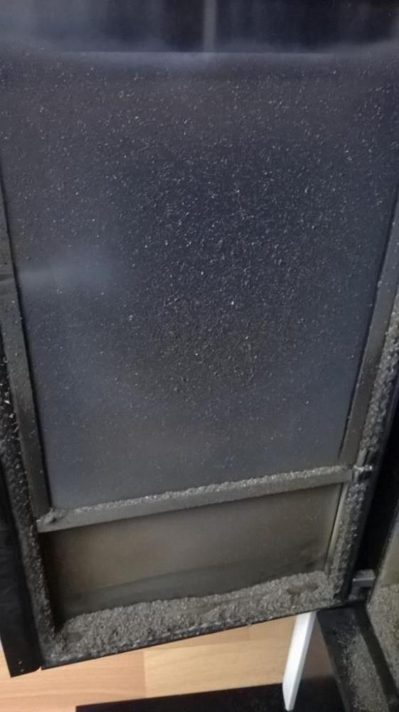

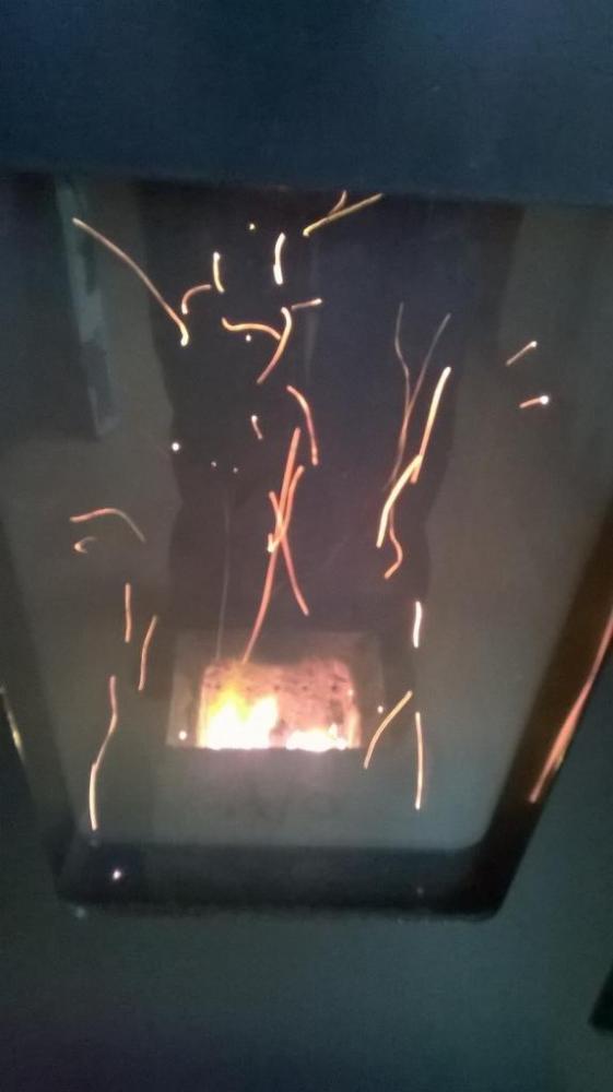

He hecho unas fotos para que veáis.
Así es como acaba la caldera al poco tiempo de estar encendida (esta es la puerta por dentro)
Archivo adjunto 12048
la limpio un poco para que se vea la capa de hollín que tiene
Archivo adjunto 12049

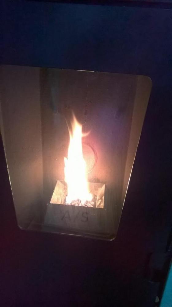

la llama, aparentemente es normal una vez que la limpias.
Archivo adjunto 12050
a veces casi no hay llama y caen unos pellets de nuevo y hollín aún ardiendo sale volando, supongo que sea normal
Archivo adjunto 12051
Ahora mismo el ventilador de la llama está en el nivel 2 (de 9) le puedo dar un poco más pero no estoy seguro de si conseguiré algo.
La estufa tiene una entrada de aire por detrás pero no lo coge de la calle.
¿Influirá eso? sólo tiene salida al exterior, pero no entrada.
La entrada es del aire de la estancia donde está (más o menos grande, de unos 100 m3)

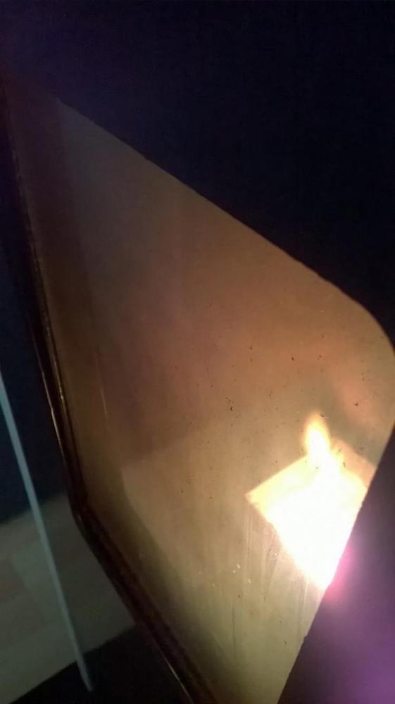

Y esta foto es de como mucho 5 minutos nada más que se enciende la llama.
Archivo adjunto 12052
Como veis enseguida salen hollín de ese aún caliente y se pega al cristal. Ya tienen algún puntito de hollín pegado al poco de arrancarla.
Me doy con las paredes... :pensive:

Aparentemente la llama es normal.
Uno de los problemas es que a medida que la estufa da calor aumenta el aire caliente que entra en su inteior, asi como el nivel de oxigeno empeora, notandos mucho de cuando se enciende a pasados unas horas.
Si puedes sacale un tubo de respiracion de 50 o 40 de pvc directo desde el exterior a la entrada de aire, y a correr, solucionado seguro.

El problema parece claro: la relación cantidad pellet - aire (sesgada por el factor calidad pellet)
Que la llama suba o baje, depende del sistema de placa y el control de temperaturas que tenga. Normalmente nunca son estables y varían (más cuando hay algún sistema de ''limpieza'' en el software).
Yo la llama no la veo muy mal, aunque claro es sólo vista... sería mejor un vídeo.

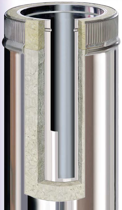

Lo único que tuve que poner tubos especiales para la estufa (son dobles: un tubo de 8 cm, 2 cm. de lana de roca y otro tubo de 10 cm) como este de la foto
Archivo adjunto 12060
para que esté siempre frío y poder atravesar la madera sin riesgo, que me costaron más los tubos que la estufa.
Pero tienen buen tiro, entonces no creo que sea por el tubo este especial de salida.

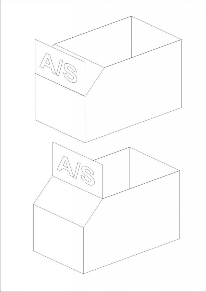

A lo que vamos..... para que no te ensucie tanto el cristal hay un proceso ya probado.
1º Coge el cenicero y te vas a un herrero.
2º Pídele que desuelde la chapita que pone las letras
3º A continuación suelda la chapita en vertical sobre el canto del cenicero que da hacia fuera.
Con esto es mas que suficiente.

El resto de opciones como no sé para que son, no he tocado nada :confused:
Pero me interesa mucho eso otro que has dicho del herrero!
¿Como te refieres a soldarla, como el dibujo que te he hecho arriba o como el dibujo que te he hecho abajo?
¿o ninguna de las dos maneras te entendí bien? XD
Archivo adjunto 12069
Sobre la limpieza... todos los días la aspiro con un aspirador de ceniza de esos que es como un bidón y limpio el cristal. Pero el cristal al rato... negro.
Re: Problema de suciedad en el cristal
No tengo claro a que se debe mi cristal esta sin limpiar en 2 meses y en cambio la de mis padres se ensucia mucho, la tienen a 2 de potencia y creo que ahi esta el problema si la subes al 4 o mas casi acaba limpiandose solo excepto en las esquinas ..la mia en cambio nada de nada...quemamos el mismo pellet I misma marca de estufa ellos aire y yo hidro.
Como el segundo dibujo. Cuando dices que le as dado mas fuerza al ventilador...... tienes que haber entrado
en le menu tecnico ¿verdad? no en el de ususario.
Ten cuidado si andas por ahi al final tendras que resetearla de fabrica.
