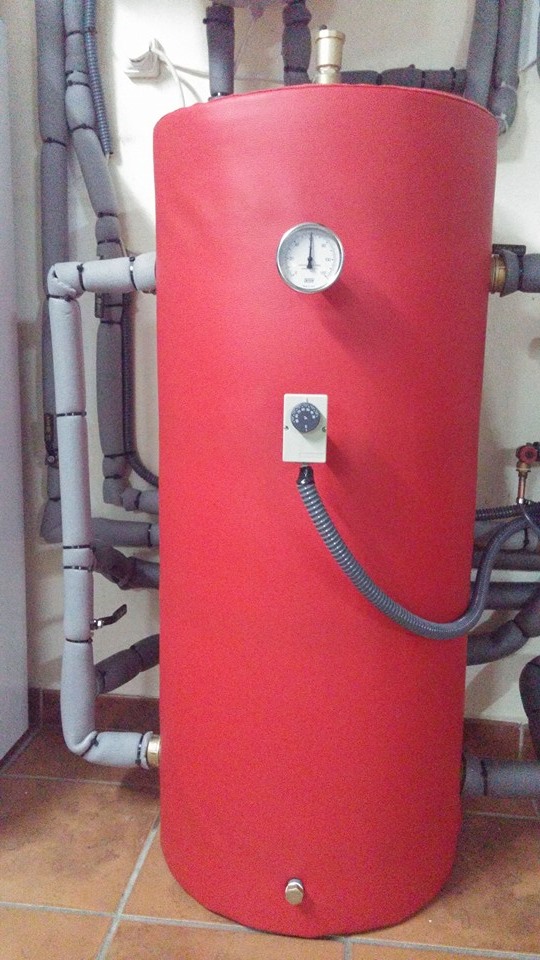

    Buenos días.
    Acaban de instalarme un Deposito de inercia en mi Caldera SIME Solida 8PL, la cual uso con Pellet, con el fin de evitar arranques y paradas innecesarias. Esta caldera lleva la placa de control SY325 (al igual que otras muchas calderas como la Mescoli).
    El Deposito de Inercia va con un Termostato de inmersión, una bomba conectada entre el D.I. y la caldera, otra bomba para el ACS y otra bomba para el grupo de mezcla del suelo radiante.
    El problema es que desde que me lo han instalado (este fin de semana) veo que la caldera sigue arrancando y parando igual o incluso mas que antes.
    Tengo configurada la Caldera para que caliente el agua hasta los 70º, y el termostato de Inmersión del Deposito de Inercia para la Bomba circuladora cuando el agua del Deposito ha alcanzado los 70º.
    El caso es que no se cual es el lugar mas eficaz para comandar el Deposito de inercia en este tipo de calderas.
    Os rogaría que me dieseis una orientación si alguno habéis trabajado con este tipo de calderas con esta placa.
    Gracias y saludos.

    Buenas Chesco:
    Yo por lo que comentas tienes dos problemas, el primero que la caldera no modula, eso es control de parametros y el segundo es que deberias de utilizar el termostato de contacto del DI como TAMB, de tal manera que cuando el DI este caliente a 70 ºC la caldera pare o entre en stanby.
    Para mi caldera a 75 ºC.
    DI a 70 ºC
    Bomba a 60 ºC,
    Con esto no puede arrancar y parar mucho como maximo tres o cuatro veces al dia y no lo creo

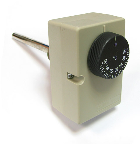

    Para mi gusto le falta otro termostato al DI.
    Lo ideal es poner 2 termostatos, uno el la parte superior a la altura que se coge el agua para el SR y otro en la inferior. El conjunto de termostatos debe indicar a la caldera que pare (por ejemplo por medio de la entrada de termostato ambiente de la caldera) y arranque segun la temperatura de abajo haya llegado a la maxima elegida (stop) o la de arriba a la minima para mantener el SR y el ACS (start).
    La caldera yo no la haria modular, no le veo la necesidad. Siempre al 100% que es donde saca el maximo rendimiento.
    En mi casa los arranques diarios no llegan a 2 de media, y aun podria afinar mas... creo.
    Las temperaturas que te indican en el post anterior son casi las mismas que tengo yo puestas.

    Ok, windhager comenta lo de esta placa, que ciertamente desconocia.
    las tomas 33-34 son para el termostato ambiente, y las 35-36 para el termostato del deposito ACS.
    de la misma manera las salidas 13-14 actuan sobre la bomba de circulación, mientras que las 16-17 sobre la bomba de acs.
    El compañero comenta que con otros termostatos (no basicos) se pueda controlar el DI, pero no veo como gestiona el DI esta placa.

    Para mi la conexión es correcta a TAMB, pero el uso de un solo termostato o que este no sea configurable en histeresis es el culpable de los arranques.
    Tampoco ha explicado la capacidad del DI, ya que si es muy pequeño no se arregla de ninguna manera.

    Ese es el principal Problema con el que me encuentro: cuando hay días soleados, durante la mañana, no se demanda ACS ni Suelo Radiante, pero por la perdida de calor de la caldera con el paso de las horas (2 horas como mucho), la Tª del agua de la Caldera baja de los 70º (que sube hasta 77º por la Inercia Térmica) hasta los 62º rápidamente, por lo que la caldera hace un nuevo ciclo de quemado para volver a ponerse en 70º.
    No se si eso es la famosa Histeresis y si con la Modificación del Parámetro A13 hasta los 55º (en lugar de los 60º de Fabrica) ganaré mas rango de Tª y, por consiguiente, mas tiempo sin encenderse.

    Chesco, el problema es que no hay suficiente DI para tanta caldera.
    Haciendo la cuenta de la vieja, y tirando por la parte baja (50L/kw), 30KW de caldera, se deberia haber puesto 1500L de DI. Claro que la caldera calienta el Di en un periquete... si es que no le das tiempo ni a encender casi, con 200L.
    Con un DI de al menos 800/1000L y es un DI pequeño para tu caldera, podrias espaciar de verdad los arranques, y mas con la solucion de un buen termostato (histeresis programable) o dos de simples (tmax - tmin), pero con 200L, a la que el SR pide calor, el deposito se enfria en cosa de pocos minutos.
    En este caso, y con esta configuracion, yo pondria la caldera a trabajar desde el termostato ambiente, y el Di lo dejaria de tampon para que cuando el SR no pida energia y la caldera pare, no se pierda la energia que se genera en la parada y se acumule en en DI.
    De esta manera, el SR tendra un poco de energia (del DI) en el siguiente arranque, mientras la caldera hace el ciclo de inicio, y tendras un poco antes el calor en casa.
    por supuesto, en esta configuracion la caldera debe modular para nivelar (o intentarlo) la cantidad de energia que se genera con la que se consume.

    Al fin: Creo haber encontrado la solución!!!
    Os cuento: una vez revisado el cableado y la instalación completa; esta todo colocado en su sitio en la placa SY325.
    Se ha puesto una bomba circuladora entre el D.I. y la caldera.
    Dicha bomba se controla con el Termostato de Inmersión del D.I., de manera que, cuando el D.I. alcanza los 70º, la bomba corta...
    Y AQUI ESTA EL PROBLEMA: el D.I. solo comanda la Bomba con ese Termostato de Inmersión; cuando la Caldera alcanza 70º (el Termómetro del D.I. marca unos 67º) se escucha un click en el Termostato del D.I. y corta la bomba. El problema es que, transcurridos unos minutos, conforme el D.I. pierde calor (desciende la Tª), al llegar a los 64º en el Termomtro del D.I.) se escucha nuevamente un click en el termostato que activa la bomba y hace que la Tª baje gradualmente hasta que la Caldera comienza un nuevo ciclo de quemado, con el consiguiente gasto de Pellet.
    El D.I. tendria que mantener la caldera parada desde un rango de 70º hasta 55º (por ejemplo), pero en un intervalo de 3º vuelve a sonar un Click y activa la bomba.
    Me da la sensación de que en esa pequeña curva de ascenso y descenso de Tª del D.I., el termostato se desactiva y se activa en ese margen de 3º.
    ¿Se solucionaría este problema colocando un Termostato de Inmersión de diferencial regulable o con 2 sondas? Una conectada en la parte de arriba y otra en la de abajo del D.I., de esta manera le diria a la Bomba cuando tiene que conectarse y cuando tiene que desconectarse.
    Al fin y al cabo, una bomba solo necesita que algo le diga conéctate cuando el agua esté a 55º y córtate cuando llegue a 70º.
    Espero ansioso vuestra respuesta, ya que no imagináis los calentamientos de cabeza y el dineral que llevo gastado. Solo quiero arreglar el tema este de una vez.
    Este es el termostato que creo está creándome el problema.

    Y este el D.I.

    Bueno. Es parte de tu solución. Has comprobado si la bomba de inercia esta conectada a la placa? Porque esa histerisys te la puede dar la placa. Si usas la salida de bomba de acumulador y termostato de acumulador, la placa te dará un margen que quizás sea puede ajustar. Y tienes esa función sino gastar dinero. Solo cambiar cableado. Luego ya sabes que 40/200 es incompatible total.
    El diferencial regulable se llama histerisys.

    Predeterminado Re: Ayuda Deposito de Inercia en SIME Pellet con Placa SY325
    Buenos días Chesco.
    Entiendo que tienes conectado el termostato superior a los conectores 33-34 y la bomba a 13-14.
    Solo te faltaria instalar un termostato inferior a 31-32 y fijar el parámetro P48 en valor 1 (actualmente estará en 0).

    Ok Chesco
    Segun parece la placa puede darte la histeresis. No lo veo claro, pero si es así, no necesitas el segundo termostato.
    Seria mas logico que la placa hiciese la funcion del rele del video que te pongo, pero para ello necesita la segunda sonda abajo.
    Si no, lo que seguro que funciona es el sistema que te comento:
    https://www.youtube.com/watch?v=qEpWZtxZvig
    para ello se necesitan 2 sondas y un rele con dos circuitos uno para en enclavamiento y el que queda libre se conecta al TAMB de la caldera (sin tension).
    Evidentemente, con 200 litros no tendras paradas muy largas, pero ganaras mucho. Lo ideal serian 800 litros como minimo.

    Buenos días.
    Esa placa es muy básica, no marca histéresis para las temperaturas del DI ya que solo detecta señas de termostato, haría la función del rele que indicas.
    Por lo que según lo tiene actualmente sólo le valdría instalar un termostato con histéresis programable o conectar dos termostatos a la placa.
    Por eso veo mejor conectar dos termostatos y que la placa controle todo el proceso.
