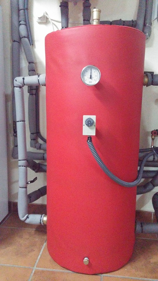

Buenos días.
Acaban de instalarme un Deposito de inercia en mi Caldera SIME Solida 8PL, la cual uso con Pellet, con el fin de evitar arranques y paradas innecesarias. Esta caldera lleva la placa de control SY325 (al igual que otras muchas calderas como la Mescoli).
El Deposito de Inercia va con un Termostato de inmersión, una bomba conectada entre el D.I. y la caldera, otra bomba para el ACS y otra bomba para el grupo de mezcla del suelo radiante.
El problema es que desde que me lo han instalado (este fin de semana) veo que la caldera sigue arrancando y parando igual o incluso mas que antes.
Tengo configurada la Caldera para que caliente el agua hasta los 70º, y el termostato de Inmersión del Deposito de Inercia para la Bomba circuladora cuando el agua del Deposito ha alcanzado los 70º.
El caso es que no se cual es el lugar mas eficaz para comandar el Deposito de inercia en este tipo de calderas.
Os rogaría que me dieseis una orientación si alguno habéis trabajado con este tipo de calderas con esta placa.
Gracias y saludos.

Al fin: Creo haber encontrado la solución!!!
Os cuento: una vez revisado el cableado y la instalación completa; esta todo colocado en su sitio en la placa SY325.
Se ha puesto una bomba circuladora entre el D.I. y la caldera.
Dicha bomba se controla con el Termostato de Inmersión del D.I., de manera que, cuando el D.I. alcanza los 70º, la bomba corta...

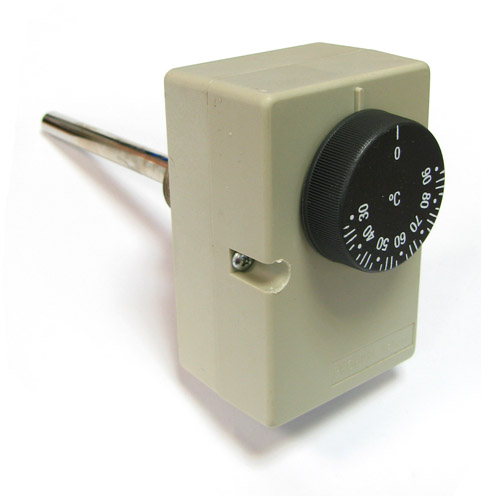

Y AQUI ESTA EL PROBLEMA: el D.I. solo comanda la Bomba con ese Termostato de Inmersión; cuando la Caldera alcanza 70º (el Termómetro del D.I. marca unos 67º) se escucha un click en el Termostato del D.I. y corta la bomba. El problema es que, transcurridos unos minutos, conforme el D.I. pierde calor (desciende la Tª), al llegar a los 64º en el Termomtro del D.I.) se escucha nuevamente un click en el termostato que activa la bomba y hace que la Tª baje gradualmente hasta que la Caldera comienza un nuevo ciclo de quemado, con el consiguiente gasto de Pellet.
El D.I. tendria que mantener la caldera parada desde un rango de 70º hasta 55º (por ejemplo), pero en un intervalo de 3º vuelve a sonar un Click y activa la bomba.
Me da la sensación de que en esa pequeña curva de ascenso y descenso de Tª del D.I., el termostato se desactiva y se activa en ese margen de 3º.
¿Se solucionaría este problema colocando un Termostato de Inmersión de diferencial regulable o con 2 sondas? Una conectada en la parte de arriba y otra en la de abajo del D.I., de esta manera le diria a la Bomba cuando tiene que conectarse y cuando tiene que desconectarse.
Al fin y al cabo, una bomba solo necesita que algo le diga conéctate cuando el agua esté a 55º y córtate cuando llegue a 70º.
Espero ansioso vuestra respuesta, ya que no imagináis los calentamientos de cabeza y el dineral que llevo gastado. Solo quiero arreglar el tema este de una vez.
Este es el termostato que creo está creándome el problema.
Archivo adjunto 12041
Y este el D.I.
Archivo adjunto 12042
Gracias de antemano.

Entiendo que tienes conectado el termostato superior a los conectores 33-34 y la bomba a 13-14.
Solo te faltaria instalar un termostato inferior a 31-32 y fijar el parámetro P48 en valor 1 (actualmente estará en 0).

Esa placa es muy básica, no marca histéresis para las temperaturas del DI ya que solo detecta señas de termostato, haría la función del rele que indicas.
Por lo que según lo tiene actualmente sólo le valdría instalar un termostato con histéresis programable o conectar dos termostatos a la placa.
Por eso veo mejor conectar dos termostatos y que la placa controle todo el proceso.
