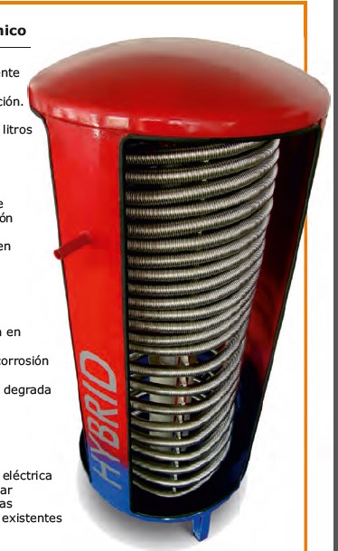

Archivo adjunto 12031
¿Que te parece este modelo de 3 serpentines y 600l? La idea es dejar previsto algún circuito para el futuro, por si se pone apoyo solar u otros.
Re: Dudas instalación caldera pellets
No se para que quieres los dos serpentines de calentamiento, quiza uno si piensas en un futuro colocar paneles solares, para que estos paneles puedan calentar la parte baja del deposito de inercia, pero sin duda no creo que sea el caso tuyo.
Mas bien estaba pensando para tus necesidades en un DI+ serpentin acs:
Archivo adjunto 12033Archivo adjunto 12033
