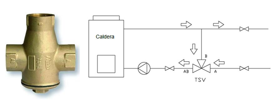

    La válvula es una TSV3B tarada a 55º, ya he probado ha poner la bomba a la máxima velocidad, el problema es que casi todo el agua de la impulsión se va a pasar por la válvula y deja muy poca potencia a los radiadores.

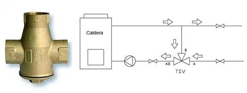

    La válvula esta instalada como en este esquema:

    pues solo queda saber que no esté montada al revés. La marca AB hacia la caldera.
    O que el cartucho termostático esté dañado. O enganchado. Pero el caudal de una DN25 de A a AB en temperatura ha de ser sobrado para esta caldera. Desmontalo y revisalo.
    Al desmontar el cartucho, si le aplicas calor, el pistón ha de salir poco a poco del cartucho.

    Gracias, la válvula esta montada bien con la marca AB hacia la caldera, la casa donde esta instalada es una casa de fin de semana en un pueblo de montaña, al encender la caldera la temperatura del agua del circuito esta sobre los 7 grados, supongo que esto influye en que al tener que subir la temperatura del retorno tarde bastante en calentar los radiadores, ¿al encenderla que me recomiendas poner la velocidad mas alta a la bomba o la mas baja?, lo digo por la diferencia tan grande de temperaturas que tendrán al impulsión y el retorno.
