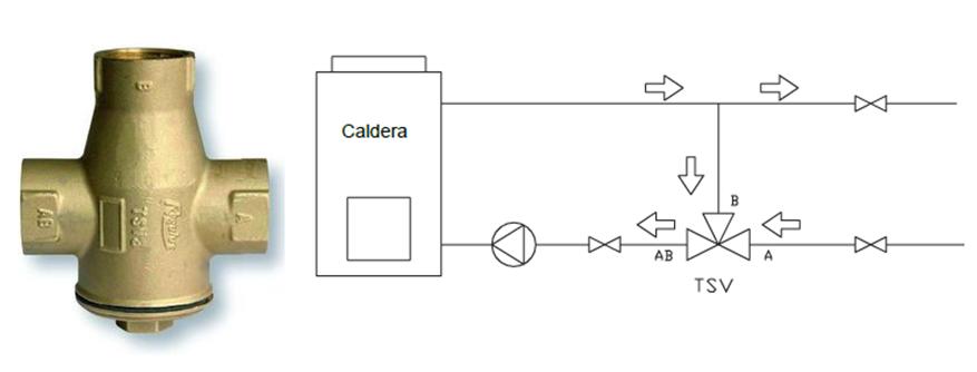

La válvula es una TSV3B tarada a 55º, ya he probado ha poner la bomba a la máxima velocidad, el problema es que casi todo el agua de la impulsión se va a pasar por la válvula y deja muy poca potencia a los radiadores.
La válvula esta instalada como en este esquema:
Archivo adjunto 11851
Re: Problema valvula anticondensacion.
pues solo queda saber que no esté montada al revés. La marca AB hacia la caldera.
O que el cartucho termostático esté dañado. O enganchado. Pero el caudal de una DN25 de A a AB en temperatura ha de ser sobrado para esta caldera. Desmontalo y revisalo.
Al desmontar el cartucho, si le aplicas calor, el pistón ha de salir poco a poco del cartucho.

No tienes el concepto claro. Ese no es el funcionamiento. Regula el retorno, no la ida. Ejemplo.
Caldera temperatura consigna 75º
Valvula anticondensados tarada a 60º.
Instalación en frio.
-Arranca la caldera. Hay demanda.
-Dependiendo de la regulación de la instalación, la bomba no deberia arrancar hasta llegar hasta unos 50º
-Arranca la bomba a 50º El retorno de radiadores está a temperatura ambiente. Pongamos a 15º.
-La bomba impulsa y TODO EL FLUJO retorna por la valvula completamente cerrada. No hay paso a radiadores. Retorno a caldera como mínimo en este caso a 50º.
-La caldera llega a los 60º. Poco a poco la valvula abre y mezcla con el retorno de la instalación (16º) para no bajar de unos 55º reales de retorno a caldera.
-Conforme sube la temperatura de caldera, (70º por ej.) la valvula abre lo que es necesario para seguir manteniendo los 55º hasta conseguir llegar al retorno de 60º. En ese momento deja paso libre a la instalación. Mientras tanto la caldera va a su ritmo hasta llegar a la temperatura consigna de 75º
Hay que tener en cuenta que al ser una regulación mecánica los grados siempre pueden variar un poco.
Conclusión: a pesar de que el fluido de radiadores está a 15º en un inicio, solo en unos pocos minutos el retorno está a una mínima de 50º.

Hola
Desde mi punto de vista el problema es simple y el dictamen facil.
La instalacion no esta ajustada y bueno la caldera es mas bien justita, para el uso que la das.
La caldera tiene 20 Kw de potencia termica util, no dice nada de rendimientos por lo que le doy un 85 % (temperaturas de humos es de 180º y valor de CO2 de 13%) un analizador daria alrededor de un 85% de rendimiento. Los valores los he sacado del catalogo de la caldera.
Bien 20 x 85 % = 17 Kw potencia util ( calor que manda a los radiadores).
El caudal de agua que ha de pasar por lainstalacion ha de ser entre 700 y 1000 Lts/hora, para un salto termico de 15/20º
Y esto son habas contadas.
El caudal para elevar el retorno lo mejor es como ha dicho otro forero, mediante una llave que regula el caudal que le entra a la termostatica por "B",
Pero al resto de la instalacion debe de ir ese caudal.Regulando caudal en cada radiador.
Lo malo que cuando llegas todo esta frio y calentarse ella, luego el agua de los radiadores y por fin la vivienda pues con esa potencia tardara.
Pero si ajustas lo que te he comentado la caldera ira mas rapida y funcionara perfectamente.

Pues a mi me da la sensación de que no está bien instalada, mas que problemas de aire. Envia un esquema o una foto, donde veamos como está instalada.
Suponemos que es una bomba electronica, por lo que ella trata de autopurgarse por medio de hacer distintas velocidades, incluso de cortar la circulacion por intervalos de tiempo para tratar de cebarse de agua.
Como dice tuercas, lo primero que uno pensaria es que esta mal montada.
Pero si pensamos que esta correctamente montada, lo siguiente es problemas de aire, sobre todo si la bomba no esta concectada directamente en el retorno de entrada de la caldera, a su misma altura y pueda beneficiarse del agua de la propia caldera, si esta bomba y la valvula estan en una posicion mas elevada de la caldera, no le des mas vueltas, AIRE.
