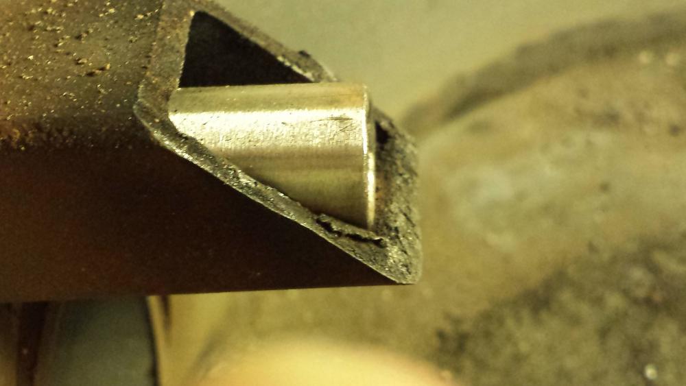

    Tengo una caldera de pellets con un deposito de inercia al cual le tengo conectado un termostato digital Osaka M1 para saber la temperatura del agua del deposito,solo uso la caldera para calefacción.
    Yo tengo una duda y un problema al mismo tiempo.
    La duda es que estando la casa a la temperatura que indico en el termostato y sin arrancar claro y la temperatura del deposito por encima de la temperatura que le tengo en la caldera de pellets (p.e. calera a 61 y deposito de inercia a 65) la caldera arranca para mantener su temperatura con lo cual yo no veo el ahorro que decían que tendría con el deposito de inercia, al menos que se pueda conectar la caldera y que funcione en relación al termostato digital del deposito de inercia.
    Tambien tengo el problema de que no me quema bien los pellets y le cambie la resistencia pero no se si la pondría muy adelante o muy atrás.(ver foto)
    Incluso probe con otra marca de pellets pero nada.
    Podrian ayudarme

    Tienes varios problemas de facil solución.
    Para que no te arranque la caldera conectar termostato de inmersion del DI al puente donde la caldera tiene la conexion de TAMBIENTE.
    Que no te quema el pellet, supongo que sera por falta de aire y mucha entrega de pellet, baja una y sube la otra hasta que encuentres la llama optima y no deje pellet. No tiene nada que ver con la resistencia, normalmente este tipo de calderas tan economicas deben de ajustarse por alguien cualificado, incluso las buenas o de coste, pero en este ultimo caso la venta la realiza un profesional y incluye la puesta en marcha.

    La resistencia esta bien como en la foto??

    EN PRINCIPIO ES UN POCO MAS ATRAS, PERO HAY TAMBIEN TE PUEDE VALER SIN NINGUN PROBLEMA.
    Sube el aporte de aire y baja la cantidad de pellet, suele haber un parametro para bajar en todas las potencias el pellet.
