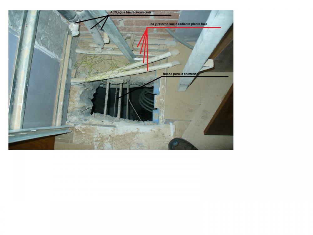

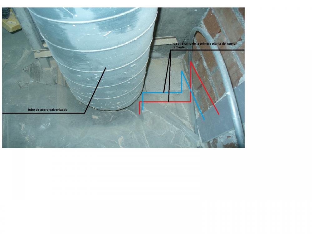

    Tengo un cliente que tiene suelo radiante,chimenea de leña y demas cosas.La casa tiene sotano,planta baja,planta primera.En el sotano se instalara una chimenea de leña.La salida de humos pasara por la planta baja,y la primera antes de salir fuera en el tejado.
    La salida de humos sera de acero inoxidable de doble pared que a su vez estara metida dentro de un tubo de acero galvanizado.Por el hueco que esta hecho en el forjado de las dos plantas se quiere pasar la salida de humos de la chimenea,las idas y retornos de los generales del suelo radiante y la tuberia de ACS,agua fria y recirculacion.En el sotano estaran las bombas para el suelo radiante y el deposito de ACS.
    Lo que me preocupa es que el agua de los generales de suelo radiante suba de temperatura y que me entre en el suelo a mas de 55ºC.Si sube la temperatura en las tuberias de ACS,agua fria y recirculacion no me preocupa.
    Aunque estas tuberias estarian aisladas no se si no me subira la temperatura.
    Hasta ahora,en otros casos,por el hueco para la salida de humos de alguna caldera he pasado la tuberia de el sistema solar, pero en este caso no se si me subiria la temperatura o no.
    Vosotros que me podeis decir?
    Pongo fotos para que vereis mejor de que se trata.
    Gracias.tuberia por dentro de la salida de humos-hueco-chimenea.jpgtuberia por dentro de la salida de humos-chimenea-primera-planta.jpgtuberia por dentro de la salida de humos-primera-planta.jpg

    Gracias ABADLO por contestar.Lo que me inquieta a mi es,si por estar cerca los generales del suelo radiante con el tubo galvanizado,los primeros no cogeran altas temperaturas.
    Aunque hemos decidido que pongamos tuberia de Cu para los generales del suelo y aislarlos.
    Estaria mejor en aislar estos tubos con lana de roca o de vidrio?

    Procura no mezclar tantos tipos de tuberias, sabes que cada metal tiene una electricidad ya sea positiva o negativa, si mezclas puede que un metal te absorba a otro y por lo tanto tengas corrosion temprano.
    No tengas problemas por el calentamiento, es muy dificil que unos tubos aislados calienten a otros.

    El Cu solo se junta con el multicapa y, se pondra solo por el hueco de la chimenea para juntar las cajas de las chimeneas hasta el sotano.
    Sobre aislamiento,que piensas,mejo lana o aislamiento normal de interiores?

    Mejor lana por supuesto.
    A veces lo mejor no es lo mas practico, y en este caso en particular con aislamiento de 9 mm, de espesor sera suficiente.
