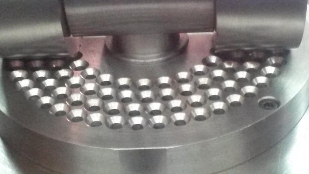

4 Archivos adjunto(s)
Re: Planos maquina fabricacion pelets
Hola buenas noches antes de nada darte las gracias por responder tan rapido a mis preguntas, entiendo bien todo lo que dices menos la parte que te refieres al desahogo de la matriz (unas ranuras) no acabo de entenderlo, ¿te refieres a la parte inferior de la matriz digamos el cono de salida? en ese caso de momento no se lo he mecanizado aun, unas fotos de esas ranuras no irían mal para acabar de ver el tema, mis rodillos son de cien milimetros de diametro si los hacia mas grandes se me iba de medidas el soporte de la matriz y tenia que cambiar el plato del torno y pense que para probar ya estaban bien esas dimensiones, todas las medidas las he sacado a ojo de los videos que he visto por internet. Ahora estoy en la fase de construccion del alimentador de serrin que me servira para humedecer dicho serrin que comprobando la humedad me ha salido cero, no tiene nada absolutamente de humedad, cuando este listo podre poner digamos todo el proceso en automatico ya que echando serrin manualmente con una pala solo he podido comprobar si la maquina funciona y poca cosa mas, la maquina fabrica bien pero si le hecho mucho serrin se calienta de lo lindo y creo que la alimentacion tiene que ser regulada y constante para ya ir ya en serio como tambien poner un aspersor dentro del tubo de alimentacion del serrin para darle ese 10 o 15 por ciento de humedad , bueno tampoco quiero hacerte perder mucho el tiempo y aqui te dejo unas fotos de la matriz y los rodillos para quien quiera dar su opinion, la matriz tiene un grosor de treinta milimetros, gracias.Archivo adjunto 11330Archivo adjunto 11331Archivo adjunto 11332Archivo adjunto 11333

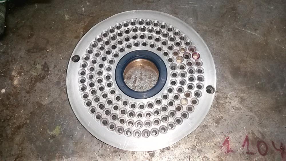

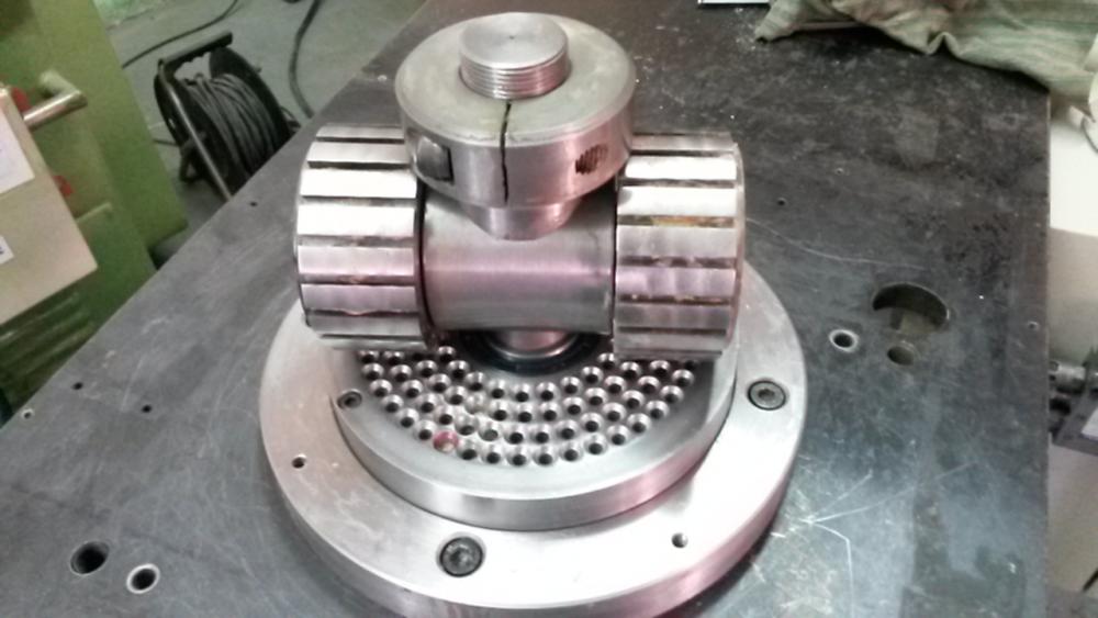

En esta imagen puedes ver las cajeras que delimitan las perforaciones y el ancho del rodillo. La distancia entre las cajas es exactamente la misma que el ancho del rodillo.
Archivo adjunto 11338
En esta otra puedes ver con más detalle la cajera y la organización de las perforaciones, que según veo no le has dado la importancia que se merecen. Las perforaciones son un elemento critico para un buen funcionamiento, el acabado superficial debe ser fino.
Archivo adjunto 11339
Qué diámetro tienen los agujeros?. Me da la impresión que son de 8 mm. Si los agujeros son de 8 mm te falta compresión.

Buenos dias, veras los agujeros son de seis milimetros de diametro y yo despues de comerme mucho el coco con la distribucion de los agujeros me decidi por hacerlo por cincunferencia osea equidistantes entre ellos en su circunferencia (hay cuatro circunferencias) pero no equidistantes entre circunferencias (no puede ser no coinciden), no se si me explico bien, si miras la foto quizas se entienda mejor, estudie la posibilidad de disposicion como la de tu foto pero me decidi por la otra, la proxima que haga la haré como la de la foto y asi de pasada pruebo cosas. Respecto a las regatas que delimitan los rodillos es la primera vez que lo veo y de verdad de verdad que no se absolutamente para que deven de servir, te agradeceria que si sabes para que sirven aparte de delimitar el ancho de los rodillos me lo pudieras explicar porque no me costaria nada hacerselos si con eso gano mas evidentemente, para eso estamos.Veo tambien como tu decias que los grados del cono de entrada los tengo mal pero no sera problema porque tengo material para sacar al haceerlos mas conicos. Te queria preguntar tambien como estan de pulidos lo agujeros por la parte del interior ya que yo los tengo dejados de broca, evidentemente tienen mas agarre lateral por lo cual nesecito mas compresión, lo se. Me gustaria preguntarte tambien si los rodillos tienen que ir presionando sobre la matriz fuertemente o deven de ir a un milimetro de distancia de la matriz.Muchas gracias por estas informaciones y un saludo.
Sí, lo veo. Por eso mismo que comentas hacen la distribución con la trayectoria de una envolvente, de esa forma la distribución queda como en las matrices anulares y se consigue un mayor aprovechamiento de la superficie, ten en cuenta que apretar el rodillo contra la superficie de la matriz que no esta perforada es un gasto energético extra. Pues lo mismo pasa con los avellanados tan planos que tienes ahora.
Pues esas regatas van en toda matriz que se precie, (menos el las chinas) y según los técnicos sirven para desahogar los rodillos. Cuando la matriz empieza a desgastarse se crea un surco, si no tienes un alivio el roce se hace muy intenso, y aparte se forman unas galletas en los costados de los rodillos. Por otro lado, esa regata es un buen indicativo de la vida de la matriz. Cuando esa regata desaparece de la matriz los avellanados cónicos también lo hacen, esto ya indica que la matriz está en las últimas.
No te sabría decir que rugosidad exactamente tienen los agujeros, pero para que te hagas una idea, deberían estar como la superficie de tu matriz como mínimo.
Para que te hagas otra idea. Las matrices profesionales te las entregan rodadas, esto es, que las hacen trabajar con una mezcla en la fabrica que las pule y suaviza, incluso con este rodaje hasta que no trabajan una cierta cantidad de horas no alcanzan su máxima producción.
Una matriz plana supongo que sigue el mismo principio de operación que una anular, que son las que más o menos controlo. Los rodillos se ajustan hasta que rozan levemente contra la matriz. Si presionas mucho el rodillo te cargas la matriz, y lo peor es que no se consigue una mejor tracción-compresión de los rodillos como algunos piensan. Hablando de rodillos, deberias plantearte hacer más ranuras en los que tienes.
