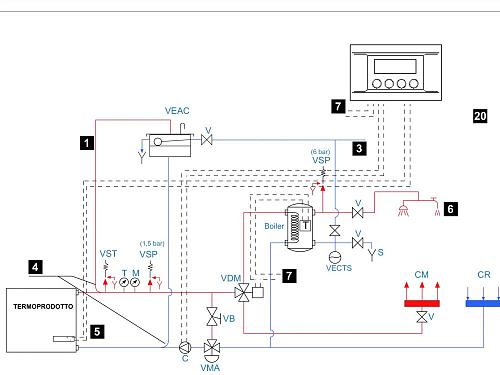

    He estado mirando la página y ya me he descargado todos los pdf. Aré el siguiente circuito pero anulando el agua sanitaria. A ver que os parece. La idea es hacérmelo yo y cuando tenga todo montado vendrá un instalador a ponerlo en marcha conmigo probarlo todo y ver que funcionen todas las seguridades correctamente.
    Ahora vienen las preguntillas de novato.
    El punto 4 del circuito que son las conexiones al vaso de expansión abierto pone que es conexión venturi, que es una T normal?
    Luego me pone que el vaso de expansión tiene que estar mínimo 2 metros por encima del nivel del radiador más alto, eso me daría 0,2kilos de presión. Lo que no se es la presión que da una bomba de agua al mínimo. La que yo tengo tiene 3 posiciones. Tengo que ponerlo de forma que no me circulé agua por el baso de expansión. Ósea que la presión que ejerza el agua sea superior a la que de la bomba. Sabéis que presión pueden dar estas bombas al mínimo y con que presión mínima puede trabajar este circuito para que valla bien? Y también he pensado aunque no es obligado pero por sí acaso ponerle la válvula al serpentín interior de la estufa que si pasa de 95 grados refrigere la estufa, no está de más y no molesta para nada.
    Se me olvidaba que la centralita esa no la pondría sólo pondría el sensor de temperatura para la bomba. Lo que no se a que temperatura tiene que empezar a mover agua, la de anti condensación la aconsejan de 55 grados.
    Gracias de antemano
    Por cierto he mirado también lo de los tubos. En mi caso tengo salida de 150 y mirare de ir con esa medida hasta la boca de la chimenea que es de obra pero me cabe el tubo dentro.
    Si veo que se complica lo del vaso de expansión abierto por las presiones también hay posilidad de ponerlo cerrado...

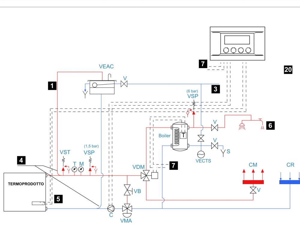

    El esquema que enseño es de la nordica.

    Sabiendo esto me decidí por un esquema de los que me vienen con el manual de la estufa pero evidentemente yo no soy técnico y hay términos y cosas que se me escapan por eso lo pregunto como por ejemplo la conexión tipo venturi.
    Esta estufa se puede montar con vaso expansión libre o cerrado según la nordica. Por normativa no se si se tiene que montar uno o otro o da igual.
    También me han dicho que ponga un depósito de inercia pero también he leído que para potencias tan bajas no es necesario(son 8,5kw al agua)

    Cogete el esquema de la pag 29 para vaso cerrado y caldera de apoyo o el siguiente sin caldera. Si no quieres acs quita lo que te sobre. No te hace falta DI. Vuelvete a estudiar las instrucciones y si tienes dudas pregunta,que intentaremos ayudarte.
