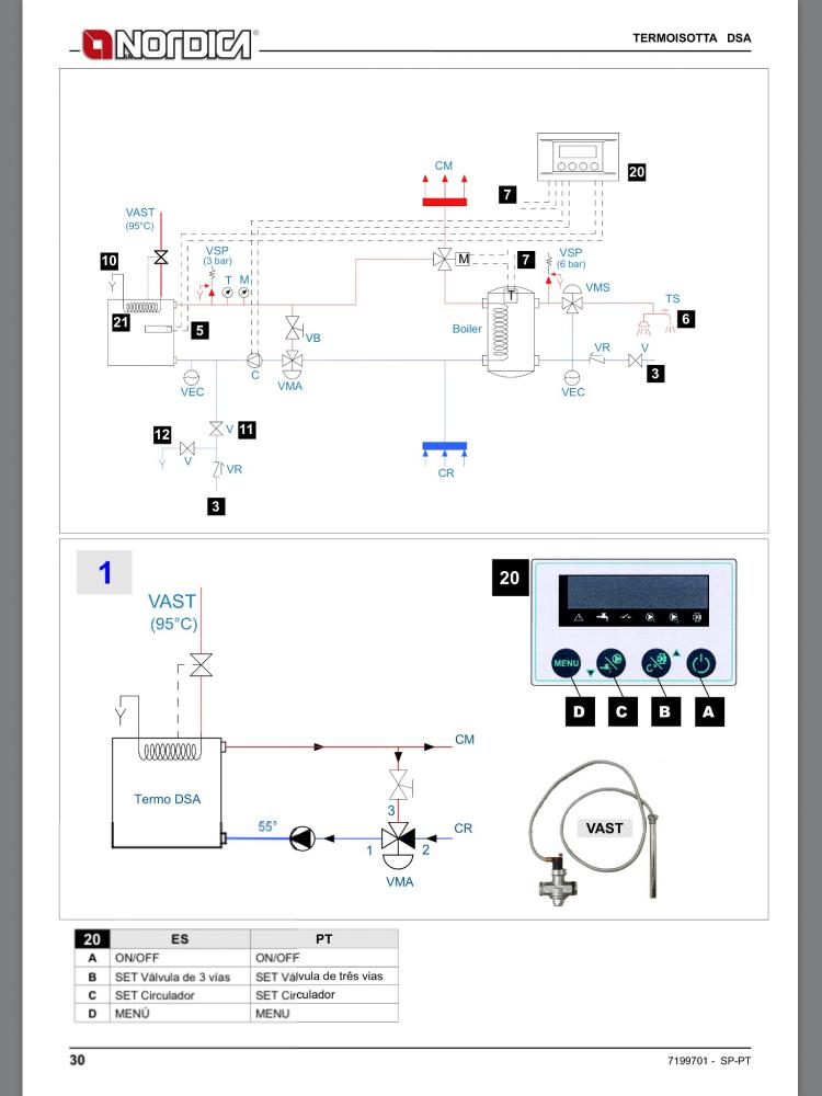

Cogete el esquema de la pag 29 para vaso cerrado y caldera de apoyo o el siguiente sin caldera. Si no quieres acs quita lo que te sobre. No te hace falta DI. Vuelvete a estudiar las instrucciones y si tienes dudas pregunta,que intentaremos ayudarte.

Archivo adjunto 11370
Este es el esquema anulando lo del agua sanitaria.
La válvula vast 95 grados lo tengo claro.
La válvula sobre presión de 3 kilos, manometro y termómetro esta claro también.
La válvula de balance es mejor que sea automática?
La válvula mezcladora anti condensación también esta claro.
La bomba de agua comandada por un termostato a 55 grados.
El vaso expansión cerrado tengo el de la caldera de gasoil que creo que es de 5 litros. Supongo que es suficiente porque mirando por el foro como calcularlo me sale menos de 5 litros. Es una casa de 65 metros cuadrados con 8 radiadores total unos 70 elementos.
Lo que no veo claro de este circuito es lo del llenado y vaciado. Si cierro el llenado y abro el vaciado el agua de la línea se va directa al desagüe si llave alguna que lo impida, no tendría que ir después de la de llenado? Y la válvula antiretorno después de la llave de llenado y antes de la de vaciado no?
Y la ultima duda cada cuanto se tienen que sustituir las válvulas? O hacer un mantenimiento? O lo que se haga y el vaso de expansión tiene vida limitada?
Esas son las dudillas.
Y ahora una reflexión según lo que he aprendido gracias a vosotros.
El primer instalador me dijo vaso abierto y bomba de agua. Seguro barato y rápido. Pero de esta forma no saco el rendimiento que tiene la estufa y le acorto la vida.
El segundo me dijo vaso abierto con válvula condensados etc y depósito de inercia de 500l. Mas seguro, mas rendimiento y mas confor. Pero al ser una potencia tan baja no es necesario y creo que la estufa tardará en calentar 500 litros de agua. Imagino que si solo es el circuito de agua lo calentara mucho más rápido ya que no creo que sean ni 100 litros.
El foro me aconseja el circuito de arriba. Seguro ni barato como el primero ni caro como el segundo y creo que será el mas acertado porque cuando tenga los radiadores calientes con meter un tronco gordo en la estufa y regular el tiro para que valla poco a poco se mantendrá bien la temperatura y por la noche un par de troncos y tiro bajito y a dormir.

La valvula de balance es para instalaciones mas complejas y de esta manera equilibrar el sistema, en tu caso pon una de cierre para poder hacer el mantenimiento sin tener que vaciar el sistema.Obviamente la llave de llenado antes de la de vaciado (fallo del dibujante).El mantenimiento por lo menos una vez al año,las valvulas se cambian cuando se joden, el vaso de expansion dura hasta que se pincha, vigila la presion de llenado del mismo,creo que es un poco pequeño.No necesitas DI. El funcionar con poco chichi te producira creosotas y condensaciones, es mejor calentar y dejar que se muera por la noche y volver a encender por la mañana.
