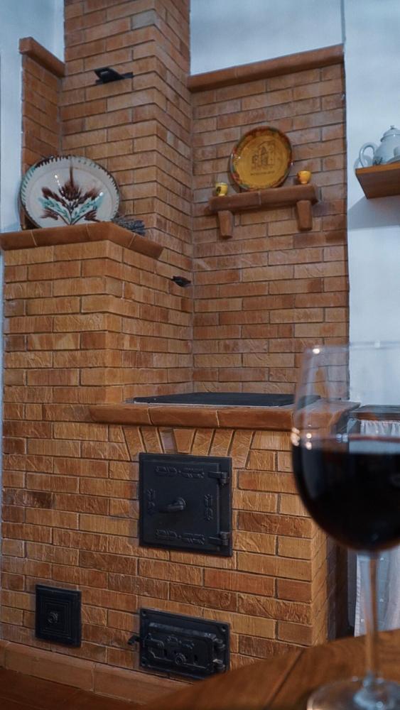

Hola a todos! Soy de Rusia, ahora vivo en Granada, soy aficionado a las estufas rusas, mi sitio es calorencasa.es/es/ Estaré encantado de responder preguntas
Archivo adjunto 21686

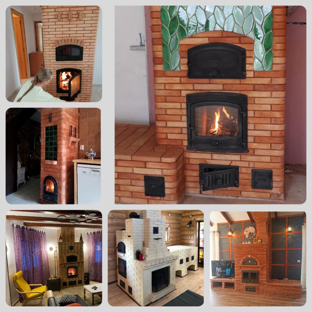

¡Hola a tod@s! Estanis está otra vez contigo, y yo todavía vivo en Granada y construyendo estufas rusas por toda España. Desde mi primera visita a este foro he realizado muchos proyectos interesantes en España y Portugal. Podéis ver el catálogo principal de mis trabajos en mi perfil de WhatsApp https://wa.me/c/34657714411. No dudes en contactar conmigo para cualquier consulta relacionada con las estufas rusas aquí o en WhatsApp +34657714411.
Archivo adjunto 31790
