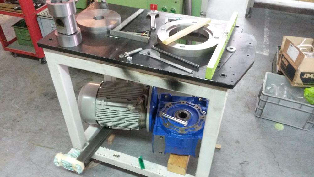

Archivo adjunto 10303
Evidentemente no es una maquina convencional como las que se venden por ahi, esta pensada para ir mejorandola dia a dia segun funcione,solo decirte que el cojinete central donde recibe la fuerza puede trabajar con una fuerza axial permanente de 10 Tn, el motor es de 7,5 kw y creo que por su robustez podra sacar una produccion parecida a una maquina de 20 kw, veremos que pasa.

Veo poco una fuerza axial de 10 Tn. Si comprimes a 1.000 o 1.500 kg por cm2....
En cuanto a lo de sacar una produccion equivalente a una maquina de 20 kw, solo con 7.5.... o has encontrado el Santo Grial, o lo veo mas que complicado

No tengo ningun tipo de experiencia con estas maquinas de pelet y esta sera un laboratorio para mi, de momento me dedico a buscar informacion y voy construyendo a ratos esta maquina prototipo que la pienso poner al limite de su capacidad cuando este acabada, si algo se rompe no necesito ningun recambio de nadie ni esperar que me llegue ninguna pieza de vete a saber de donde. Respecto a la fuerza solo decirte que esas 10tn se reparten solo en la parte inferior de los rodillos digamos en una linea imaginaria de 0,1 milimetro de grueso por 45 del ancho, de todas formas y para salir de dudas es construirla y haber que dice, evidentemente el objetivo es tener calefaccion gratis este invierno.

La zona de compresion es bastante mas ancha que 0.1 mm. Depende de muchas cosas, claro, pero, en la practica veras que tiene entre 1 y 2 cm. Con esa anchura, las 10 tn de empuje axial pueden ser insuficientes hasta para un rodillo de 3 cm de ancho
Ademas, empiezan a intervenir otros factores mas dificiles de controlar. La flexion del acero de los ejes, por ejemplo, aun siendo inapreciable, puede variar radicalmente los esfuerzos de compresion. Puedes encontrarte cuando paras la maquina que el eje se ha "doblado" (aunque su flexibilidad no haga permanente esa deformacion) 1 mm, o mas. Y eso lleva a que el rodamiento no soporta esfuerzos axiales ( o radiales) puros, sino que lo hace con componentes importantes de desviacion
Podriamos añadir el problema del resbalamiento inevitable de los rodillos sobre la matriz, al recorrer diferentes distancias sobre ella sus lados interno y externo, etc, etc
Lo he dicho muchas veces, y lo repito: hacer pellets "parece" facil; pero de facil no tiene nada
Aun asi, en plan casero y sin exigir demasiado al producto obtenido, puede hacerse. Eso si, sabiendo de antemano que, posiblemente, haya muchos fracasos antes de obtener algo que sirva
Animo, y no esperes demasiado, sera dificil

Por eso me decidi a construir la maquina yo mismo para modificar todo lo que hiciera falta y que fuera un sitio abierto como es esta mesa que es de una maquina desguazada, calcular todo todo para mi es imposible ( no se tanto ) lo que pienso es hacer la maquina y despues ir modificando hasta llegar al pellet bien hecho, tambien decirte que me estoy planteando provar un sistema hibrido entre la mquina de rodillos rotativos y la de matriz anular, quiero probar de cambiar los rodillos por unas piezas fijas que sustituirian los rodillos que dejaria sobre 0.1 mm sobre la matriz para solucionar el tema desgaste, bueno todo son ideas que van surgiendo con el tiempo, aun no he acabado la maquina y ya la quiero modificar hay hay hay.
P.D. Con respecto al eje no creo que se pueda deformar en ningun sentido porque tiene un diametro de 50 mm.

Flexionara, no lo dudes. Y bastante mas de lo que piensas. Otra cosa diferente es que acabe doblandose de forma irreversible que, seguramente, no ocurrira
Es imposible hacer un eje 100% rigido si uno de sus extremos no esta sujeto
Re: Caldera de pelet con serrin de aglomerado gratis
En principio el eje estara sujeto por la misma matriz evitando el movimiento radial y si flexa lo que es la propia matriz le colocaria un cojinete para carga axial debajo de la misma que lo soportaria el propio eje, bueno primero probare segun el plan previsto y despues a verlas venir y actuar en cosecuencia. Siempre es bueno dejar ir la mente y escuchar mas opiniones que son bien recibidas para estar prevenido.

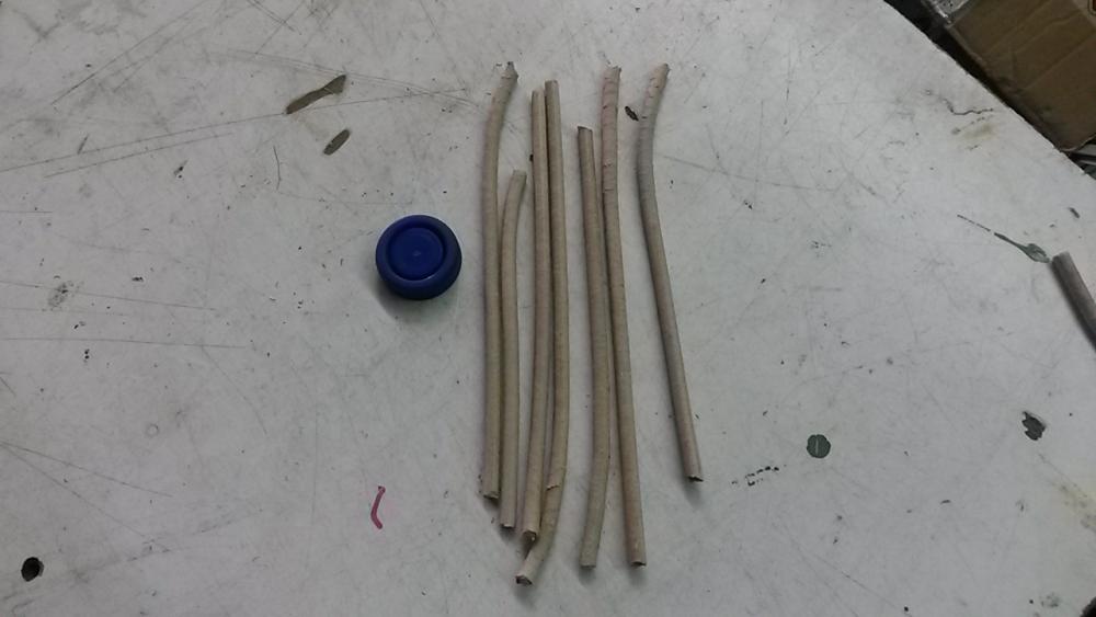

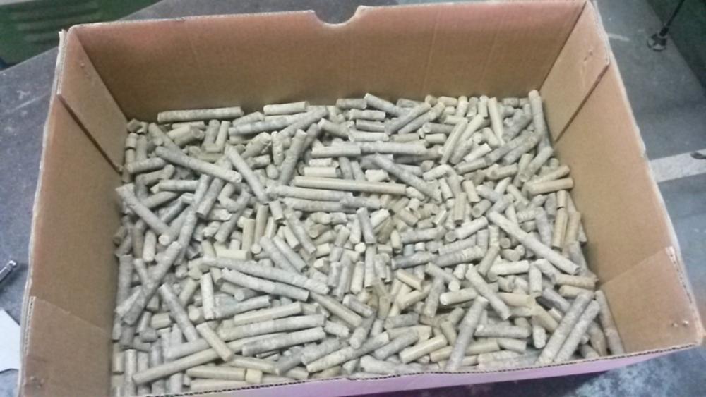

Archivo adjunto 11182Archivo adjunto 11179Archivo adjunto 11180Archivo adjunto 11181
Parece que la maquina funciona bien, eso son solo las primeras pruebas como podeis ver aun no tengo el cortador fabricado pero estoy contento de los resultados obtenidos. Aqui os dejo unas fotos.

Muy buen trabajo. A ver que tal queman esos pellet de serrin de aglomerado. Saludos.
