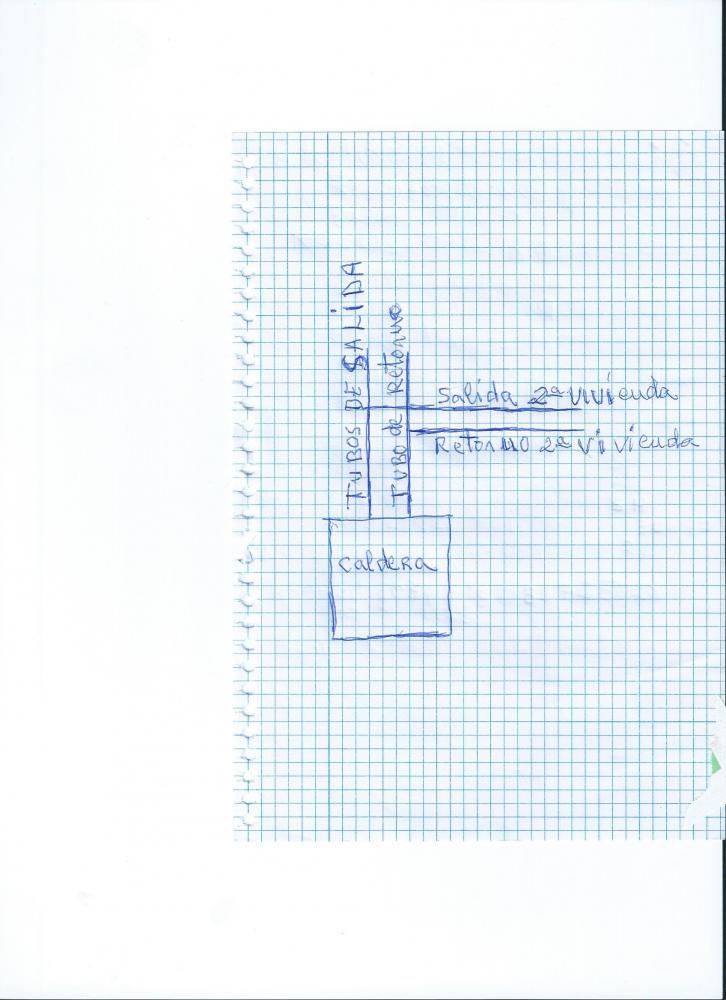

    Predeterminado UNIR UNA 2ªVIVIENDA A LA INSTALACION QUE TENGO.
    Buenas noches;Resul te que en el otro piso tengo una caldera de gasoil y enfrente del piso tiene un hermano un piso como el mio con cocina calefactora.
    Queria saber si se podria conectar a la mi instalación,conectando los tubos a la salida de la cocina y enganchar a los mios.
    Os adjunto esquema.
    saludos y graciasUNIR UNA 2ªVIVIENDA A LA INSTALACION QUE TENGO.-esquema.jpg

    Predeterminado Re: UNIR UNA 2ªVIVIENDA A LA INSTALACION QUE TENGO.
    En principio si tienes suficiente potencia en la cocina o caldera para las dos,no deberias tener problemas. Coloca llaves de corte y antirretornos a las salidas de las calderas. Si pones ev puedes automatizar la instalacion.
    Muchisimas gracias,por contestarme,si pontencia tiene bastante,son 180m2 entre las dos viviendas.
    Esque asi pagariamos el combustible entre los dos y nos saldra mas varato.
    Igual ponemos una caldera de pellets,de cuantos kw me haria falta para 130 elementos de radiadores.
    Seria sin agua sanitaria.
