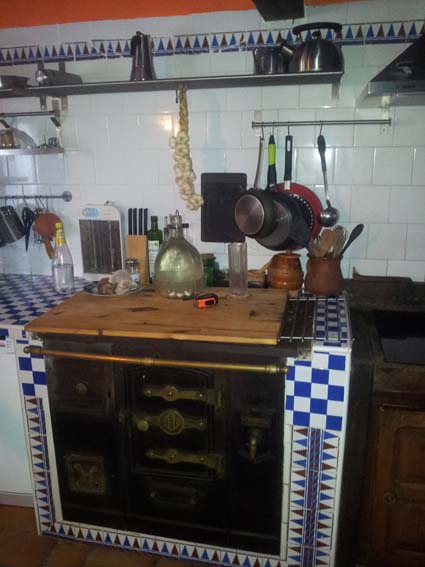

Duda Instalacion COMFORT plus Extraflame
Buenas noches.
Tenemos una propuesta de montaje de esta maquina, un inserto canalizable de encastrar, de nordica Extraflame de 12 kW para un cliente.
LaNordica-Extraflame | Scheda prodotto
La casa es de dos plantas, para fines de semana, en una zona templada de Cantabria, con aislamiento regular, abajo unos 36 m2 distribuidos en 3*12m, y arriba, unos 3*12 pero con una altura de 5 m al cumbre y un mini cabrete.
La idea es quitar la cocina economica de la foto, y por el hueco de quitar el tiro que sera minimo de 180, meter el tubo de inox de salida de humos, y otro de 80 inox, pegado para la canalizacion, con una rejilla a la planta de arriba.
Las preguntas son:
- Calentara bien la parte de arriba con la canalizacion, teniendo en cuenta que hay unos 5m verticales y al ir pegada a la salida de humos, no perderia tanto calor?
- Calentara demasiado la cocina donde va el insert, muy humeda y cara norte, teniendo en cuenta que mide 3m*3m y poco el resto de la parte baja?
- Es soportable el ruido del ventilador??? Alguien la tiene o puede aportar algun dato??
Gracias por las respuestas.. Saludos
