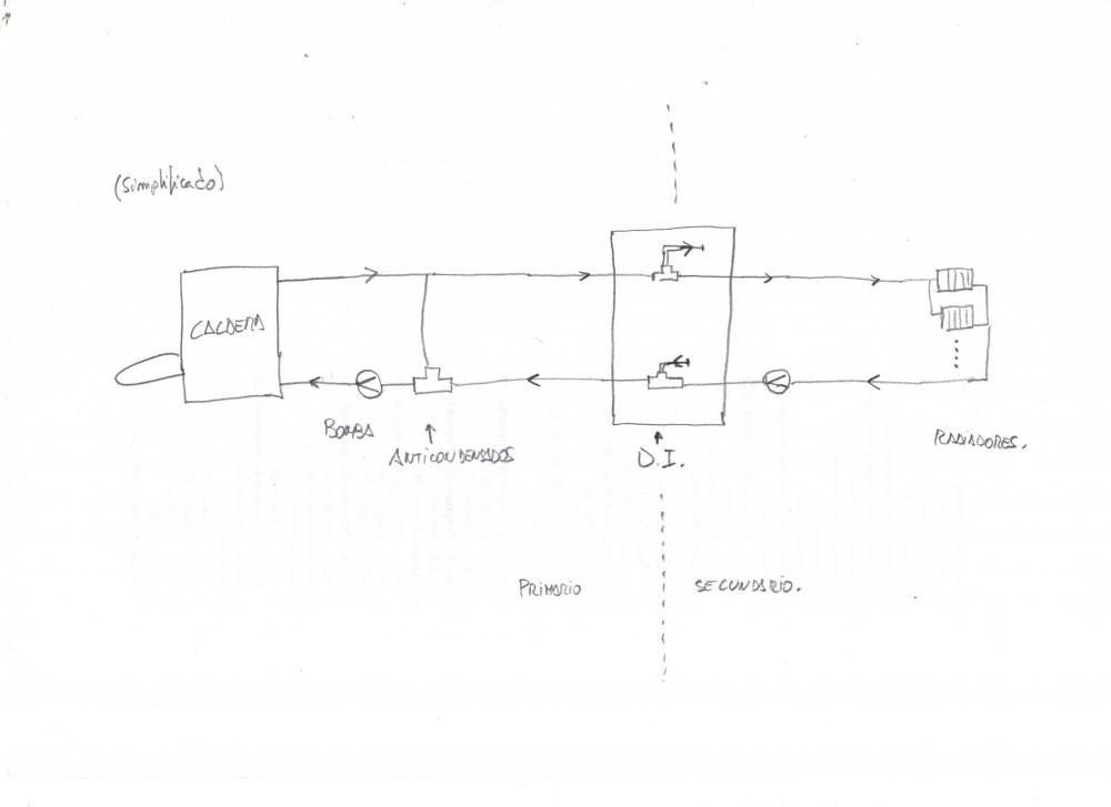

    La instalación normal de ese tipo consta de dos circuitos. El primario entre la caldera y el DI. Con su bomba y la valvula de anticondensación de retorno correspondiente. Ida y retorno de caldera a DI. El circuito secundario es el que va desde el DI a los emisores (radiadores). Con su correspondiente bomba.
    El circuito primario y secundario están unidos en T tanto a la entrada como a la salida del DI.
    Este circuito está simplificado: se puede complicar más, por ejemplo: puedes llegar a almacenar en el DI a 90º, te puede interesar poner en el secundario una valvula termostática que te limite el paso a radiadores a 80º, cumpliendo de paso la normativa.
    Funcionamiento lógico cuando arranca en frío:
    1-Cuando actúa a la vez la bomba del primario (activado por termostatos del DI o caldera) + bomba del secundario (activado normalmente por el termostato ambiente) el agua caliente generada por la caldera pasa directamente de la caldera a los radiadores y retorna tambien directamente a la caldera sin pasar por el DI.
    2-Cuando actúa solo la bomba del primario es normalmente cuando ya no hay demanda en el termostato ambiente y la bomba del secundario está parada, y el agua generada pasa ida al DI y retorna directamente a la caldera.
    3-Cuando el DI finalmente está cargado y se pone en marcha la bomba del secundario (por termostato ambiente): el agua caliente la coge exclusivamente del DI. Poco a poco se va descargando. Y vuelve a iniciarse la caldera.
    Por lo tanto, cuando pones en marcha una instalación totalmente fria, el agua a de pasar directamente de la caldera a radiadores, pasando de largo del DI. La valvula anticondensados no afectará pasados unos minutos de puesta en marcha.
    Por muy buen aislamiento que tenga la casa, calentar 250m2 remontando 12º (20-8º) le costará su tiempo: no solo es calentar el ambiente, es calentar los tabiques, los muebles etc.
    Te puede valer la pena poner un programador horario digital si tienes previsto ir todos lo fines de semana, y que se active unas horas antes. O con un módulo GSM. Ganarás en confort y ahorrarás.

    Joder Tuercas,
    Muchas gracias simplemente por el trabajo que te has tomado con el esquema y su explicación. Así da gusto majo.
    Como no soy muy entendido en el tema, ahora toca asimilar tu respuesta. Hablaré con el instalador para ver qué me dice al respecto, pero de primeras quería preguntarte, ¿cómo se puede hacer para que en las T que comentas, hacerle entender que una vez quieres que vaya a radiadores, cuando no necesiten los radiadores vaya al depósito de inercia..., cuál sería el procedimiento?

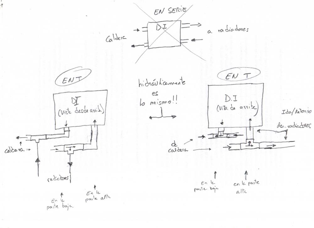

    Hay un error en esquema puesta de @tuercas,el circuito de radiadores esta entre caldera y DI no despues del DI.El funcionamiento es lo descrito.
    Mira el pdf con algunas explicaciones a la esquema en T.

    Donc, el esquema que he puesto es en T (La colocación de la T dependerá de la disposición propia de las tuberias). Hidraulicamente es exactamente lo mismo:
    Si se pone en marcha la bomba 1 y la bomba 2, el agua pasa por la T directo de caldera a radiadores. No es en serie. En serie se conectaria por separado ida y retorno de caldera a DI y de DI a radiadores, pasando SIEMPRE por el DI, y esto es lo que yo no he propuesto. Es solo una interpretación del dibujo.
    Cuando está en marcha solo la bomba 1, el agua tiene menos resistencia a pasar directamente por el DI.
    Cuando está en marcha solo la bomba 2, el agua tiene menor resistencia a salir del DI.
    Cuando están las dos bombas en marcha, el agua pasa directamente sin pasar por el DI.

    Hola tuercas,
    Si,se podria hacer y como dices tu.
