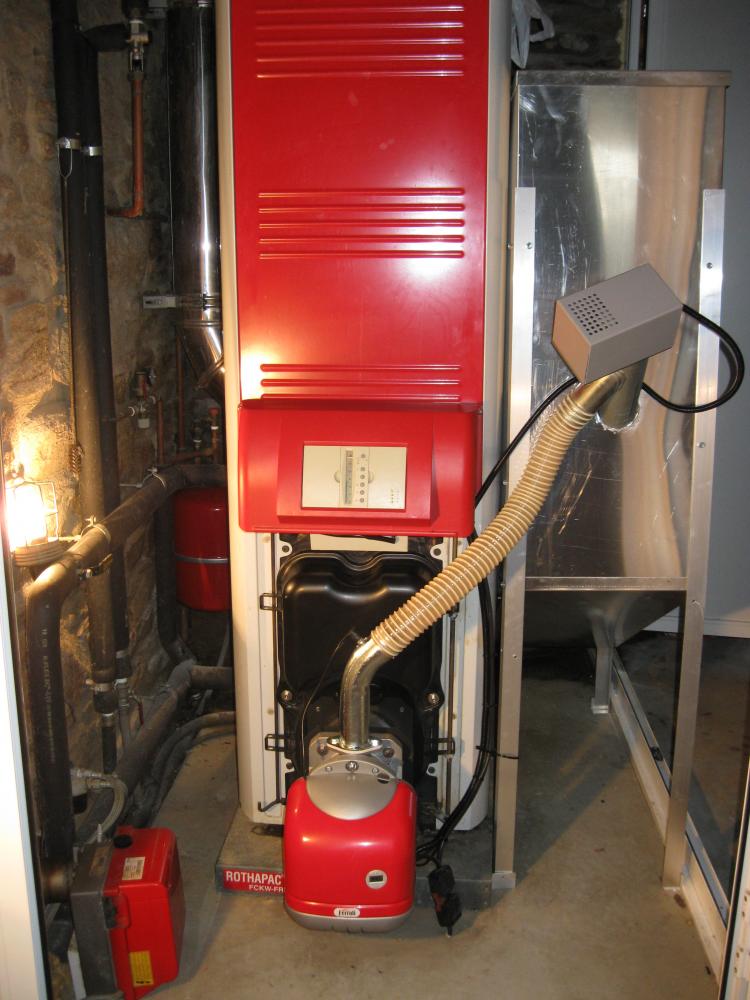

    Hola pacocebe.
    Si se puede hacer, yo lo he hecho pero lo primero que tienes que tener en cuenta es que tienes que abrirla y limpiarla cada semana, en algunos casos podría cada 15 días dependiendo de lo grande de que sea la vivienda pues ahí es donde esta el consumo y de la cantidad de pellet que se consume y su calidad depende la limpieza.
    El problema de poner el quemador a esta caldera esta en instalar el quemador en la puerta, pues esa puerta es un coñazo, tendrás que buscarte un buen instalador que sepa lo que se hace.

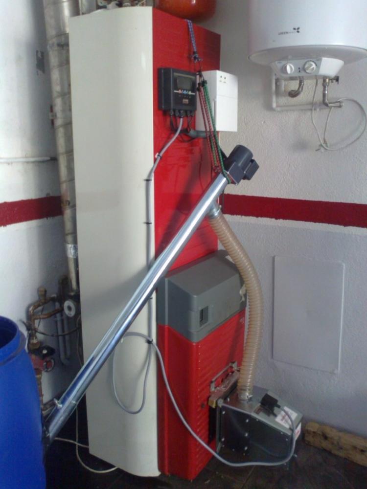

    Hola:
    Un quemador Pellas X montado en una caldera como esta.
    La gestión de toda la instalación incluido el ACS se hace a través del controlador. La instalé el verano pasado y de momento no ha dado ningún problema.
