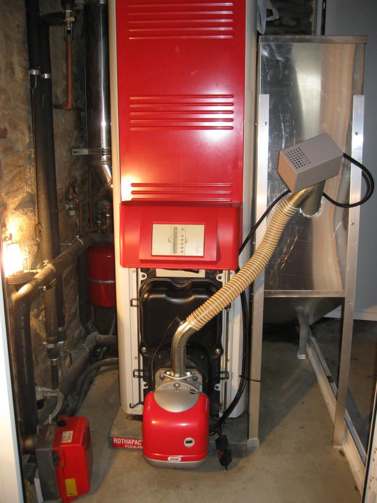

Si se puede hacer, yo lo he hecho pero lo primero que tienes que tener en cuenta es que tienes que abrirla y limpiarla cada semana, en algunos casos podría cada 15 días dependiendo de lo grande de que sea la vivienda pues ahí es donde esta el consumo y de la cantidad de pellet que se consume y su calidad depende la limpieza.
El problema de poner el quemador a esta caldera esta en instalar el quemador en la puerta, pues esa puerta es un coñazo, tendrás que buscarte un buen instalador que sepa lo que se hace.
Archivo adjunto 9741Archivo adjunto 9742

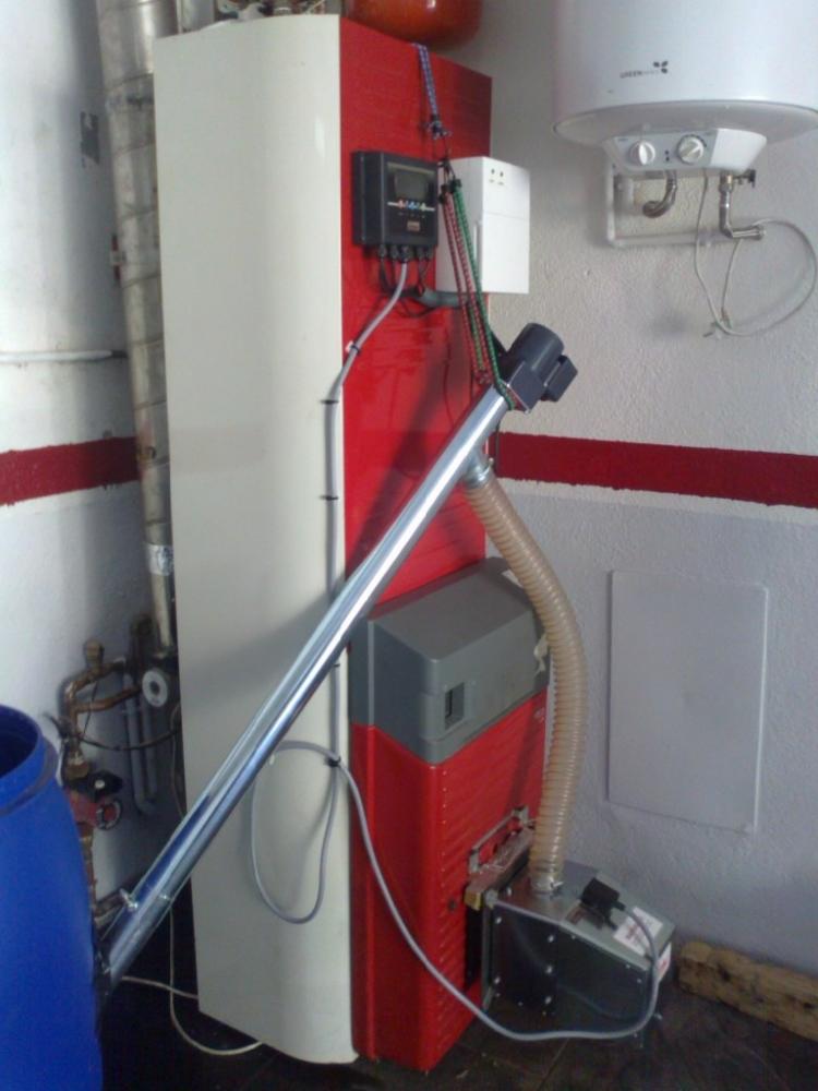

Hola:
Un quemador Pellas X montado en una caldera como esta.
La gestión de toda la instalación incluido el ACS se hace a través del controlador. La instalé el verano pasado y de momento no ha dado ningún problema.
Archivo adjunto 9786
