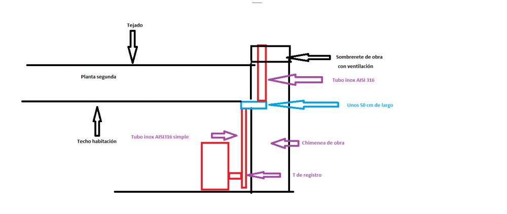

Creeis que voy bien con la Ecoforest Hidro mini 16KW o tal vez mejor otra marca, estoy en un mar de dudas.
Me han ofrecido una Ecoforest Hidro mini 16KW con 400 horas de uso por 2000€, pero he leido por ahí y parece que Edilkamin es una buena marca.
No se que hacer, a ver si me echais una mano, calentando 100m2 me es suficiente, pero por radiadores claro
Por otra parte en la instalación tengo la duda de como hacer la parte azul del dibujo, ¿ tal vez con tubo flexible ?Última edición por arabada; 08/02/2014 a las 11:30

Lo más importante para la elección de una termoestufa es realizar bien el calculo de cargas térmicas de tu vivienda, para saber la potencia necesaria a instalar. En tu caso posiblemente necesites una potencia de unos 10kw. En el tema de las hidros es negativo el pasarte de potencia puesto que la máquina no podrá modular debido a que la potencia mínima de la misma será superior a la potencia mínima de tu instalación ( todos los fabricantes deberian especificar la potencia máxima al agua y la mínima). Ten en cuenta la potencia cedida al ambiente y la potencia cedida al agua. En cuanto a la marca a elegir necesitas que en tu zona exista un buen servicio técnico de la misma. La salida de humos tiene que ser metálica ( a ser posible 316 estanca y sin pasos horizontales, evitando los codos a 90) y aislada, las hidros buenas aprovechan tanto el calor de los humos que te puede llegar a condensar y porsupuesto la salida a tejado con su sombrerete antiviento (la salida de humos tiene que tener tiro, te evitaras problemas de combustión y posibles incendios de la máquina por contratiros, como tristemente estamos viendo) Un saludo
