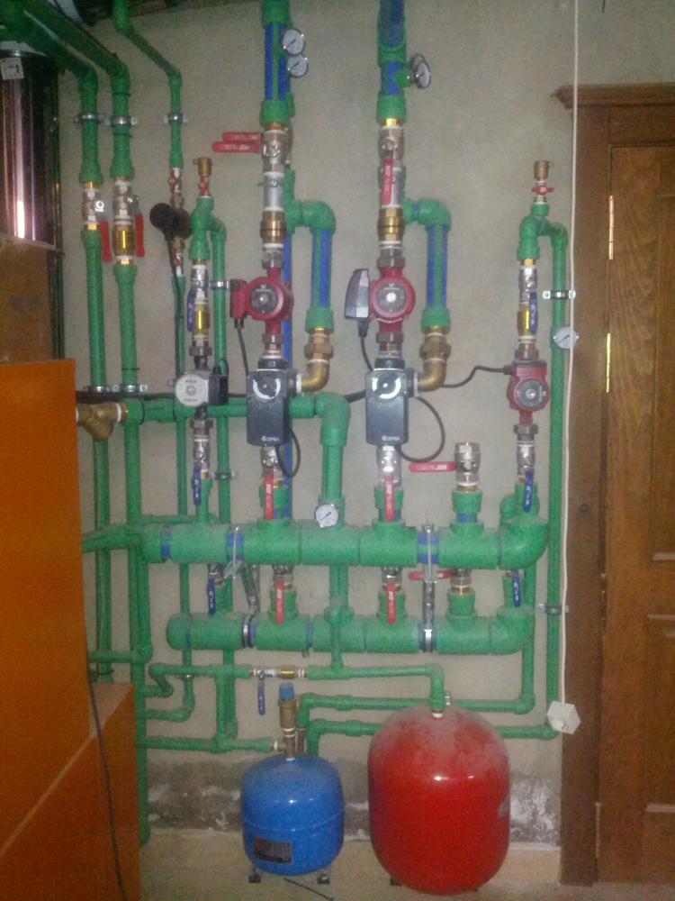

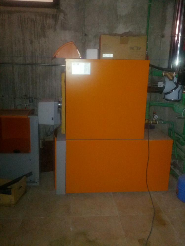

Gracias por la información. Ya voy a mirar el tipo de caldera que es. Respecto a lo que me comentas solo le vea ventajas, si el único inconveniente es una limpieza semanal de 10 minutos. ¿Qué precio puede tener un quemador de ese tipo? Me comentan que la caldera de gasoil que hay está pensada para utilizarla en la bodega que lleva la casa, por lo que es bastante grande y no merecía la pena para calentar solo una planta de 150m2 porque ya solo con encenderla consumía un montón de litros de gasoil ¿crees que realmente tienen razón en esto y si colocara el quemador en la misma caldera pasaría lo mismo?; en caso que necesiten más potencia para utilizarla en la bodega ¿podría montarse y desmontarse ambos sistemas sin mucha complejidad?

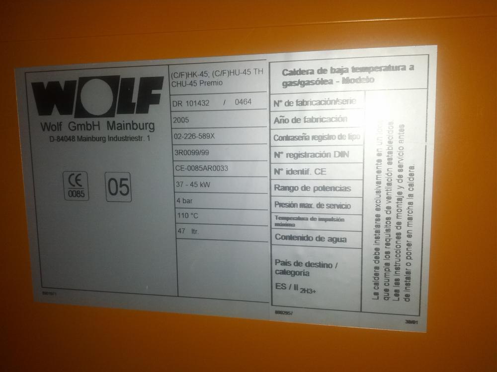

Con los datos de la caldera (marca y potencia) sabremos algo más. No se si es un error, pero indicabas que es una bodega de 1000m2?
Si realmente es para esos metros dudo que se pueda hacer.

seguramente para ti la mejor opción es un quemador de biomasa. La unica cosa a ver es si la caldera es "compatible" pues me da que es enorme. Mira de cuantos Kw es.
Ya encuentro raro que una cadera de gasoil consuma una barbaridad solo en arrancar, pues es una cosa que se suele descartar en los consumos "normales".
Que se puede sustituir un quemador por otro? si. El tiempo de sustitución es minimo si mantienes la instalacion del gasoil ya que un tecnico puede realizar el cambio en pocas horas. O sea hoy usar pellet, mañana diesel, y viceversa. Solo es cosa de tenerlo en cuenta a la hora de hacer la instalación de biomasa para que sea facil y rapido el cambio.
La limpieza es lo mas engorroso de la biomasa, y en una caldera de gasoil no suele haber una puerta para ceniza, por lo que se suele tener que desmontar el quemador y limpiar desde el agujero que el ocupa.
Todo es hacerlo bien para que sacar el quemador sea cosa de minutos. hay mucha gente en el foro que ha optado por estos quemadores y estan contentos. Pellas o Sun, e incluso algun otro. Mirate el foro, hay infinidad de comentarios.

Por los kw que tiene la caldera no creo que la zona de la bodega haga 1000m2, mas bien es una caldera para calentar unos 400-500 m2
La otra opción que podrias valorar sería seguir usando la chimenea y poner como refuerzo una estufa de pellets de unos 6-8KW en una zona media de la casa para que te caliente los espacios donde la chimenea no llegue
