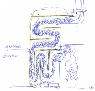

Buenas tardes foreros. En Argentina es entrado Enero, y me he puesto nuevamente a considerar cómo resolver el tema del frío en la casa en la que vivimos por ahora, la cual recuerdo a uds. es de unos 180m2, cuyos ambientes principales son un comedor de 7*6*2.6, y dos habitaciones de 6*6*2.6, paredes de adobe, mal aislada.
El punto principal es la imposibilidad de comprar material refractario para hacer la estufa rusa como existe en cualquier plano o proyecto incluso de los de aquí del foro. Resumen: CERO peso .

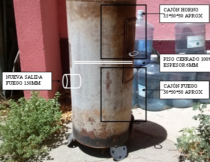

Hago un replanteo de lo que SI tenemos: una salamandra mal hecha que puedo hacer modificar, ya verán un croquis de cómo sería esto, y unos 120 adoquines de adobe, los cuales puedo pasar por mortero y re mezclar para su re utilización. Y mucha, pero mucha tierra del lugar.
Lo que quiero poner a su consideración es un croquis a mano alzada, en el que se podrá apreciar la conformación de los canales internos hechos de adobe y de algún material que aun no defino - pudiera ser chapa de 5mm encastrada en el adobe antes de que éste se seque - y un par de fotos de la salamandra con las indicaciones de las modificaciones.

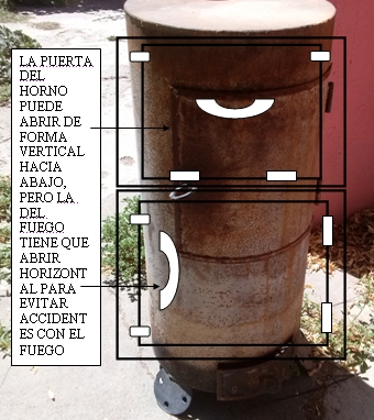

La salamandra tiene de pie sin las patas 98cm, 40cm de diámetro, y una salida de 150mm.
Archivo adjunto 9287 Archivo adjunto 9288 Archivo adjunto 9289
Esta construcción iría al medio del salón comedor, pero no cerca de la puerta sino a 6 metros, pegada a la pared del medio donde esta la entrada a una de las habitaciones.
He leído mucho acerca de las propiedades como masa térmica de la tierra, barro y adobe, y es por ello que considero que esto podría ser viable. Lo que desconozco es qué capacidad térmica me rendirá, el ambiente del comedor tiene 110m2, y la construcción de la parte de barro donde se ven los canales de humos tendría unos 60cm * 90cm de alto.
Aguardo comentarios...y gracias a tod@s.

Para lo de mejorar la masa térmica; mucha gente utiliza con exito piedras, que al tener mas densidad que el barro acumulan mas calor: con el barro sujetas la masa de piedras y barro.
No termino de entender el esquema, ¿quieres utilizar la salamandra como hogar tal cual y luego acumular residual en los canales de barro?
Si pretendes esto si puedes hacer algo pero no te sirve para toda la casa, desde luego.
Si te he entendido mal y pretendes envolver en barro TAMBIÉN la salamandra te dará mas problemas porque para alcanzar una temperatura eficiente antes debe calentarse bastante la masa debarro que rodea lasalamandra. En este caso te vuelvo arecomendar la rocket: unos pocod refractarios y aislamiento consiguen una gran eficiencia.
Si pretendes los primero quizas te pueda dar alguna indicación. Intenta definir las horas que quieres que radie calor y los metros de conducto. Solo te servirá para una parte pero al menos será muy barata.
¿Te interesa calentar algo de agua?
Según mis cálculos a bote pronto, tu salamandra tiene una superficie de 1,3 m2 por 4 kw por m2 = 5 kw o 5,5, no más. Y tienes que pensar cuanta leña te puede gastar por hora a máxima potencia para ver que podríamos hacer

Hola Pivo, gracias como siempre. Si, pretendo hace una especie de camisa sobre la mitad de la salamandra - no toda - cubriendo incluso el tramo de caño que saldrá directamente desde el zigzag de barro. Comentario: no llevaría tubería de ninguna clase!, todo el pasadizo es de barro - aunque puede que con lo que sugieres use alguna piedra caliza para captar más calor de los gases. Ahora, si esto perjudicará la estructura, me lo dices y veo cómo lo evito.
Verdaderamente estoy renunciando a la posibilidad de dar más calor más allá de la sala de estar; queda una pequeña posibilidad pero que solo cubriría un metro2 de una pared mucho mayor - es de adobe - y es romper esa pared para que forme parte de la estructura zigzag. Espero se entienda... respecto de lo del agua, es interesante, pero NO, simplemente porque estamos como a 6 metros de la cocina y otros tantos del baño. Espero comentario tuyo. Gracias!!
Vuelvo...con tu cuenta me da unas pobres 4000 calorías...estoy a 2000 del ideal para este sitio. Tendría que considerar ampliar la caja de zigzag? daría resultado es decir con el fuego suficiente TODA la masa térmica llevará la inercia?. Cuando el frío arremete tenemos unas 16 horas de helada.
Pivo estoy considerando el esquema de zigzag. Por lo que vi en la estufa del INTA, los espacios entre piso y piso no superan los 15cm, por lo que las bocanadas de gases y humos pasan rozando toda la superficie de refractario - en aquel caso - pregunto: si reduzco la cantidad de vueltas, o las mantengo, pero amplío la superficie entre 0.5 y 1m2 más...será ganancia o se hará imposible calentar tanta estructura?.

Si no quieres hacer una rocket grande, y quieres aprovechar la salamandra, debes aprovechar al máximo lo que te da ésta; esos 5-5,5 Kw en funcion de su relación superficie potencia.
La masa térmica por donde hagas un recorrido de humos te dará otro pequeño rendimiento adicional en función de la masa y superficie del adobe, de modo que a las dos horas sumarias los 5,5 de la estufa mas 1-1,5 kw adicionales de la masa de adobe. Este, si lo haces de un espesor suficiente radiaria suavente (de 1,5 a 0,5 kw) esas horas, pero en el momento en que se apagara el fuego de la salamandra solo contarías con esos 1,5-0,5 kw. Pero tendrias un respaldo caliente donde apoyar/sentar a los biños y tu durante horas.
Si la salamandra tiene mas potencia que lo que he calculado asi a botepronto, el calor residual de la masa de adobe seria proporcionalmente
mayor. El humo sale de la salamandra a 200-250 C como mucho. En una rocket, como esta bien aislado entra en la masa termica a una temperatura superior.
Sigues teniendo que usar la estufa en modo casi continuo.
Si quisieras hacer una rusa en Adobe que te diera 6 kw en modo continuo tendría que tener un peso enorme: el adobe tiene uno rendimiento de unos 416 wh/m3, o en kg 0,28 wh/kg.
Te recomiendo la rocket. Pero si quires hacer eso consigues algo mas de rendimiento que con la salamandra sola y el confort de uns pared caliente en vuestras espaldas (sin quemar).
Debes además hacer dos gas slot o gasschlitz en el esquema que tienes.
Resumiendo, mejorarían las prestaciones algo. Y tendrías un confort extra, pero el fuego seria continuo casi.

Puedes hacer una estufa toda con adobes. No tiene por que romperse: simplemente las prestaciones son inferiores a los refractarios.
Si le añades masa termica a la salamandra sumas, pero poco. Pero puede ser poco y de calidad: ejemplo, diseñas un banco caliente para aprovechar los humos y tienes comoda a tu familia.
Hay planos de bancos calientes y de estufas de barro. La coleccion mas barata es Einfalle stat abfallen o algu asi como "ideas de la basura" en aleman. Es una coleccion de libritos que valen de 3 a 6 € con muchos ejemplos. Vienen algunas rusas hechad solo con barro.
Nosotros antes en los pueblos usabamos un brasero debajo de la mesa y tapándose con las faldillas de la misma estábamos calientes con el calor de abajo. El riesgo era la intoxicacion con monóxido de carbono.
Con un banco caliente que ademas puedes hacer en forma curvada se puede tener caliente espalda y piernas de forma mucho mas segura

y tengo que llevar los gases si o si por cañerias o podria simplemente hacerlos correr por debajo del banco creando un zigzag de piedra y barro? porque por lo que encuentro en fotos siempre es por cañerias...
de ser asi podría seguir con el esquema de la salamandra pero limitando el sistema de zigzag al banco para darle toda la inercia alli en las posaderas, digamos jajaj...

Puedes hacer el zigzag de adobe o barro y piedra
