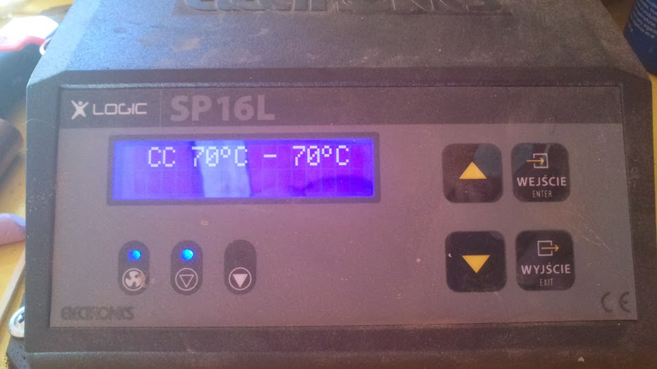

Unas fotos de la electronica de la caldera.
En esta imagen se ve la temperatura de la caldera, seguida de la temperatura de consigna. (llegó sin problemas a ella).

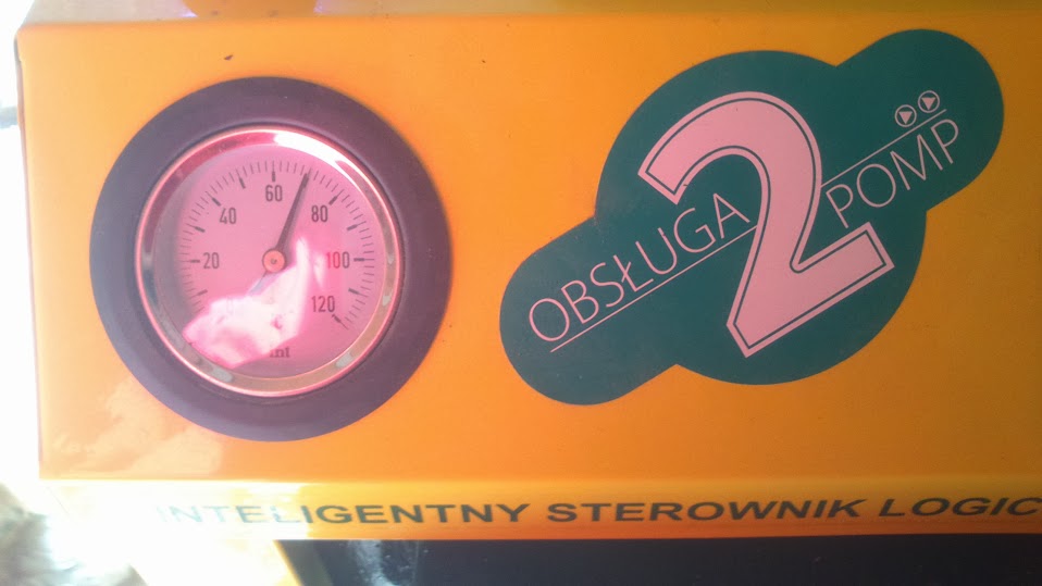

Aunque lleva electronica, no está de mas un termometro de los de siempre, en la caldera.

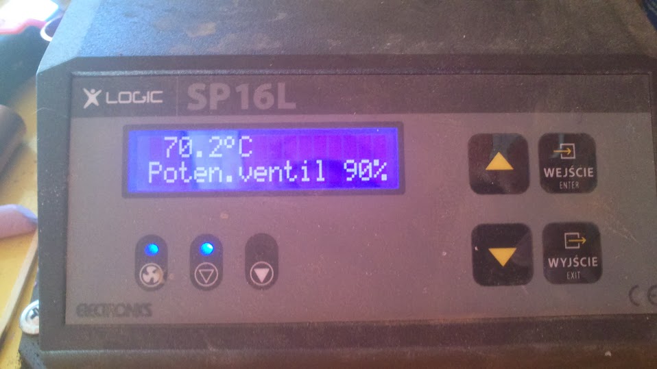

Pantalla que informa de la temperatura del agua y de la potencia del ventilador de la caldera. Antes de llegar a la temperatura el ventilador reduce la potencia progresivamente hasta parar. Luego arranca y para repetidamente para mantenerla.

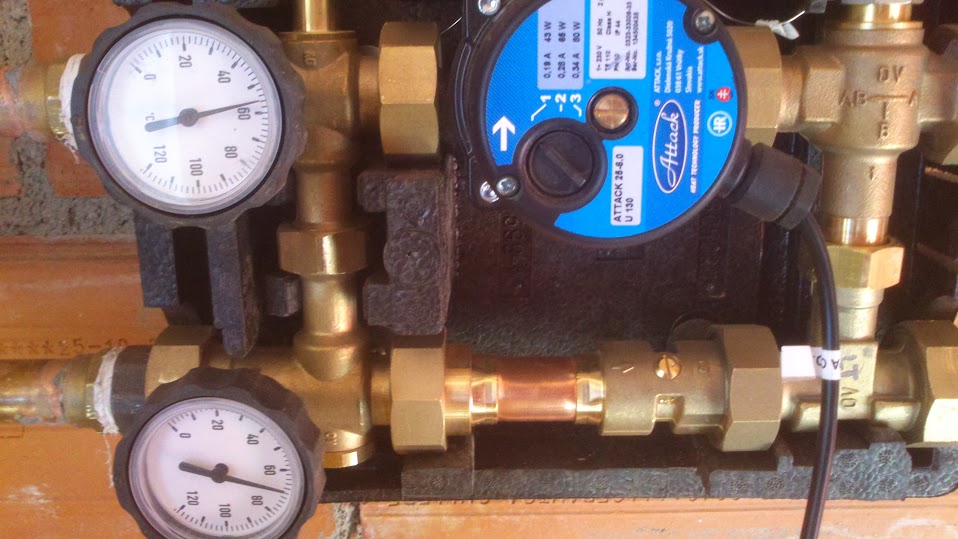

Imagen de los termometros del grupo de impulsión de la caldera, de la firma Attack, ajustado a los 57º.

Ya has resuelto las dudas? Acabo de encontrar este mensaje... Dices que tienes ajustado en "grupo de impulsión" a 57ºC. Ese es el "Oventrop", no? En qué número lo tienes (va del 1 al 7)? Para saber si le estás "robando" calor al DI de la caldera tienes que ver a qué temperatura viene y a cual sale, porque aunque esté saliendo a 70º igual sí te está calentando el DI, porque puede que venga a 50º, no sé si me explico.
El tema que quieres controlar es cuando realmente sí que robe calor al DI. No sé si en tu caldera se podrá hacer, pero la mía tiene una opción para parar ventilador y bomba que es cuando bajan los gases de X temperatura, yo la suelo poner a 70 u 80ºC que es cuando queda poco combustible pero suficiente para que a la mañana siguiente arranque de nuevo.
