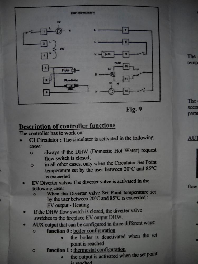

hola me a llegado la centralita para la termochimenea de bronpi la f503 pero las instrucciones vienen en ingles y no se interpretar bien el esquema para ver si me pueden ayudar.
*entiendo que la alimentacion de la centralita va en el 2 y el 3
*la bomba de calefaccion no se si es la 1 o la 12 yo entiendo que la linea de la bomba iría en el terminal 1 y la neutro en el 3
*la valvula de 3 vias no se como iria en el 7 y en el 11
*y la sonda en el 4 y 5
gracias y espero ayuda un saludo

La 12 es una bomba de carga de ACS por lo que pone debajo. La 3 vías lleva 2 fases y un neutro. Para un lado o para el otro. Una para abrir y la otra para cerrar y el neutro es común. Por lo tanto la placa hace la maniobra y alimenta la 3 vias en un sentido u otro. Le pones la fase en el 7 y en el 10 y el 11 es donde te hace la maniobra. Pasa la fase o por el 10 o por el 11.

todo va perfecto el problema viene que no consigo hacer que funcione la valvula de 3 vias la que he combrado en automatico viene en normalmente cerrada enviando el agua a la chimenea trae fase neutro y tierra pero no se como conectarla alguien me puede ayudar gracias

Segun el esquema, la válvula va entre 10 y neutro para ACS y 11 y neutro para estufa, caldera, etc.
Como tu válvula solo tiene una entrada, prueva a conectarla entre 10 y neutro para que cuando tengas demanda de ACS se active para dar paso al circuito de ACS, cuando deje de tener demanda, en teoria se activa la salida 11, pero la válvula al dejar de recivir tensión, el muelle interior vuelve a la posición de reposo.
Segun el esquema, la válvula va entre 10 y neutro para ACS y 11 y neutro para calefacción.
Como tu válvula solo tiene una entrada, prueva a conectarla entre 10 y neutro para que cuando tengas demanda de ACS se active para dar paso al circuito de ACS, cuando deje de tener demanda, en teoria se activa la salida 11, pero la válvula al dejar de recibir tensión, el muelle interior vuelve a la posición de reposo para dar paso a la calefacción.

hola la foto que me has enviado creo que es de una mezcladora no de una de 3 vias pero eso no importa se que hay unas mecanicas pero yo creia que la centralita la regulaba por eso la compre eléctrica pero creo que tienes razon a mi entender la valvula de 3 vias la centralita la regula para mandar agua a a.c.s y como no le tengo puesto el flujostato no me la controla y la temperatura la controla con la sonda de la centralita
Re: ayuda conexion electrica centralita
La foto que te he enviado es una válvula anticondensación, no mezcladora.
Según lo que dice la foto que has mandado con el esquema, el flujostato hace que cambie la EV para tener ACS.
Si no tienes conectado el flujostato es como si nunca demandaras ACS.

Ahora mismo solo calefaccion si puenteo el flujostato 4-6 con un cable servira?
