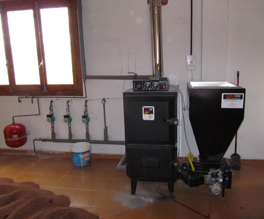

Buenas tardes, estoy en proceso de rehabilitacion de una casa familiar en la que voy a construir dos apartamentos de 55 metros, con el fin de alquilarlos.
Uno de los problemas fundamentales es que no tengo claro el sistema de calefaccion a utilizar, uno de los que he barajado es poner una estufa de pellets en cada uno de los apartamentos y el agua caliente por termo electrico.
Es factible este sistema o me aconsejais algun otro.

Buenos días!!! La verdad, por la experiencia de amigos te puedo decir que la estufa de pellets es un poco engorrosa... y el ahorro que te supondrá se te irá calentando el agua con el termo eléctrico (Si soys más de dos no sale rentable ni de broma!.
Si tienes la opción me plantearía la instalación de gas natural... Si tienes que realizar una instalación si o si, creo que el menor gasto en factura de esta energía te ayudará a ahorrar. El otro día vi en otro foro esta infografía sobre el precio de las energías y... la verdad que no hay color

Con una caldera de biomasa,radiadores o suelo radiante(mejor), tendras ACS y calefaccion sin problemas para 110m2(que suman los dos pisos).

Existen diferentes tipos de sistemas para calefacción, dependiendo de la distribución de la vivienda, del sitio para colocar la caldera en la vivienda y dependiendo del tipo de combustible que queramos consumir. Tenemos sistemas de calefacción por aire o por agua, los sistemas por aire son mas económicos pero es necesario tener una distribución recogida para que el aire tienda a equilibrarse. Un sistema por agua de lo mejor que pueda deciros es una caldera policombustible instalada en cochera o sala de calderas, tanto para la calefacción como para el ACS. Puedes quemar cualquier tipo de biomasa cuya granulometría no supere 3cm mediante alimentación automática. O leña mediante alimentación manual.Archivo adjunto 9062
Re: eleccion de sistema de calefaccion y agua caliente
Energía latente, esa caldera que muestras quemaría en condiciones el serrín mezclado con restos de gránulos estilo astilla? Porque mis padres tiene una caldera muy rústica que hay que hacerlo todo manual, lo bueno que el serrín por aquí es muy económico.Hemos visto para comprar algo automático pero las calderas que hemos visto que sean automáticas se escapan mucho del presupuesto

Yo montaria dos estufas de aire pequeñas,de unos 7 kW (2600€ las dos) y luego un termo de 100 litros en cada vivienda...Y si quieres mas economico, calentadores de 10 litros de butano...
Gas natural ni de broma. Pagarias todos los meses el minimo, con subidas del 8% anual, te hace falta caldera y radiadores(unos 5000€) sin contar con la instalacion del gas, certificados, legalizacion, etc y caldera o termoestufa de pellets, para 55 m2 tampoco las veo necesarias o rentables...

Hay dos opciones, la economica es poner una estufa de pellets en cada piso, con una 6-7 tendrias bastante. A esto tendriamos que sumarte termo electrico. La opcion de caldera puede ser aconsejable y desaconsejable porque compartirla supondria tener que buscar algun sistema para contar el gasto de cada piso y poner una caldera en cada piso se escaparía algo de precio pues las mas pequeñas son de 13 mas o menos, ademas de tener que sumar el precio de la instalación de radiadores.
En cuanto al consumo, en los metros que comentas, con un saco deberian tener bastanta para un par de dias con lo que el unico engorro es cargar la estufa cada par de dias.

Para estebanrgm, esta caldera quema perfectamente cualquier combustible que sea de una granulometría estable. Pero necesitas que tenga una mínima densidad porque yo las he probado con bastantes combustibles y el problema que le veo a la astilla es que suelen venir muy desiguales por lo que se atranca el tornillo sin fin si son muy largas otro problema es que te hace cueva en la parte de abajo de la tolva. Si la granulometría del combustible es estable y como comentaba, inferior a 3 cm la caldera funciona perfectamente, eso si que el combustible este con el grado de humedad correcto.
Yo en 7 años de andadura en la biomasa te digo que esta caldera es de las mejores calderas que hemos montado, en circunstancias correctas no da ningún tipo de problema, es una caldera que responde rapidísimo a las demandas por lo que la mayoría de instalaciones no necesitan deposito de inercia. Y sobre todo que no lleva nada de electrónica. Eso si hay que dedicarle 5 minutos cada 10 días.
