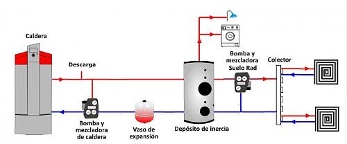

    Os pongo esquema grafico (si se como) pero faltan valvulas antoretorno... Donde deberian ir? Que mas pondriais (o quitarias) al esquema?

    Buenas. Para impulsar del dep inercia a suelo radiante te vale con una mezcladora normal, tarada a la temperatura que consideres, entre 35/40ºC y una bomba con antiretorno despues... OJO, si pones la bomba antes de la termostatica NO FUNCIONA...
    Los kits hidraulicos tipo Laddomat, incluyen valvula antiretorno. Pero si lo haces con bomba y elevacion de retorno tipo ESBE 55ºC, pon una antiretorno detras de cada bomba en el sentido de la impulsion evidentemente... La bomba de caldera para elevacion de temperatura yo la pondria en el retorno, para que no sufra tanto por temperatura, y la de impulsion a suelo en la ida...
    No olvides que es importante la descarga termica. No se si la maquina esta estara preparada para ello y lleva serpentin interno.... imprescindible por si se va la corriente). Un purgador a la salida de caldera, y ademas, importante un llenado automatico en el primario para que la caldera no trabaje nunca sin agua y se forme vapor que la reviente...

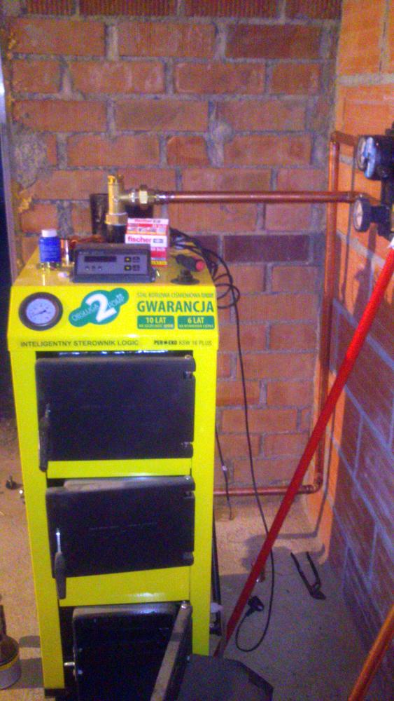

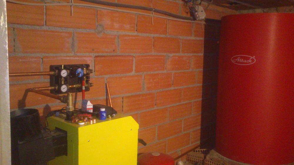

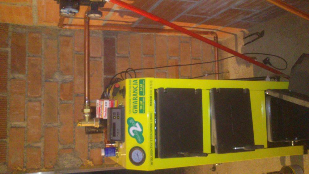

    Bueno... Empezó la fiesta!
    Como solo puedo trabajar en la calefacción durante los festivos... A ver si acabo antes de reyes!
