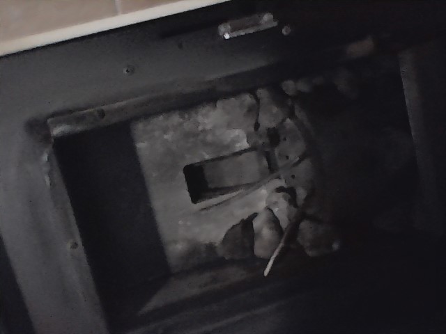

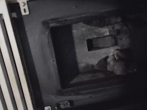

Cierto en cuanto a la dependencia de la compra del pellet sin el que la estufa no funciona. Es mejor desde el punto de vista del material combustible la chimenea. Puedes usar maderitas de todo tipo que puedes recoger del campo tú mismo.
Yo me las estoy ingeniando porque tienen otro inconveniente y es que cuando las apagas no queda leña incandescente que mantenga como ascuas el calor sino que no mantiene el calor más allá de que la sala se haya calentado. Se me ocurrió por mi propia cuenta comprar piedras de lava de las que venden en barbacoa y las pongo en los laterales del cenicero y en la cajita metálica y multiplican el calor que emite la estufa bastante pero más de el doble a la mínima temperatura con lo que la puedo apagar mucho antes.
Decir que esto se me ocurrió porque en las saunas usan la piedra de lava de volcán en las estufas y acumulan el calor que luego emiten. Si a alguien se le ocurre hacerlo que sólo use la piedra dentro de la estufa de LAVA DE VOLCÁN porque otro tipo de piedra explota y rompería el cristal.
Por otro lado yo le pongo en el cenicero unas maderitas pequeñas más o menos gruesas ---usando igualmente pellet para el funcionamiento de la estufa si no la estufa no funciona--
y arden creando un primer calentamiento de la sala, al mínimo consumo del pellet de la máquina, que me sirve para ahorrar mucho pellet calentando deprisa. Decir que tengo cuidado de no tascar la zona por donde cae el pellet ni la zona de la llama. A mí me sirve
Me gasté demasiado dinero en pellet para no pensar en cómo gastar menos.
Las piedras de lava las compré en el Leroy Merlín y son las que recomiendan en barbacoa.
Yo hago esto porque hay que ahorrar de donde sea en algo como el calor en invierno sin pasar frío.
Por supuesto que esto no está recomendado por los fabricantes de las estufas de pellets pero ayuda a gastar menos cantidad.
