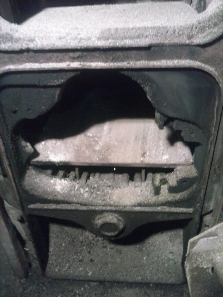

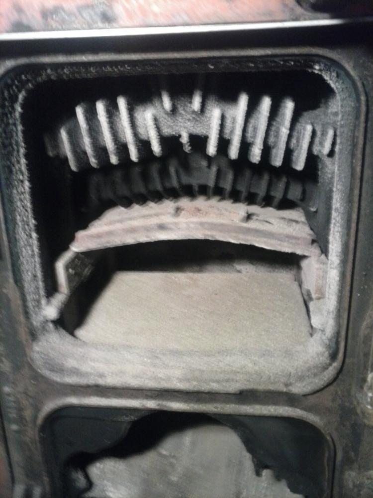

Hola a todos llevo varios días visitando estos foros ya que tengo uno de estos quemadores instalados en una caldera Sime Solida 4 y la verdad es que funciona bien, no es que no este contento sino que me deja siempre algo de material duro en el quemador como si fuera escoria solamente lo justo que queda debajo de la barra que los mueve al girar el sinfin.
También y lo que más interesa, es saber si alguien tiene un controlador para desguace, ya que uno que tuve sufrió un pequeño accidente, y quedó inutilizada la pantalla gráfica.
Comentaros que a la caldera le coloque los deflectores que le colocan a esa misma en fabrica, pero fabricados por mi, y de esta forma se alarga el tiempo que los humos están en la caldera

Tardé un poco pero aquí tienes las fotos de como tengo yo la caldera SIME sólida4
Archivo adjunto 8610 Archivo adjunto 8611
