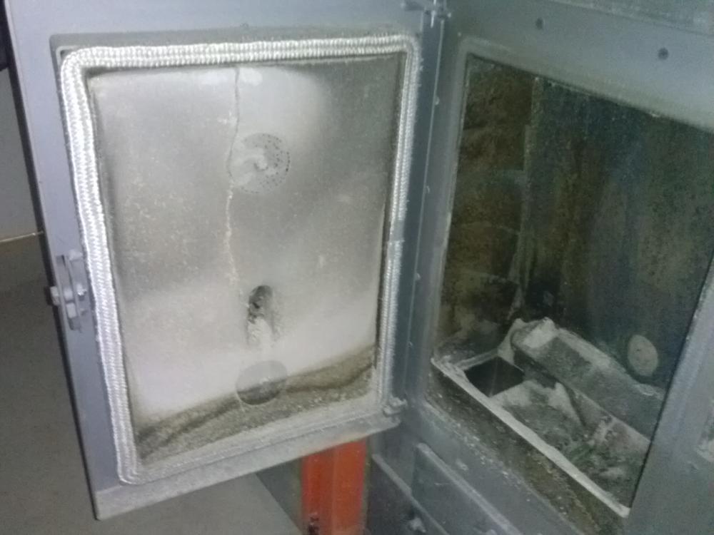

    Tengo un primer problemilla con la caldera biomassa thermorissi, el año pasadoen un par de veces hemos encontrado que del depósito de inercia (el de 500 l) había perdido agua supongo que por la válvula de seguridad con la correspondiente bajada de presión que arreglaba volviendo a llenar agua ... al terminar la temporada tuvo una ultima fuga y ahora esta muy bajo ... el primer año no me paso

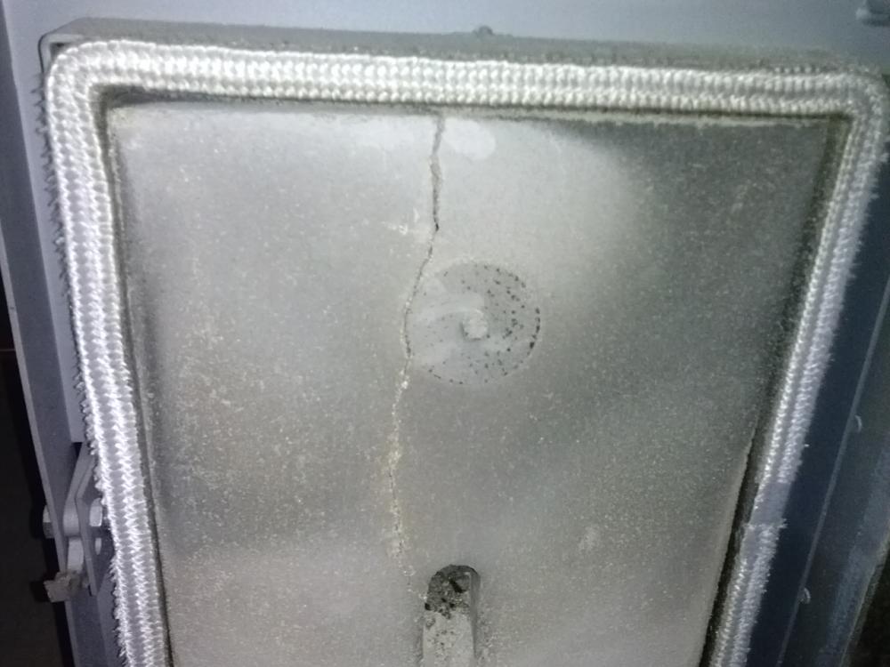

    este fin de semana al ir preparando la caldera me he encontrar el aislante roto (adjunto fotos)
    el uso de la caldera es mínimo en 2 años habré gastado unos 3 palas de pellets (únicamente lo enciendo los fines de semana),
    el primer año encendia la caldera de jueves a domingo, pero este ultimo año la he dejado todos los dias encendida, unicamente que el agua de domingo a jueves no circulava por el suelo radiante, sera por esto que salia agua por el purgador ???
    por otro lado se me a quebrado el aislante que va en la tapa de la caldera:
    primeros problemillas con caldera thermorossi 2 años-2013-10-05-17.51.23.jpg primeros problemillas con caldera thermorossi 2 años-2013-10-05-17.51.46.jpg

    Revisa el vaso de expansión. Vacía un poco el circuito hasta que no te de nada de presión. Después mides la presión por la válvula tipo a la de los neumáticos de coche, con cualquier manómetro de hinchar ruedas. Te ha de dar algo de presión. En la etiqueta del vaso te pondrá la presión de inflado (1,5 bar probablemente) . Si no te diera nada de presión es que está roto. Sustituirlo o cambiar la goma interna si es desmontable.
    Eso puede ser el motivo por el que te salta la válvula. El vaso es incapaz de absorber la dilatación. Por cierto, de que capacidad es?

    tiene 500 litros voy a buscar alguna foto y te la subo, da presion perfectamente unicamente que en 2 o 3 ocasiones en el pasado invierno me encontre un charco de agua en el suelo (imagino que pierde por alguna valvula de seguridad)

    Ok. Yo me refiero AL VASO DE EXPANSIÓN, no al tanque de inercia (500 l de vaso de expansión sería un poquito exagerando...)
    Lo has comprobado SIN presión en el circuito de calefacción? (tal y como te indicaba anteriormente)
