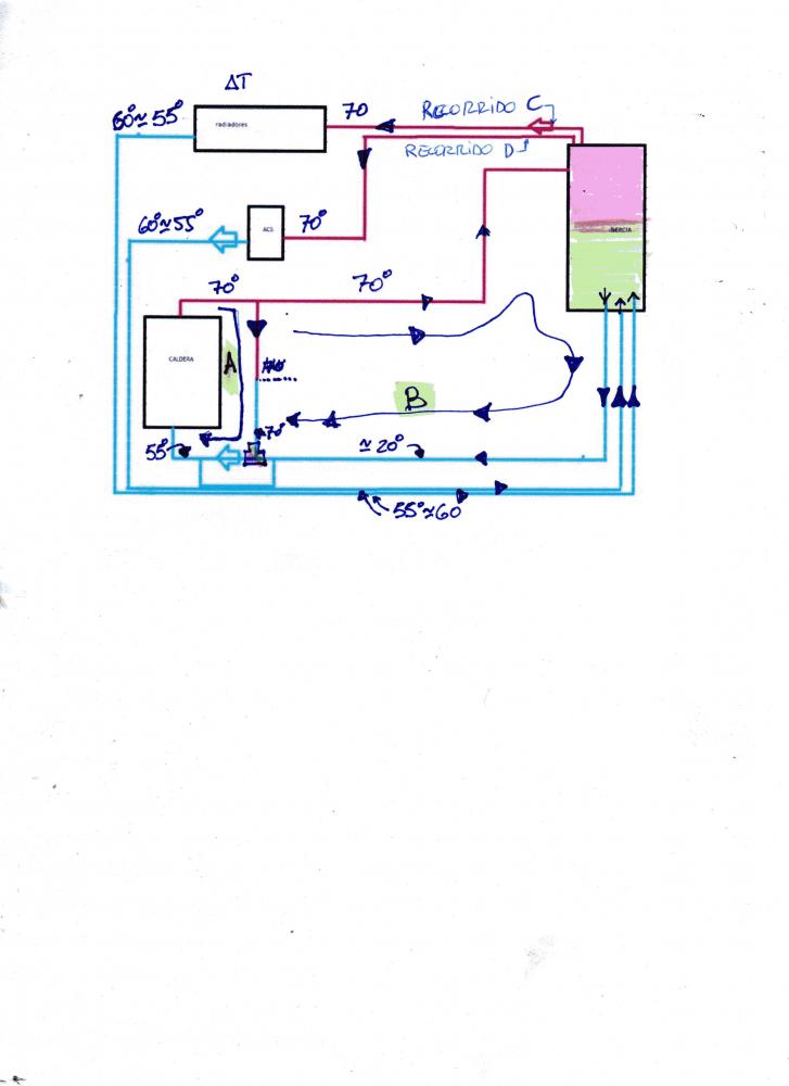

Re: Retorno muy frío...¿causas?
Buenas tardes aarone.
¿Donde esta situada la bomba? Colócalas en el esquema.
Y si puedes, los Kg de leña o dm3 que consume durante la carda de DI.
Veamos: al final he puesto un esquema para ver si nos podemos entender mejor. Con la poca información que nos das poco podemos hacer (edito: mucha información pero un poco liosa de entender, o soy un poco cortito).
Archivo adjunto 8404
Este es el proceso:
-Recorridos A,B,C y D parados, sin demandas.
-El DI activa la demanda. Se pone en marcha la caldera, en frio. Solo funciona el recorrido A: Ida<70 Ret<55º. Recorrido B no funnciona.
-A medida que sube la temperatura de caldera. Recorrido A Ida=70º Ret=55º(o a lo que esté tarada la valvula anticondensados. Es cuando la válvula anticondensados empieza a abrir poco a poco el recorrido B: Ida 70º Retorno 25º-30º.
-DURANTE TODA la carga del DI, las temperaturas son estas y se mantienen: Recorrido A: Ida=70º Ret=55º. Recorrido B: Ida=70º Ret=25º-30º IMPORTANTE: esta última Tª de RET, se mantendrá baja durante TODA la carga y progresivamente irá subiendo según se cargue. El recorrido B solo parará cuando TANTO arriba y abajo lleguen a las Tª a las que están puestos los termostatos de alta y baja (por ejemplo 70º arriba y 55-60º abajo).
Por lo tanto, para este proceso de carga interesa que la caldera trabaje a pleno rendimiento y Tª consigna muy alta.
Recorridos C y D: Cuando se activen y el DI tenga una minima carga (agua arriba 70º, abajo 25-30º), IDA=70º RET=50º-60º (RET dependiendo del rendimiento AT de radiadores o acumulador ACS).
Empieza comprobando la carga total del DI, y después pruebas circuitos radiadores y ACS. No antes. Una vez cargado el DI (70º-55-60º o lo que tengas), activa SOLO bomba radiadores contra el DI. Igual con ACS. Aquí verás cual de los 3 procesos no funciona bien.
Para mi humilde entender es como deberia funcionar.
Esto ya es un reto personal...
Más no se que hacer para entendernos.
Acabo de leer lo último que has escrito. Fijate de la forma que he dibujado la situación de la valvula anticondensados. Si está bien puesta, SIEMPRE abrá RET en recorrido A a caldera a 55º (o a lo que esté tarada la valvula, claro)

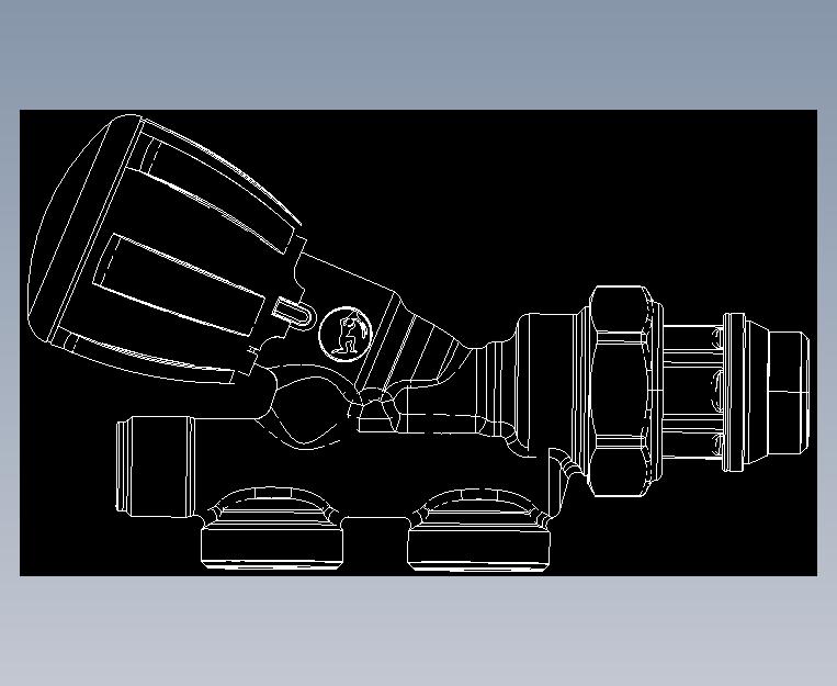

Buenas:
Mi experiencia en una instalacion parecida
1º.-Tres plantas unos 3 metros por planta son 9 metros
2º.-Instalacion de monotubo ultimos radiadores templados
3º.-Regulacion de valvula monotubo para mezcla al siguiente radiador mal realizada
Me explico
en una instalacion parecida a la tuya solo que la caldera era de gasoil
-no se calentaba la tercera planta y para hacer la prueba del problema
instale caudalimetro y caudal en tercera planta solo 1L/minuto siendo la bomba 25-40
la solucion bomba de 25-80
-solucionado este problema, ultimos radiadores del anillo poco calentamiento y los primeros mucho
como ya he comentado valvulas monotubo muy criticas de regular,cambie las valvulas por termostaticas
regulando cada radiador en mezcla al 50% aproximadamente
-resultado ahorro de gasoil y calentamiento igualado de todas las habitaciones
espero que te sirva

Buenas noches a todos, una sugerencia: Comprueba que las válvulas que tienes montadas sean monotubo y no bitubo.
Como puedo comprobar eso??
Mis válvulas tienen todo junto (entrada, salida, válvula termostatica, detentor...)
Como podría diferenciarlas?
Saludos!
Buenas tardes "aarone", las válvulas deben tener una simbología que las diferencie, según cada fabricante, para las giacomini:
Válvula monotubo:
Archivo adjunto 8525
Vávula bitubo:
Archivo adjunto 8526
Fijate como se indica en la bitubo la flecha de entrada y salida.
Saludos y suerte.
En mi válvulas, roca, aparecen esas flechas...
No lo puedo asegurar, pero si figuran flechas sospecho que son válvulas bitubo. Es muy importante que lo confirmes.
