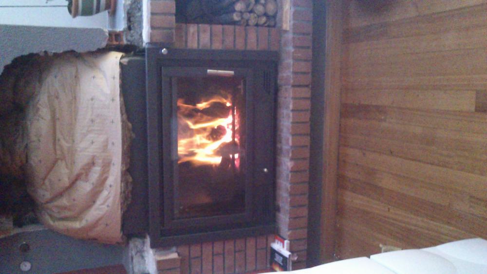

Hola. Llevo mucho tiempo leyéndoos pero no participe mucho en el foro.
Después de mucho leer me he decidido a instalar una termo estufa, pero......Cual elijo?
Pues en contra de muchos de vuestros comentarios me compre la Idro Brompy 80 (1350 %80 IVA incluido), mi casa es de dos plantas , sobre 180 metros con 177 elementos de radiadores.
Hoy la e probado y estoy impresionado, encendiendo a las 4 de la tarde en una hora me puso todos los radiadores a parir, manteniendo la hidro a 80 - 90 grados y lo que es mejor un consumo de leña ridículo de 4 a 11 de la noche apenas consumió un barreño de leña pequeño.
Quería compartirlo con vosotros pues todo lo que se, lo aprendí en este gran foro, si alguien tiene alguna duda o pregunta aqui estoy a vuestra disposición.
Un saludo, Gracias

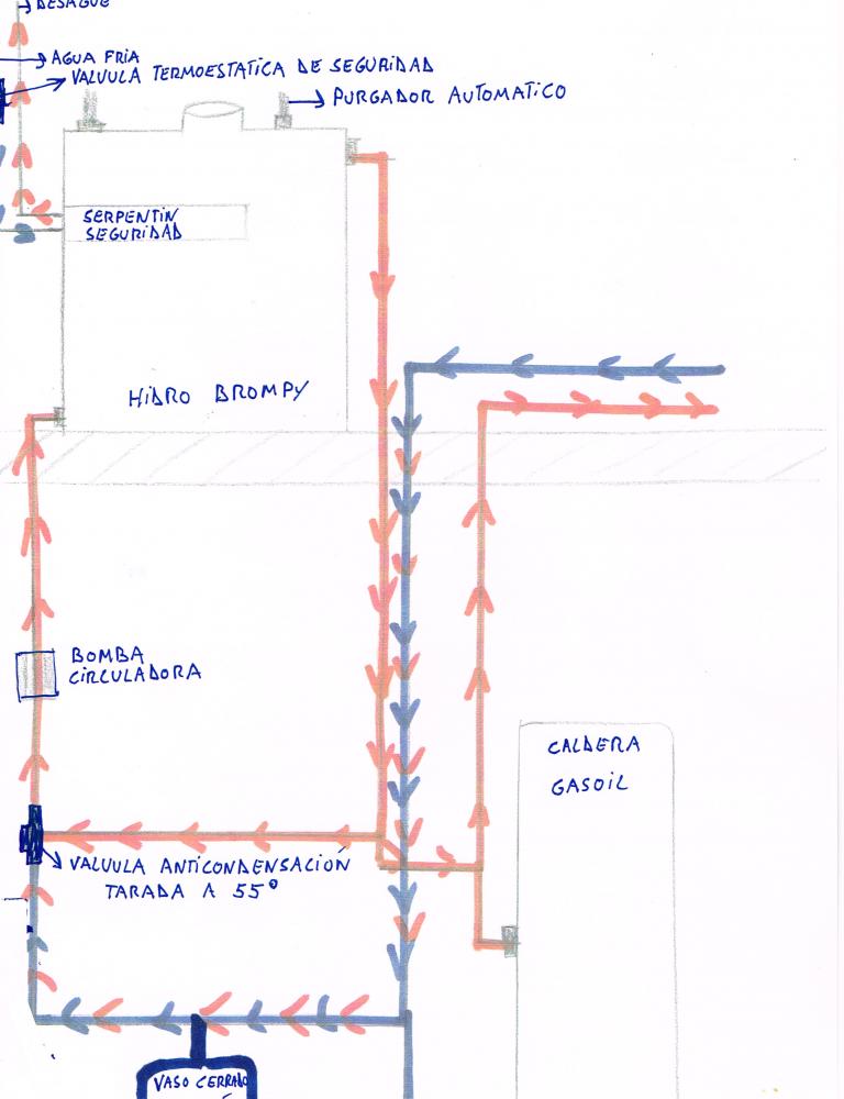

Hola, Agustín.
Yo también la tengo combinada con la caldera de gasoil, así un día que no puedo encenderla pues funciona la caldera.
Me la instalo un amigo que es fontanero mañana le saco unas fotos a la instalación las ves y sobre ellas te voy explicando.
También intentare hacer un dibujo de la instalación.
Antes tenia una chimenea de leña normal y daba mucho mas holor, con la hidroestufa apenas se percibe el holor a humo.
No genera apenas ceniza y de momento no tube que limpiarla nunca.
Antes de acostarme le hecho un poco de leña gorda (si hecho mucha leña, no se para de calor) y cierro todos los tiros, por la mañana, la casa esta caliente ( aun no hace mucho frío ).
Una vez acabada la leña los radiadores aguantan 1 hora aproximadamente pero la temperatura de la casa es agradable cuando nos levantamos.
Como la tengo combinada con la de gasoil los días de mucho frío si es necesario ( de momento no hace frío ) sera cuestión de encender la caldera media horita por la mañana, aunque no creo que lo necesite.
De momento no puedo explicarte mas pues la tengo instalada hace unos días y frío frío no hace.

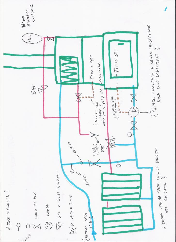

Hola he visto que tiene un nota que pone agua fria ¿ es para llenar el circuito ?, y otra preguntilla, el vaso de expansion , lo has puesto cerrado y en el folleto viene abierto ¿ algun problema ?, habras puesto un baipas ( llaves para pasar de una caldera a otra ), y no has puesto nada mas ? gracias
- 30/10/2013, 00:20 #10
Forero Junior
- oct 2013
- Mondoñedo
- 12
Re: Hidro Brompy 80
No, esta hidroestufa viene equipada con un serpentín de seguridad (es un serpentín que esta dentro de la paila donde se calienta el agua) al cual hay que ponerle una válvula termo estática de seguridad, esta se conecta al agua, si el agua de la caldera llega a 95 grados esta válvula abre y deja pasar agua fría la cual circula por el serpentín y va al desagüe.
Tengo el vaso de expansión cerrado, ningún problema.
tengo puesto;
-Válvula termo estática de seguridad (Para el serpentín)
-Purgador automático (para sacar el aire de hidroestufa)
-Bomba circuladora (la tengo regulada para que arranque a 50 grados y velocidad 3)
-Válvula anticondensaccion terada a 55 grados (para que el retorno del agua entre siempre en la hidro a 55 grados y así evitar cambios bruscos de temperatura.
-Baso de expansión cerrado.
-Si tengo puesto baipas.
Espero haberme explicado bien, pero ante cualquier duda aquí estamos.

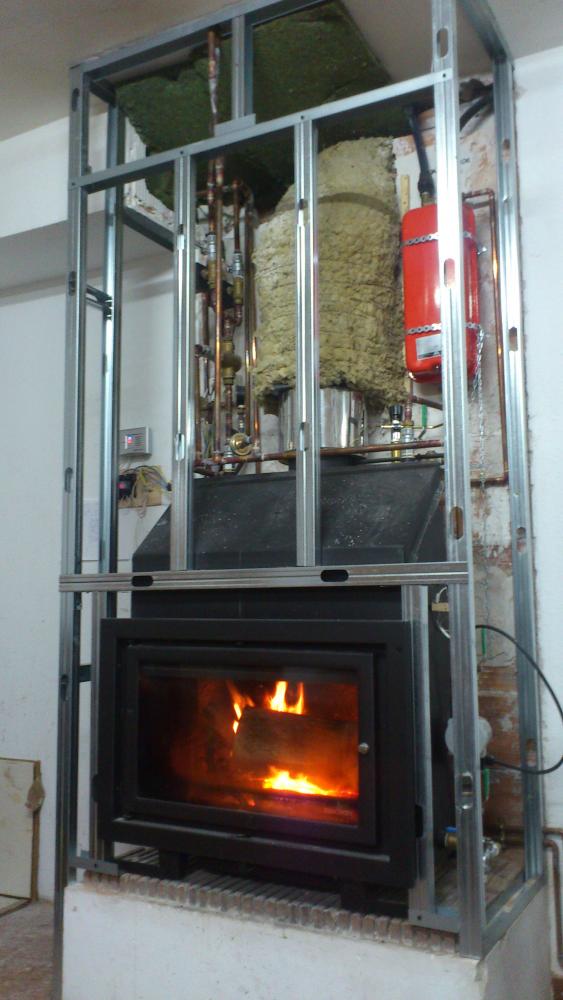

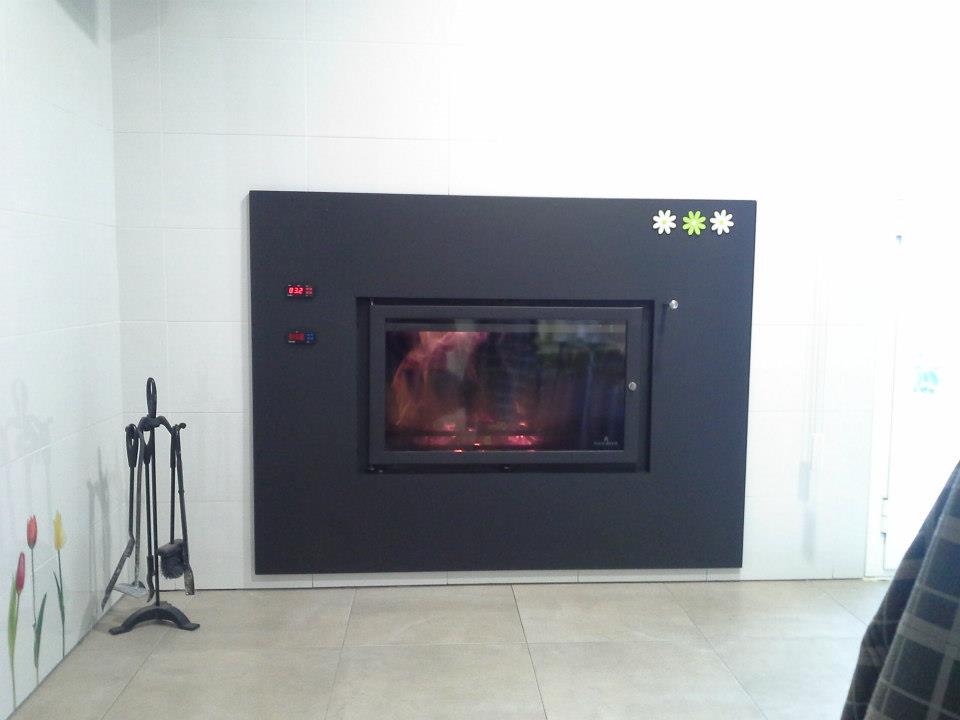

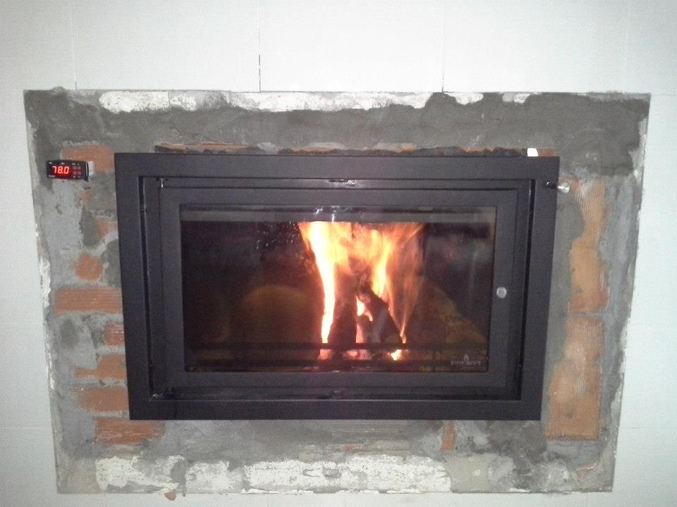

Hola a todos, éste es mi primer mensaje en el foro.
Después de mucho mirar y comparar nos decidimos por instalar una HydroBronpi 70 por medidas, rendimiento y precio en una casa aislada en Pirineo de Lleida con disponibilidad total de leña y para uso en fines de semana, puentes y fiestas de guardar.
A falta de pulir algunos detalles y sin haberla probado en pleno invierno hay que decir que estamos muy contentos del rendimiento y que ha sido un gran acierto aunque un duro trabajo de bricolaje nivel avanzado.
Os dejo una imagen del resultado y decir que ha sido de mucha ayuda el contenido de este foro.Última edición por mikalet; 31/10/2013 a las 16:16

Re: Hidro Brompy 80
@compety: Sí que tiene serpentín de seguridad de inox y lo he controlado con una válvula de descarga térmica de 95ºC de Danfoss.

Re: Hidro Brompy 80
A petición de skypy pongo el esquema que he seguido.
En realidad las válvulas de zona son de 2 vías y no de 3 como se muestra en el esquema.

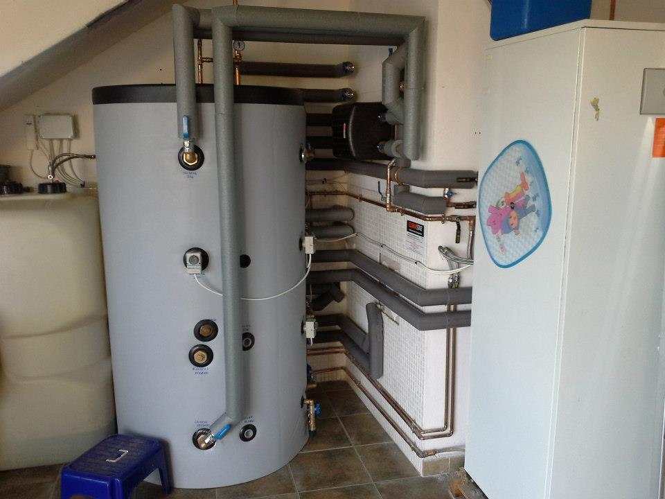

- 07/11/2013, 10:54 #22
Forero Junior
- nov 2013
- Pozo Alcón (Jaén)
- 4

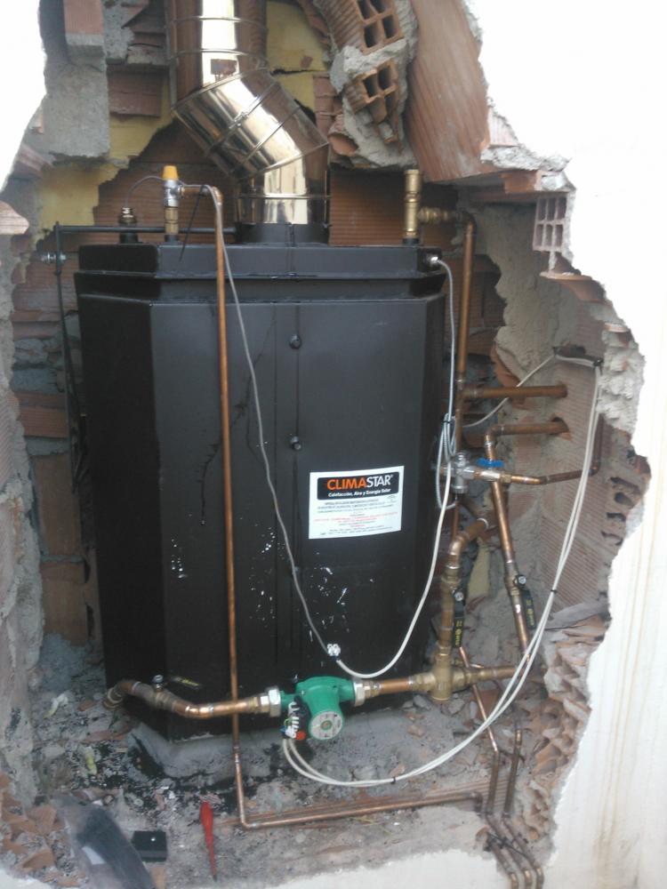

Re: Hidro Brompy 80
Muy buenas a todos, me acabo de registrar en este foro ya que lo he visto bastante interesante, y he querido enseñar una una instalación de una Hidro 80 conectada a un deposito multifuncion con un serpentín de energía solar y deposito interior de ACS. La monté a principio del invierno pasado y mi cliente esta loco de contento con el sistema que le monte. Y ha obtenido el 100% de ahorro de gasoil. Manteniendo una temperatura en la vivienda de 20ºC continuamente solo con la Hidro80.
Si necesitáis aclarar alguna duda no dudéis en preguntarme.
Un saludo a todos, y no dudéis en apostar por el medio ambiente.

Re: Hidro Brompy 80
@EnergiaLatente: ¿has dejado espacio para la toma de aire primario? Quizá es suficiente con el aire de dentro de la "cámara" de obra con unas rejillas por la parte de atrás, pero yo estoy cubriendo la mía y he dejado una franja para que tome el aire por la parte delantera abajo.

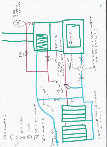

Re: Hidro Bronpi 80
he realizado este dibujo y hay alguna cosa que no se que es, si podeis me la explicais, tambien me podieis indiacar con el dibujo donde poner la valvula anticondensacion a 55º y el purgador automatico, gracias a todos
, finalmente la parienta y yo nos hemos decantado por la brompi-80 precio 1.270 euros iva incluido, no llega para mas
