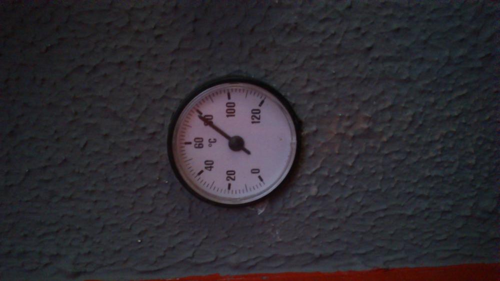

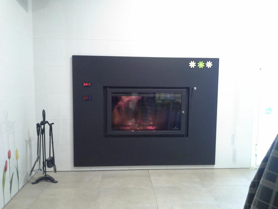

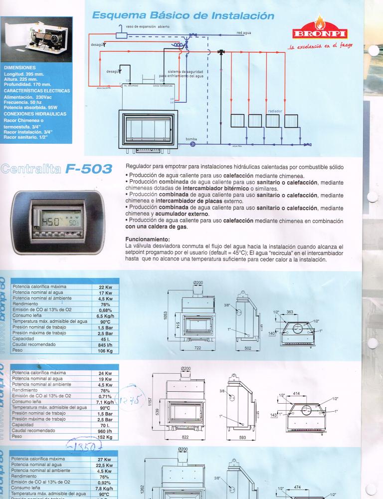

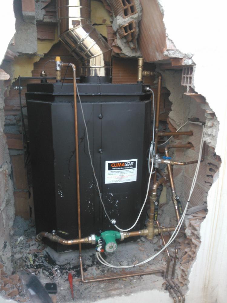

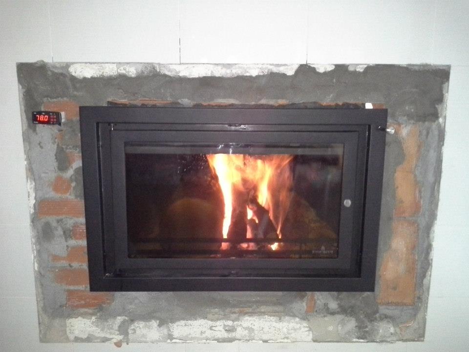

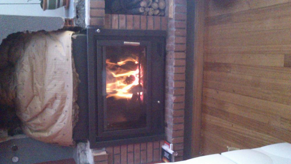

Pues en contra de muchos de vuestros comentarios me compre la Idro Brompy 80 (1350 %80 IVA incluido), mi casa es de dos plantas , sobre 180 metros con 177 elementos de radiadores.
Hoy la e probado y estoy impresionado, encendiendo a las 4 de la tarde en una hora me puso todos los radiadores a parir, manteniendo la hidro a 80 - 90 grados y lo que es mejor un consumo de leña ridículo de 4 a 11 de la noche apenas consumió un barreño de leña pequeño.
Quería compartirlo con vosotros pues todo lo que se, lo aprendí en este gran foro, si alguien tiene alguna duda o pregunta aqui estoy a vuestra disposición.
