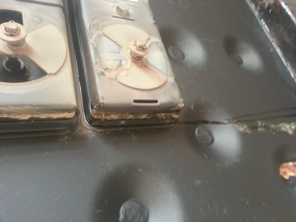

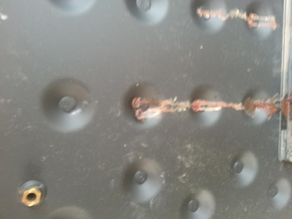

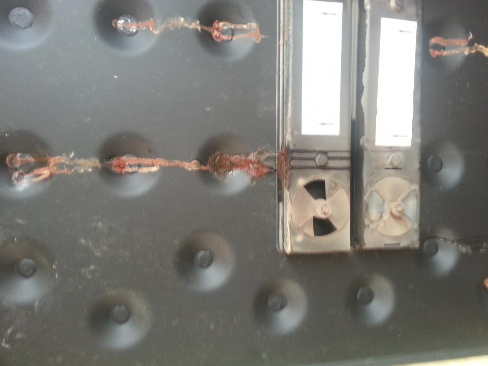

PROBLEMAS CON UNA FROLING S4
Archivo adjunto 7951Archivo adjunto 7952Archivo adjunto 7953
ALGUIEN PODRIA DARME UNA OPINION SOBRE ESTAS FOTOS, ES NORMAL ESTA CORROSION EN UNA CALDERA CON TRES INVIERNOS DE FUNCIONAMIENTO
Alguien ha visto las fotos, necesito opiniones de personas entendidas en el tema, " el mercedes de las calderas" froling S4

Esto no es normal.podria ser que tuvieses problemas can la valvula de aumento de retorno ( mal regulada,las valvula hay que revisarla anualmete y autoajustarlas)
Podrias tener poblemas de condensacion en la chimenea,son varias cosas las que te pueden pasar,no se si as echo algun mantenimiento por el sta de la zona.yo lo que aria es llamar al sta y que la revise.si quieres mandame un privado con tus datos y hago que te agan una llamada para solucionarte el problema.ya diras

Joder, que putadón.
No parece ser un fallo de fábrica, ya que estos suelen perder por alguna soldadura. Pero el problema es feo, muy feo.
Sabes que eso ya no tiene arreglo no? Es decir, aunque suelden y recubran volverá... Que putadón macho. Que pena.
No es normal esa corrosión no.
Causas?
Puede habar varias pero yo me inclino por el mal montaje.
Donde has comprado esa máquina?

Cuando se nos informó de este problema, realizamos un análisis del agua de la instalación en los laboratorios de Froling en Austria.
Los resultados indicaron trazas de corrosión (contenido de hierro 0,174 mg/l), debidos a la calidad del agua del circuito. El tratamiento de descalcificación del agua de la instalación genera una agua muy blanda (0,3ºdH) que provoca la presencia de acido carbónico libre en el agua, un componente muy agresivo que causa corrosión.
Por otra parte, también se observó presencia de amonio en el agua (0,01 mg/l), un posible indicador de presencia microbiana. Además, los efectos de la corrosión posiblemente también se vieron agraviados por la entrada de aire al circuito (aire = oxigeno), debido al sistema de calefacción de suelo radiante ya existente, que, si no dispone de barrera de oxígeno, o no funciona correctamente, provoca una entrada de oxígeno en el circuito y potencia los procesos de corrosión.
Para evitar más problemas de corrosión en la caldera, y en la instalación en general, es imprescindible actuar para modificar las condiciones del agua y evitar la entrada de oxígeno en el circuito.
Como medidas de corrección recomendamos:
- Modificar la dureza del agua del circuito, para situarlo en unos 2-3ºdH.
- Añadir sustancias químicas para la protección contra corrosión, por ejemplo 1,5 gr/l de "DC 318 - Korofin plus".
- Separación del circuito de la caldera del circuito del suelo radiante, colocando un intercambiador entre ambos.
- La reparación de las fugas del cuerpo de la caldera por parte de un soldador experimentado.
