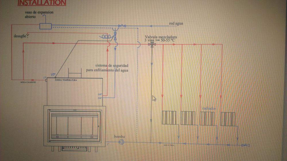

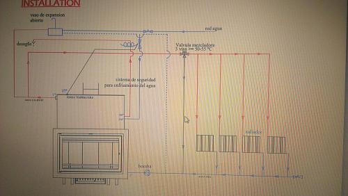

esquema instalacion
hola me e comprado la hidro 60 de brompi y tengo el esquema de instalacion pero tengo algunas dudas en el esquema entiendo que la bomba va en el retorno que lleva una valvula de tres vias para que no mande agua a los radiadores hasta que no coja temperatura que lleva un sistema de seguridad con una valvula termostatica con una sonda por si detecta alta temperatura haga que pase agua y la tira al desague para bajar la temperatura y un llenado.
trae una valvula de sobrepresion a 3 bares.
La duda es que la voy a hacer con vaso cerrado en el esquema como iria y si hay que ponerle alguna seguridad al vaso.
Le pongo una valvula de descarga termica? iria en el retorno? o con el sistema de seguridad tendra?
Si la quiero usar para ACS que me recomendais un intercambiador o un deposito de inercia somos dos y tengo un electrico de apoyo.
Si le pongo intercambiador tengo con solo una bomba verdad?
La bomba puede ser cualquiera para agua caliente o tiene que ser especial?
sabei donde puedo conseguir una centralita valida para este sistema que no sea la brompi?
