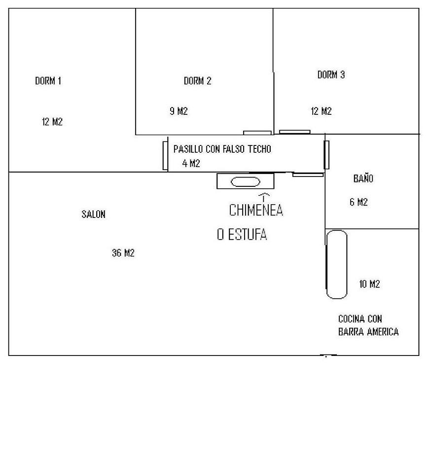

Hola a todos:
En un mes empiezan a construirme mi casa de campo, y aún dudo como calentarla en invierno. evidentemente ni por asomo con calefacción de gasoil.
La casa será de 110 m2 y 2,8m de alta, por tanto hay que calentar 308 m3.
El combustible será leña, que no me costará nada. y solo quiero calefacción, ya que el agua caliente será por un termo.
El plano de la casa seria:
Tengo 2 opciones en la cabeza:
1. Una termochimenea. (Seria la instalación mas cara)
2. Una estufa de leña en el salón, colocar una rejilla en la pared, cerca del techo detras del tubo de la estufa y con una turbina instalada en el falso techo del pasillo, recoger el aire caliente del salon y repartirlo a los 3 dormitorios y al baño.
Esta última opción no se como resultaria, pero creo que seria la más economica.
Espero vuestras respuestas y experiencias. Tengo poco tiempo para decidirme.
Muchas gracias.

La mas económica... mucho chocolate en invierno y un buen abrigo... jeje..
Bueno las mas económica será las más cara... es decir lo que no inviertas al inicio lo pagaras luego. 1º invierte en aislar muy bien
2º opción termoestufa y radiadores.
La leña no es económica en chimeneas que está bien para un uso puntual pero no lo plantes como calefacción central.

Yo creo que deberías valorar también la opción de estufa o termoestufa de pellets, mas que nada porque al comentar que es una casa de campo, cuando llegues a pasar alli los findes o vacaciones de invierno encontrarás la casa helada, en cambio, con una maquina de pellets la puedes programar y llegar a encontrarte la casa calentita. El consumo de las mismas es muy reducido y la comodidad no tiene nada que ver. Se que has comentado que la leña te sale gratis pero deberias valorar la comodidad tambien.
Ademas, si optaras por una estufa o caldera de leña, como te ha dicho el compañero, quizas para calentar mejor la casa, es mejor opcion una a la que puedas insertar los radiadores, el calor se reparte mejor siempre aunque la inversion inicial sea mas cara.

Si tienes instalacion de radiadores hecha, lo mas comodo es una caldera de pellets. Aun asi también podrias valorar la opcion de una hidroestufa para poder ponerla en el comedor y aprovechar el calor de la llama. Por los metros que tienes con una 15 kw te basta. Como marcas hay muchas en el mercado, nosotros unicamente trabajamos con Calux pues nos ofrecen 5 años de garantia y nos estan respondiendo muy bien.
