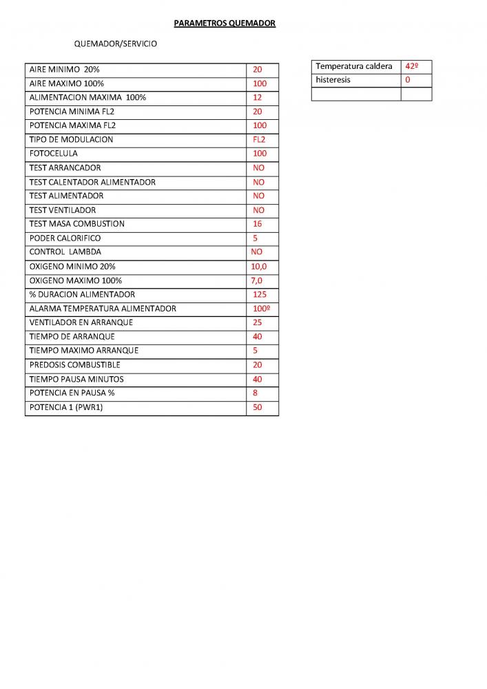

    Otra cosa, puede que vaya equivocado, pero en los parámetros que se pusieron en común hace unos años, el valor de aire máximo era de 80 (80 en hueso y 100 en pellet).
    Os agradecería que volvierais a colgar unos parámetros de quemador "estandar" o que cada cual dijera los suyos.
    Creo que mejor por el foro, ya que mas gente se puede beneficiar, pero si preferis por email: [email protected]

    Voy a buscar unas que me pasaron varios foreros entre ellos Tavopalo e Ide 2.0
    Yo a diferencia de la mayoría trabajo por consigna de temperatura y no por termostato, voy a ver si los busco y los paso, los míos son los mismos salvo en modo sostener y poco mas, tenía en su día bastantes, pero han pasado 5 años cuando empecé con el Pellas, voy a ver si puedo subir una foto desde Tapatalk o me voy directamente a la web
    Enviado desde mi Aquaris E5 mediante Tapatalk

    Instalación de un quemador de biomasa Pellas X Mini en caldera-parametros-quemador-tavopalo.jpgInstalación de un quemador de biomasa Pellas X Mini en caldera-parametros-quemador-ide-2.0.jpg
    He intentado subir 2 archivos jpg pero no se si se veran, solo 2 parametros, vienen los principales.
    Yo como te comentaba lo tengo por consigna, yo lo tengo 24 al dia encendido, lo tengo a 21 por la noche y a 22 grados por el dia, esta noche hemos tenido 4 grados bajo cero y el consumo es muy comedido, cada uno tiene su forma de uso, la mayoria lo usa en AUTO, yo en cambio en MANUAL, en su momento empezamos pocos, con en link de la instalacion de 2 quemadores y empezamos poco a poco, luego llego Tuercas que s profesional en esto y cambio la forma de ver las cosas, pero yo por mi experiencia en Manual y algo muy importante que no usa casi nadie, es que en manual en el modo sostener o mantenimineto (el penultimo parametro) en vez de valor 8 o menos, es mejor ponerlo en 10 o 12 ahora en invierno, ya que gira mas la pala del quemador, te mantiene la temperatura e incluso aumenta y cuando acaba el tiempo de sostener lo dejo totalmente sin brasas, yo en 24 horas al dia en una semana no aspiro las cenizas. Cada uno tiene su sistema, pero a mi me funciona a las mil maravillas, y trabajando con una temperatura de consigna mas baja.
    Yo tengo el aire a 31 y la alimentacion a 19, llega en muy poco tiempo a la temperatura de consigna y entra en sostener y si le pones a 12 durante 1 hora, te mantiene esa temperatura e incluso la aumenta y luego cuando apaga, te deja la parrilla limpia.
    Lo tengo capado al 50% la potencia maxima, pero esto solo vale cuando apagas la caldera por la noche en primavera u otoño, bueno te dejo mi e-mail por si quieres te paso algo mas o cualquier cosa, por desgracia estos link ya dejaron de usarse debido en principio a la bajada de gasoil y ahora que a vuelto a subir tenemos calderas en el mercado que no tienen nada que ver en el año 2010 cuando empece a mirar.

    42
    Predeterminado Re: Instalación de un quemador de biomasa Pellas X Mini en caldera
    Muy sencillo, una alimentacion de 8 como comentabas anteriormente, es imposible que te suba, es una cantidad insuficiente.
    Tambien depende de los elementos de radiadores que tengas, pero vamos 8 es insuficiente y mas con este frio y en LLeida imagino que hara una temperatura tambien muy fria, aqui en Burguillos de Toledo es un muy extremo, inviernos frios y donde yo vivo mucha niebla e inviernos muy calurosos.
    Mi temperatura actual de consigna es 53, pero con una histeresis de 5 grados, es decir sube hasta 58 grados donde entra en sostener o mantenimiento, pero con un 12 de potencia en pausa te llega a 60-62 grados, que constantes durante 24 horas tengo 22 grados ahora mismo.
    Decir que no te de miedo en subir la alimentacion, porque te llega antes a consigna, y al ponerse a 12 en potencia en pausa durante 1 hora de tiempo en pausa se consume todo el exceso que pueda haber en la parrilla, es muy facil saber si hace un buen acabado de ciclo, si cuando termina el proceso de apagado termina entre 12 a 20 lumix antes de que se apague del todo con el ventilador al 100% es que no deja ni rastro o por lo menos muy poco, pero si termina en 50-70 lumix, la parrilla tiene mucha brasa y al final se va acumulando.
    Repito 8 es muy poco en mi opinion particular, puede influir tal vez la inclinacion del sinfin, pero que menos que 12 de alimentacion.
    Pero sinceramente no subas por encima de 40 de aire.
    Un aire a 80 provoca que el pellet salga disparado y posiblemente una llama inestable, es como una estufa de leña, si abres el paso de aire a tope todo el calor se va por la chimenea, eso con el tiempo encontraras tus propios ajustes.
    Tampoco se si tienes el quemador en una caldera de gasoil como yo o en una de leña que sinceramente es lo ideal.
    Yo para iniciar como va todo, limpiaria la parrilla lo primero, despues pondri como minimo 12 de alimentacion y 30-35 de aire.
    La potencia en pausa entre 10 y 12 y el tiempo en pausa depende sinceramente de ti, pero al menos 20 minutos minimo, contra mas alimentacion mas tiempo de pausa para que no deje rastro, date cuenta que tanto en modulacion como en sostener o mantenimiento el aire es el mismo, por lo menos en mi controlador, el Estyma control R creo que es, el de color negro, luego salio el de la rueda que podias programar el arranque.
    Bueno vamos a empezar con los preparativos de Nochevieja, pero no dudes en preguntar que si no te responde nadie yo al menos lo hare otro dia, ya que gracias a este foro yo aprendi mucho y tengo el bienestar de hoy dia.
    PD: Alimentacion 8 es insuficiente y 8 de potencia en pausa lo mismo, la pala no gira y no hace quemar bien el pellet sobrante.
    Y repito esta es mi forma de funciona, constante, si prisa pero sin pausa y sinceramente el consumo es moderado.
    Cuando veo que hay gente que consume 2 sacos al dia para 100 metros me asusto, yo ahora estare sobre los 22-24 kilos diarios incluido el agua caliente sanitaria, pero 24 horas al dia en mi zona entre 21-22 grados y 100 metros cuadrados en un chalet independiente a 4 vientos y vientos de los buenos y frio de la leche, ahora marca 1,4 grados el termometro exterior, cuando no hace tanto frio extremo pero frio entre 15-17 kilos maximo 24 horas.
    La otra opcion que es la Auto que explico en su dia muy bien Tuercas es otra opcion y seguro que mejor o al menos estar menos pendiente, pero yo me adapte a esta opcion, me fue tan bien que me quede asi y tan agusto.
    Se me olvidaba, un suelo de madera como tengo y ventanas de rotura de puente termico y cristales bajo emisivos hace mucho, pero mucho mucho.

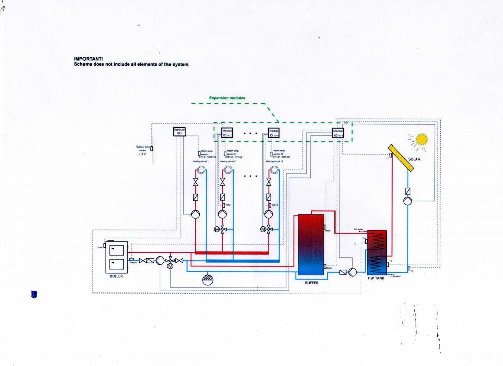

    INSTALACIÓN ELECTRÓNICA: (Para no iniciados, para los iniciados puede ser un tostón!)
    Antes de continuar quiero repetir lo que dije anteriormente: cualquier modificación en una instalación de calefacción debería ser supervisado por un instalador. Se postea para información únicamente.

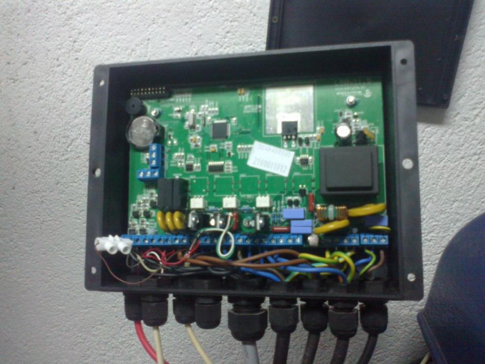

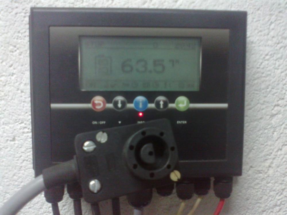

    El controlador que lleva este quemador puede controlar automáticamente todas las funciones de la caldera y de la instalación de calefacción. Para una buena eficiencia se debería, en lo posible, desechar toda la electrónica propia de la caldera y de la instalación y conectarlo todo al controlador.
    Archivo adjunto 7241
    (Foto controlador y conector del quemador)
    El controlador de serie es electrónico, con pantalla LCD y botones de control.
    Lleva incorporado un conector multiple, de una sola posición, para el completo control del quemador. Además de una sonda para leer la temperatura de la caldera. Se le pueden incorporar sondas de temperatura para controlar ACS (agua caliente) y sonda de temperatura ambiente.
    De serie se puede controlar un circuito de calefacción y un circuito de ACS. Las bombas de circulación también se deberían conectar directamente al controlador.
    Opcionalmente se puede ampliar la instalación para añadir hasta 16 circuitos de calefacción, 3 de ACS, un DI (deposito de inercia), circuito de placas solares térmicas de apoyo y sonda lambda para mejorar la combustión. Todo regulado con sus sondas individuales y accionamiento de válvulas de tres vias, de paso, bombas, sonda exterior, etc.
    Archivo adjunto 7242
    Conexiones:
    Para realizar las conexiones se han de quitar los cuatro tornillos de los extremos del controlador y se podrá abrir. En la regleta de conexiones están ya conectadas todos los cables correspondientes al conector múltiple que se conectará directamente al quemador. No se ha de tocar ninguna de estas conexiones.
    Archivo adjunto 7243
    Siguiendo el esquema de conexiones correspondientes se ha de localizar cada uno de los bornes donde irá colocado cada elemento. ATENCIÓN: Ante la duda, antes de conectar, volver a repasar el esquema.
    -CORRIENTE: Para conectar el controlador a la corriente viene provisto de una manguera con un conector estándar tipo schucko. Como el de cualquier aparato. Hay que asegurarse de que el enchufe al que se conecta está protegido con un magneto y que tiene conexión a tierra (cable amarillo).
    -MOTOR ALIMENTADOR SINFÍN: Del controlador sale un conector estándar schuko hembra al que conectaremos el conector macho que tenemos en el motor del sinfín.
    -QUEMADOR: Como ya hemos dicho, todo el cableado correspondiente al quemador está preinstalado en una sola manguera: desde el controlador hasta el conector de una sola posición que se conecta en el quemador.

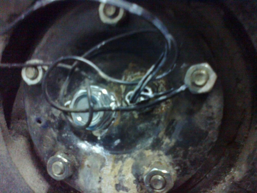

    -CALDERA: La sonda de caldera que viene instalada de serie se ha de colocar en la vaina que todas las calderas llevan instaladas para este fin. Es un tubo que entra en el cuerpo de la caldera por la parte más alta. Su fin es leer la temperatura del agua del circuito.
    Archivo adjunto 7244
    (Detalle de vaina con sonda dentro, se puede ver el cable de la sonda)
    Esta es la instalación básica del equipo.
    A partir de aquí las opciones que se quieran instalar:
    Cada cable nuevo se hará pasar por los prensaestopas provistos en la carcasa del controlador.
    Esta caldera Fer dispone de origen de una instalación analógica de control. Sin placas electrónicas. Por lo que optamos por deshecharla totalmente. Tiene incorporada bomba de circuito de calefacción, depósito de ACS, y bomba de ACS.
    Archivo adjunto 7245

    -SONDA ACS: Todas las sondas que utiliza el controlador son del tipo NTC 10K. De uso común y se encuentran fácilmente. Se coge una y se conecta en el controlador en sus bornes correspondiente. El bulbo de la sonda se introduce en la vaina que para tal fin tienen todos los depositos de ACS.
    Archivo adjunto 7246
    (Detalle de vaina, en el centro, con el cable de la sonda dentro)

    -SONDA AMBIENTE o TERMOSTATO AMBIENTE. En este caso hay dos opciones de conexión:
    Se puede utilizar una sonda NTC igual a las anteriores. Tendremos siempre una lectura real de la temperatura. Se pasa el cable hasta la estancia que queremos tomar la temperatura ambiente (salón por ej). El bulbo se coloca en una zona alejada de los rayos del sol y de la acción de los radiadores a una altura de aprox 150 de altura. Se puede aprovechar un termostato existente y colocarla dentro. El otro extremo se conecta en los bornes correspondientes del controlador.
    El otro sistema es aprovechar el termostato o programador ambiente existente. Son los que utilizan dos cables para llevar la señal abierto-cerrado a la caldera. En este caso se conectarán en los bornes correspondientes del controlador. Atención: si tiene más de dos cables se ha de estudiar si se puede aprovechar o no.
    En el caso de calderas más complejas: con placas electrónica, agua instantánea con un pequeño acumulador, etc se debería hacer un estudio previo.
    Según la complejidad de cada instalación, se deberán realizar adecuaciones externas para el funcionamiento correcto. En este caso en concreto:
    -Problema 1: El termostato ambiente es del tipo programable. El inconveniente es que es muy sensible a los pequeños cambios de temperatura. Las maniobras de conexión-desconexión de la demanda de calefacción son muy cortas en tiempo y al quemador no le da tiempo prácticamente a encender y realizar su función correcta. Recibe señal de paro al menor cambio de temperatura. Este programador en concreto no se puede regular para maniobras más largas.
    -Problema 2: La caldera es muy pequeña. Cuando el quemador hace la parada correspondiente cuando ya no hay demanda, hace que se incremente la temperatura por calor residual de las pocas brasas que quedan en la caldera..
    Para evitar estos problemas puntuales he optado por dos soluciones.
    Al problema 1 se ha incorporado un temporizador a la desconexión que hace que cada vez que hay demanda, se mantiene un mínimo de tiempo encendido después de la desconexión del programador. En este caso 30min (es regulable).
    Para el problema 2 se ha optado por un termostato mecánico colocado en la caldera. Cuando detecta subida de temperatura, se conecta automáticamente la bomba de calefacción sea cual sea la situación de esta en el controlador. Con esto se aprovecha este calor residual inyectándolo en el circuito de calefacción.
    Archivo adjunto 7247
    Foto cuadro electrico "casero" que realiza las funciones necesarias.

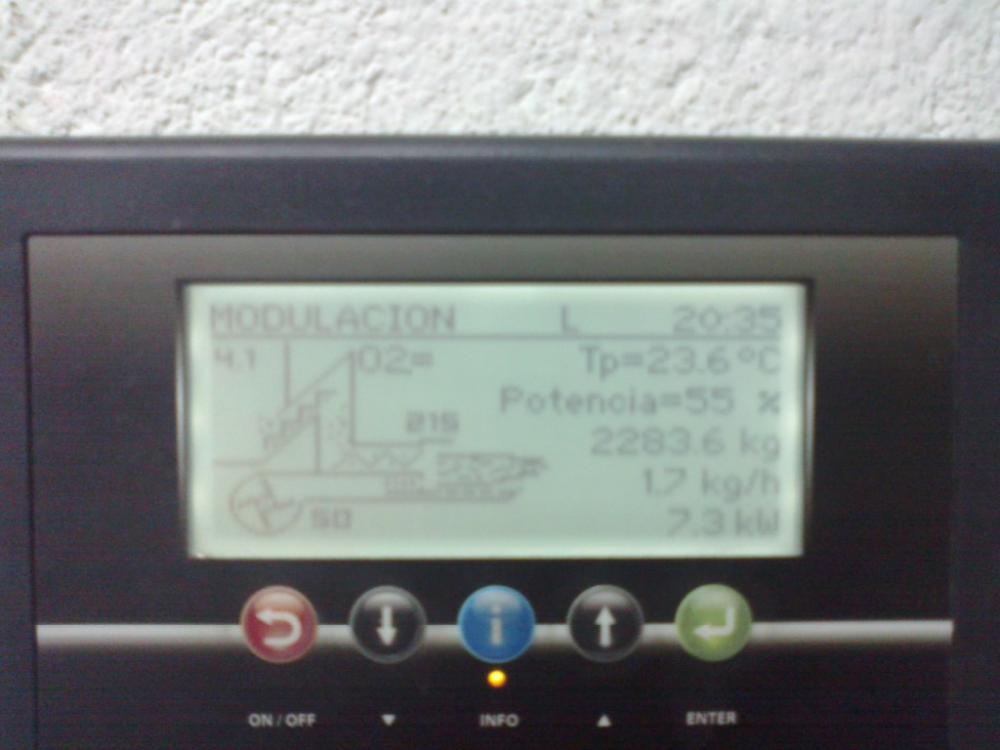

    FUNCIONAMIENTO:
    Cuando está todo conectado y el sinfín en el depósito de alimentación. Se llena el depósito con combustible para las primeras pruebas. En opciones se hace funcionar el motor del sinfín para que el tubo se llene de pellet. Cuando empieza ya a caer por el tubo es que ya está cargado. Se le hace parar.
    -La temperatura máxima de caldera ya se ha programado en el controlador.

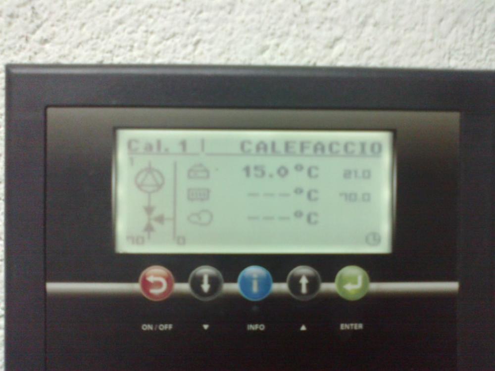

    -Calefacción: ya se ha programado diariamente los horarios de Temperatura ECO (nocturna) y CONFORT (diurna) y la temperatura máxima de impulsión.
    -ACS: también se programa diariamente los horarios en Temperaturas de agua acumulada ECO y CONFORT
    (estas programaciones son muy sencillas de hacer y son opcionales)
    -Ya se habrán puesto los parámetros de %combustible-% aire aportado en la combustión del quemador. Además si se desea funcionamiento por fases de potencia o modulado según demanda.
    -Además de todos los parámetros correspondientes según instalación.
    Cuando todo está parametrizado, ponemos en marcha.
    Cuando hay demanda (ACS o Calefacción), lo primero que hace el quemador es un barrido con aire a máxima presión para limpieza de la parrilla. A continuación automáticamente el quemador carga una pequeña cantidad de pellet, que es empujado por el pequeño sinfín que tiene hasta la parrilla de combustión. Se conecta el encendedor electrico para hacer el encendido. Cuando este se produce, es detectado por la fotocélula. El ventilador se pone en marcha a una velocidad (variable) muy lenta para que se avive pero no se apague. Cuando la llama crece, progresivamente empieza a entrar pequeñas cantidades de pellet, según la potencia del momento. Se incrementa progresivamente la potencia de aire y de combustible hasta llegar al máximo programado.
    Archivo adjunto 7248

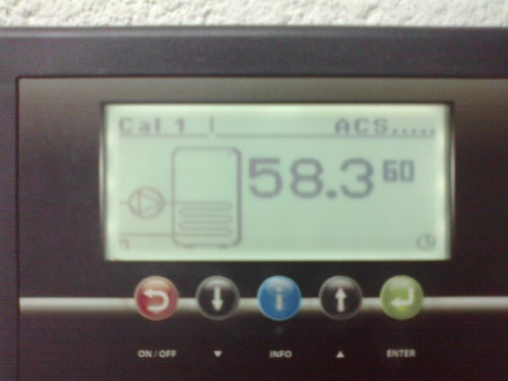

    Cuando la caldera llega a una temperatura mínima preestablecida, arranca la bomba correspondiente para inyectar agua caliente. Esta temperatura mínima se establece para evitar trabajar a temperaturas demasiado bajas en caldera, con los consiguientes problemas de condensaciones, etc.

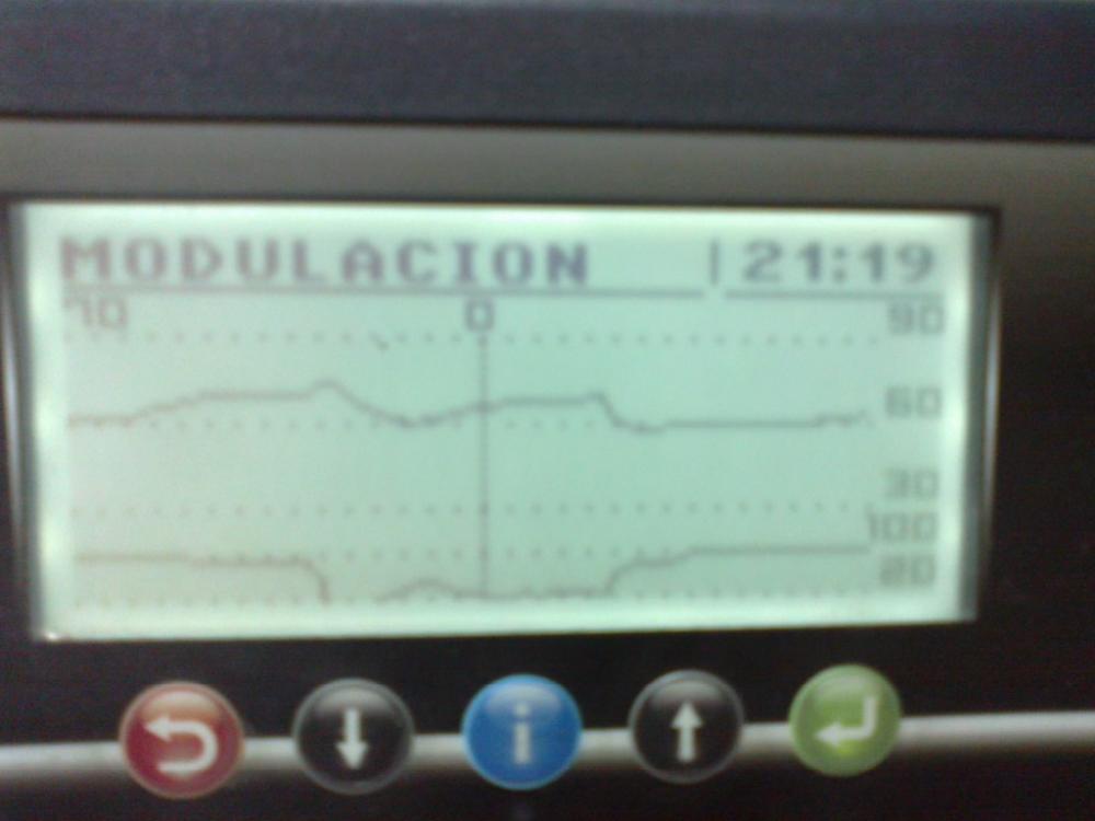

    El controlador modula la potencia del momento automáticamente. Por ejemplo:
    Si hay solo demanda de ACS. Lleva la temperatura máxima de caldera hasta unos 10º por encima de la temperatura demandada de ACS para que el intercambio de calorias sea optimo, pero sin ser excesivo. Cuando se va acercando a esta temperatura progresivamente va bajando la potencia hasta un mínimo para mantenerla sin llegar al apagado del quemador. Cuando el agua de ACS ha llegado a su temperatura, el quemador hace el proceso de apagado: remueve las brasas de la parrilla hasta apagarlas y hace un barrido con aire a máxima potencia para la limpieza. Queda a la espera de nueva demanda.
    Archivo adjunto 7251Archivo adjunto 7252Archivo adjunto 7253Archivo adjunto 7254

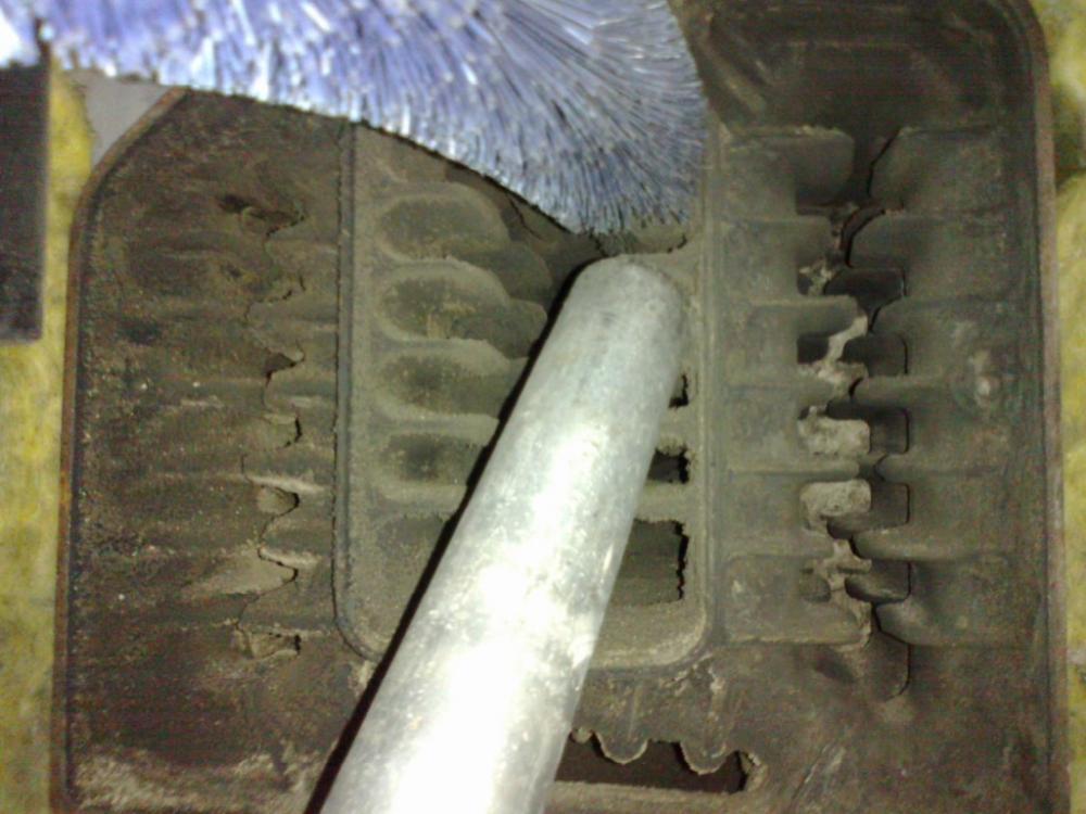

    LIMPIEZA:
    Si el combustible es de buena calidad (pellet EN.PLUS) o es biomasa (hueso, cascara de almendra) bien seca, la limpieza básica mínima de una caldera es semanal. Esto en épocas de máximo uso. Basta con abrir la puerta del quemador o sacar el quemador de la cámara de combustión (como en este caso). Se aspira con un aspirador de cenizas.
    Archivo adjunto 7255
    Si la combustión es óptima, la ceniza generada ha de ser mínima, con aspecto de polvo superfino, sin grumos. En las paredes de la caldera no han de aparecer incrustaciones (creosotoas o alquitranes) porque delatarían un problema.
    Una limpieza más general se puede hacer, de promedio, cada quince dias. Se añade a lo descrito anteriormente una limpieza de los pasos de humos. En este caso hay acceso a estos por una tapa con dos tornillos que se encuentra por encima del quemador. Con un plumero tipo limpieza de radiadores y un aspirador se retiran los restos de ceniza.
    Archivo adjunto 7256Archivo adjunto 7257
    En épocas de menos uso, como primavera o otoño, las limpiezas se pueden espaciar más, incluso duplicar el tiempo.
    Hay que añadir que la ceniza generada es perfecta para el abono de macetas, jardineras, etc. Un concepto ecológico que es lo que caracteriza a este tipo de combustión aparte del ahorro económico.
