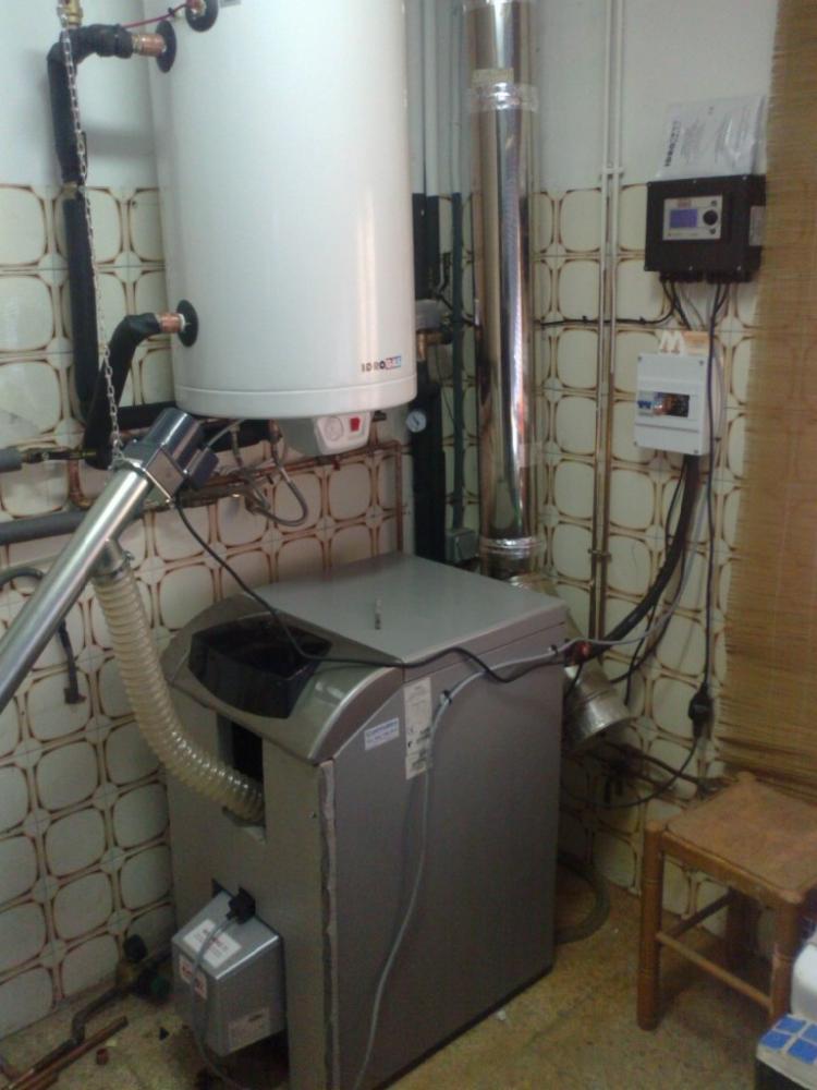

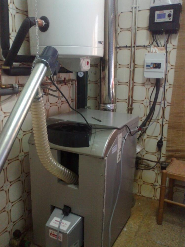

Hola:
Hacia tiempo que nadie aparecia por aquí. Nadie tiene problemas ni dudas?
Muchas gracias por tus palabras. No todo el mundo se acuerda de la dedicación que nos tomamos algunos.
Sobre esta caldera te puedo enviar alguna foto de uno instalado.
Al ser de agua instantánea, se tuvo que montar un acumulador aparte para poder hacer ACS con la caldera.Con lo que toda la electrónica de la caldera está desconectada y todo se gestiona con el control del quemador.
Cualquier instalador/calefactor te puede hacer esta adaptación. Me ofrezco a dar apoyo técnico a alguien que se anime de la zona, si no conoce el quemador. Alguien en esa zona? Se puede poner en contacto conmigo por MP, si lo cree necesario.
Aquí alguna foto:
Archivo adjunto 11205
Archivo adjunto 11206

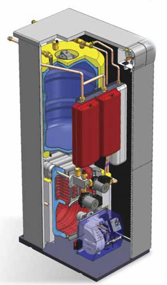

Hola Tuercas, creo que olvidé comentar que la mía es la que lleva un acumulador de 100L tal como se ve en la imagen; ¿es posible igualmente sustituirle el quemador de gasoil por el Pellas? GRACIAS

Pacomoy:
Muchísimo mejor. No tendrás que tocar nada de hidráulica. Solo conectar las bombas, termostato ambiente, poner sondas y programar el control. Para que te hagas una idea, la hidráulica de esta caldera es muy similar a la que aparece en la primera página de este hilo (una fer) pero la tuya tiene el acumulador arriba, no abajo.
