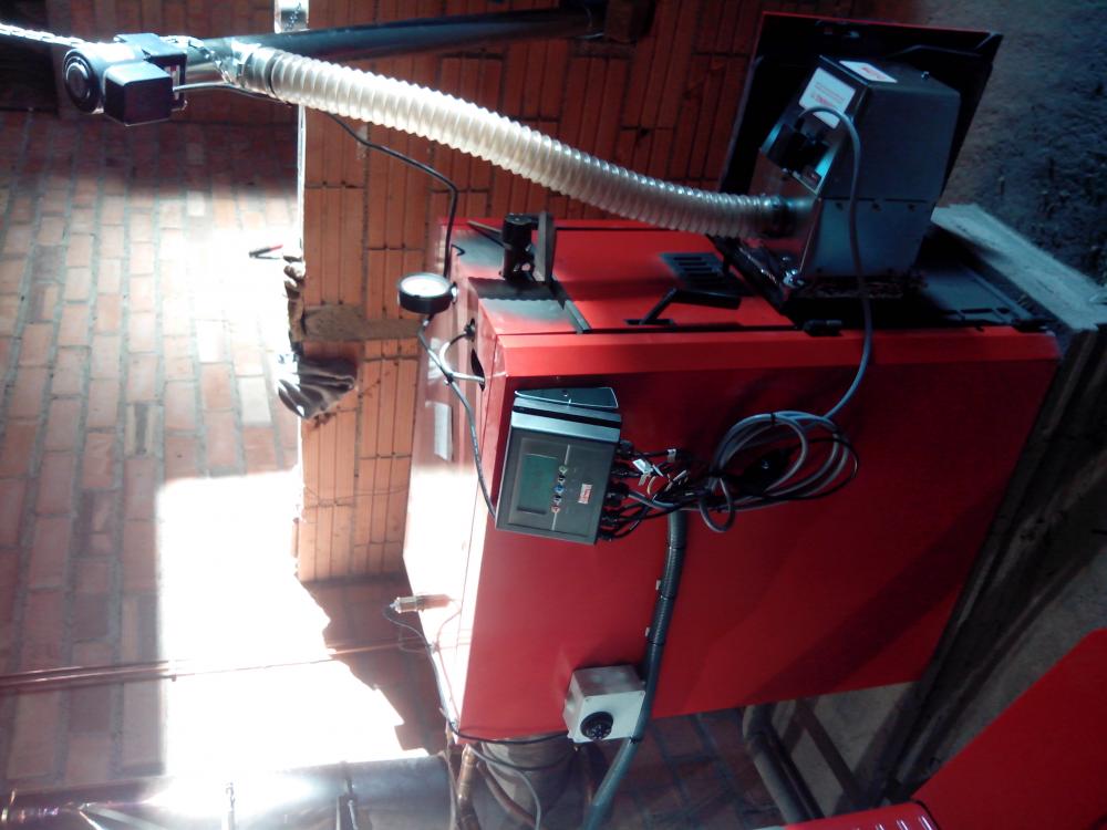

Hola. Os muestro como ha quedado el pellas mini en una Roca P-30.
Me pasé a la biomasa a principios de mayo, por lo que solo la probé con el ACS. Después de leer todos vuestros comentarios decidí dar el paso.
Para ello contacté con varios instaladores de Cataluña y me decidí por el que , a mi entender, me daba mas garantias de éxito.
Tuercas se desplazó varias veces a mi casa (y eso que vive a mas de 100 Km.) quedando una instalación muy completa.
Lo excepcional del caso viene cuando hará unos dos meses me di cuenta que el controlador tenia un defecto (desconozco si estaba tarado o fue por causas externas), las imágenes y números se movían por la pantalla, saliendo por un extremo y entrando por el otro. Ya podeis imaginaros mi decepción, tenia el controlador estropeado antes de empezar a usarlo.
Comenté el problema a tuercas que me dijo que no me preocupara ya que el aparato viene con su garantía de dos años.
A dia de hoy tengo un controlador nuevo que funciona perfectamente....ahora solo falta el frio para que empiece a disfrutar de la biomasa.
Agradezco a tuercas la profesionalidad que ha demostrado y expresaros que para mi es 100% recomendable

Re: Instalación de un quemador de biomasa Pellas X Mini en caldera
Pepugomez:
como te comenté a esta misma pregunta hace unos meses: una buena regulación es "personal e intransferible" a una instalación (tipo de caldera, tiro...), si le sumas lo variable que es el hueso de una partida a otra... Es dificil darte unos parámetros "buenos" a tu instalación. Te puedo decir que rondan el doble del pellet. En cuanto a cantidad de alimentación inicial y el de modulación. Pero claro, para conseguir un buen rendimiento lo deberías hacer con un analizador de combustión. Los que somos profesionales del tema nos intentamos ganar la vida. Confía la regulación a un especialista. A la larga te saldrá a cuenta. O lo puedes hacer un poco a "ojo", bajo tu responsabilidad, claro.
Towra:
Hay muchas maneras de programarlo. Es a gustos. Pero un tema que no entiendo es como regulas un trabajo de quemador en continuo, sin termostatos. Puedes estar delante todo el dia poniendo una temperatura de funcionamiento a ojo. Pero si a las 12 de la mañana estamos a 17º exterior y cuando cae el sol a 4, a la misma potencia: una de dos o te achicharras a mediodia o pasas frio a la noche (eficiente???).
Cada módulo por separado se controla por si solo (calefacción, acs..), dependiendo de la información que le des (sondas). Con ello se pondrá en marcha, modulará lo que haga falta según necesidad, mantendrá la llama al minimo y finalmente se apagará si no hay otra demanda. Según programación se esperará a próxima demanda o para mantener temperatura consiga de caldera.
Hola:
Parámetros: Dependerá de la instalación: sobretodo caldera y tiro de chimenea. No es lo mismo el % aire que le proporcionas a una caldera Roca L20 que a una Roca Laia. La segunda hace más resistencia al paso de humo, con lo que el intercambio de calorias es muy efectivo. Con el mismo aire a la 1ª: trabaja más a "escape libre". Los pasos de aire son muy grandes, sin aletas.
Con los mismos parámetros: el resultado es que la temperatura de humos de la L20 es más elevado, lo que quiere decir que hay muchas pérdidas de calorias por chimenea y baja el rendimiento. Con lo que se ha de trabajar con menos aire.
Las calderas de leña están diseñadas para que el humo trabaje a poca velocidad. Un dia de estos voy a probar un sistema para aumentar este rendimiento.
Las de gasoil, a pesar de que son más pequeñas, pueden trabajar a más presión/cantidad de aire, dependiendo de la configuración de los pasos de humo. Por eso a menos hierro dan más potencia nominal. Y dentro de las calderas de gasoil, las diferencias de unas a otras también son importantes. Cada caldera tiene en su ficha técnica la pérdida de carga de los pasos de humos (o sea la resistencia que hacen al paso de humo). Cuanto más alto más efectivas, el intercambio es mayor.
Por esto los resultados de consumo con los mismos parámetros dan un consumo y una eficiencia muy diferente de una instalación a otra. Se puede hacer un poco a ojo, pero lo suyo es analizar los gases para busca la mayor efectividad.
De ahí es por lo que no me gusta dar parámetros.
Hola:
Lo que te comenté en el otro hilo. Lo explico aquí tambien para el que no lo haya leido.
No estás haciendo nada mal.
Hay dos opciones: (auto y continuo)
1-Mantener la temperatura consigna de la caldera y que la sonda demande a la bomba cuando haya necesidad. Con lo que el quemador solo se ocupa de mantener. Si además sabe que la bomba ha empezado a inyectar, aunque no llegue a la Tª minima se encenderá para adelantarse el consumo. Creo que esta es la mejor opción, no enfriarás del todo la caldera, con lo que lo que ahorrarías por un lado lo perderías a la hora de remontar la Tª de caldera.
2-Cuando la bomba pare por efecto de la sonda, que a la vez pare el quemador esperando nueva orden.
El ACS trabajará por su lado, según necesidad. Si en la programación pones cambios de horario tanto en calefacción y ACS a la misma hora, aprovecharás y en una sola arrancada te hará las dos, primero ACS y a continuación calefacción (por prioridad).
Hola:
el aire al 100% no puede ser. rondará los 60, y seguramente hasta menos, según instalación. A pasos de humo más grandes, menos aire. Además deberás observar la alimentación con ese aire y regularla. Si no tendrás muchas pérdidas por chimenea. Además te recomiendo para tu caso un moderador de tiro: funciona.
En cuanto a tu consulta en CALEFACCION-MANTENIMIENTO-MODO TRABAJO manual o tiempo. Lo has de poner en manual. En tiempo es solo si tienes un modulo adicional con sonda exterior. Actúa sobre la Tª de calefacción dependiendo de la Tª exterior (a más Tª ext, menos tª calefacción (unos pocos grados).
Lo del sensor CC es cuando tienes puesto sonda retorno, con modulo adicional, para regular calefacción.
Y lo de BOMBA PERMANENTE CC: En SI la bomba no para y en NO, pues eso, se para con el termostato.
En cuanto a lo demás, lo tienes mas o menos bien, pero eso va a gustos (trabajar en continuo o auto, por ejemplo).
