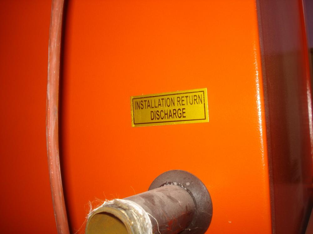

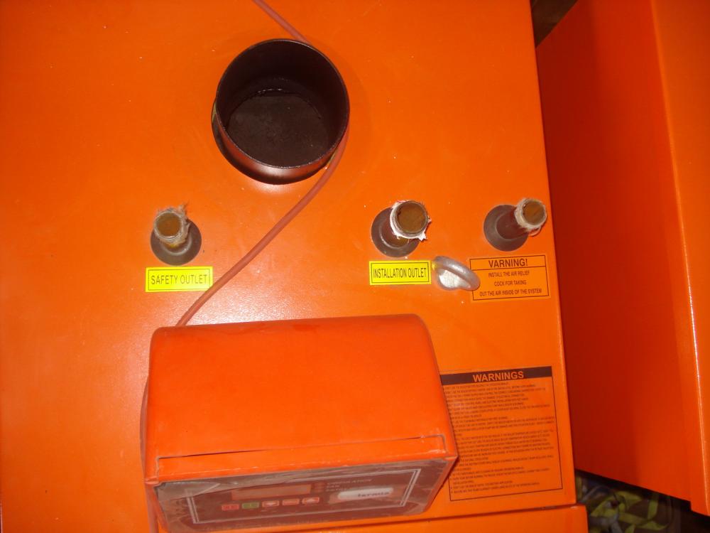

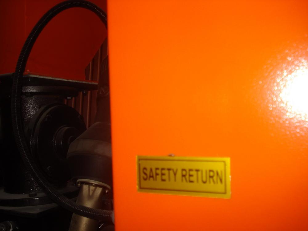

Hola a todos, dispongo de una caldera a instalar, la cual a diferencia a otras(eso creo), esta tiene cinco conexiones de agua, las cuales no tengo ni idea como conectarlas.
Y son las siguientes y colocadas así: En la parte superior de izquierda a derecha, 1ª de 3/4" SAFETY OUTLET, 2ª de 1" INSTALLATION OUTLET, 3ª de 1" VARNING, INSTALL THE AIR RELIEF COOK FOR TAKING OUT THE AIR INSIDE OF THE SYSTEM.
En la trasera: de izquierda a derecha, 4ª de 1" SAFETY RETURN, 5ª de 1" INSTALLATION RETURN DISCHARGE.
La caldera es marca Çetik, modelo EKO S30 DE 35 kw. la instalare para radiadores y ACS con interacumulador de 150 litros, adjunto fotos.

Hola:
Por lo que veo, no la conozco, esta caldera tiene las siguientes conexiones: Ida y retorno a circuito (Installation outlet y return). Además tiene un circuito interno de seguridad (safety outlet y return). Este circuito está puesto en paralelo al otro circuito, y su función es hacer pasar agua fria por el cuerpo de caldera y derivarla al desague (activado por valvulas que has de poner externas). Es una medida de seguridad para el caso de un sobrecalentamiento por algún problema. Por ejemplo: una sobrealimentación por algun fallo, quema más de la cuenta y sube la temperatura, ya que la instalación es incapaz de absorber tanta calor. Llega a 95º, se dispara una valvula conectada al agua corriente y va enfriando la caldera hasta estabilizar la Tª (por ejemplo, acaba de quemar esa sobrealimentación de combustible).
Es una caldera de leña o de pellets? tiene compuerta de entrada de aire para regular el tiro, si es de leña? Si es de leña con compuerta de entrada de aire, aquí es donde se conecta la valvula termostática con varilla y cadenita enganchada a la puerta para regular el tiro de aire. Pero me da más la impresión que es para poner un purgador de aire y/o una valvula de seguridad de presión.
Para comprobar que los circuitos son así, sopla por uno y comprueba por donde sale el aire!
Espero haberte ayudado en algo
