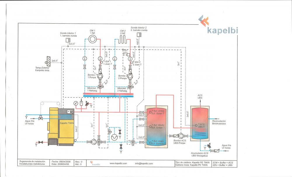

Yo tengo esta caldera y este esquema:
Archivo adjunto 6698
Re: Como conectar caldera, ACS, radiadores e inercia?
Gracias por el aporte
No entiendo bien ese esquema...
Como calientas radiadores??
En ese esquema parecen estar en paralelo con el DI ...

Fíjate que hay tres bonbas de circulación, la general de la caldera, la de los radiadores que está conectada en la tubería que hay entre la caldera y el buffer, y la del ACS.
La de los radiadores está comandada por el termostato del piso, así que cuando hay demanda de agua caliente en la vivienda, ésta se sirige a los radiadores antes que al buffer.

La instalación correcta es la que te puso el compañero en el esquema, tomando radiadores antes de llegar a inercia comandada esta bomba con un termostato ambiente.Yo he instalado de esa manera una Atmos 25kw en una casa de 150 m2 con inercia de 1000ltr y acs instantanea y funciona de lujo.Está utilizando dos cargas de leña al dia con termostato a 21º de dia y 18º de noche.La casa es de los años 70 y está en llanos de cemento sin pintar y con muchas humedades pero la calienta de sobra.Un saludo
