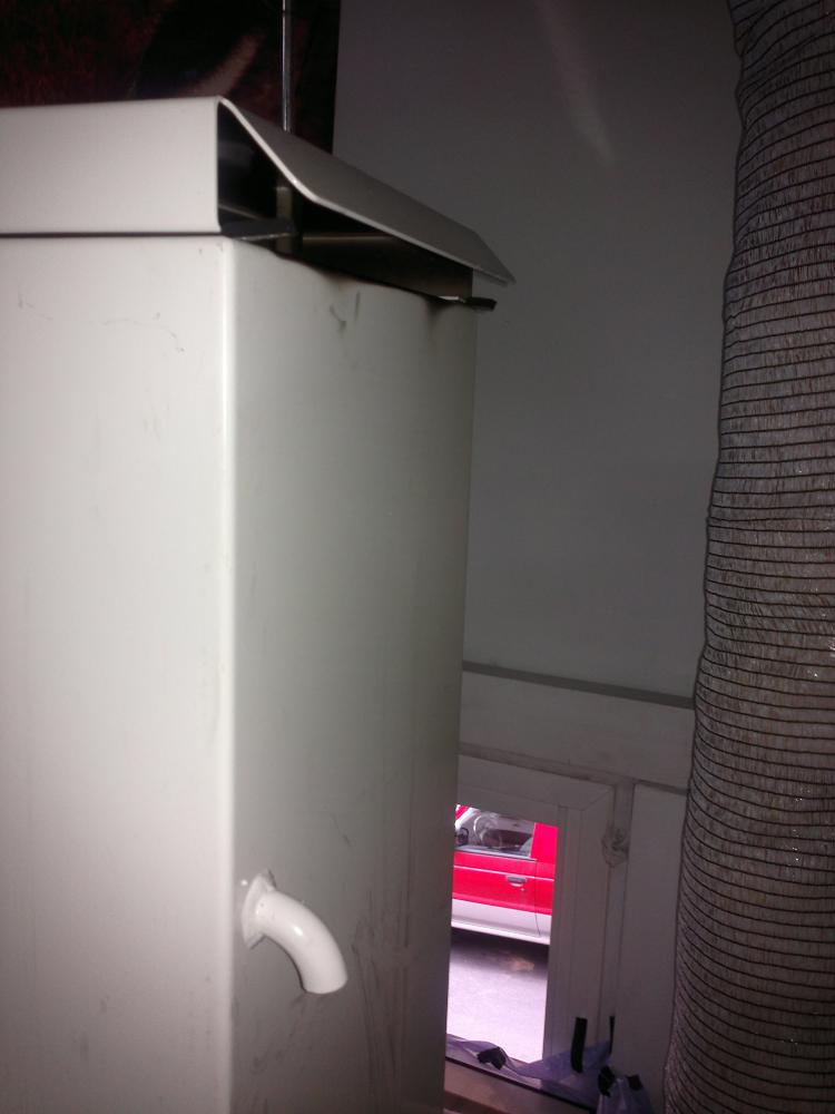

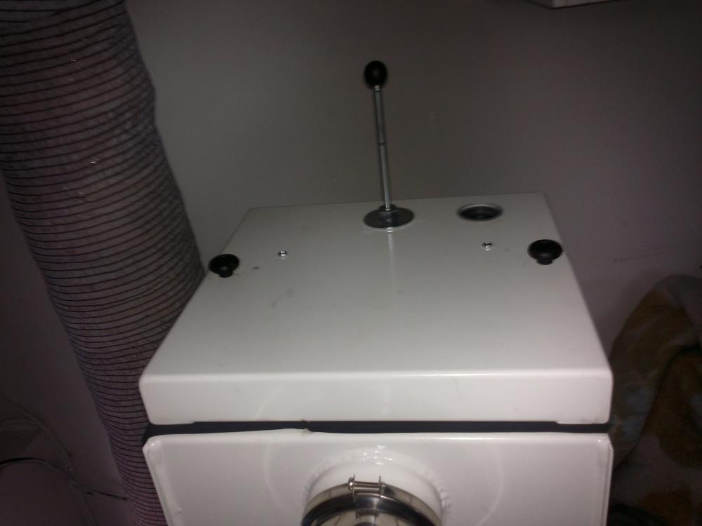

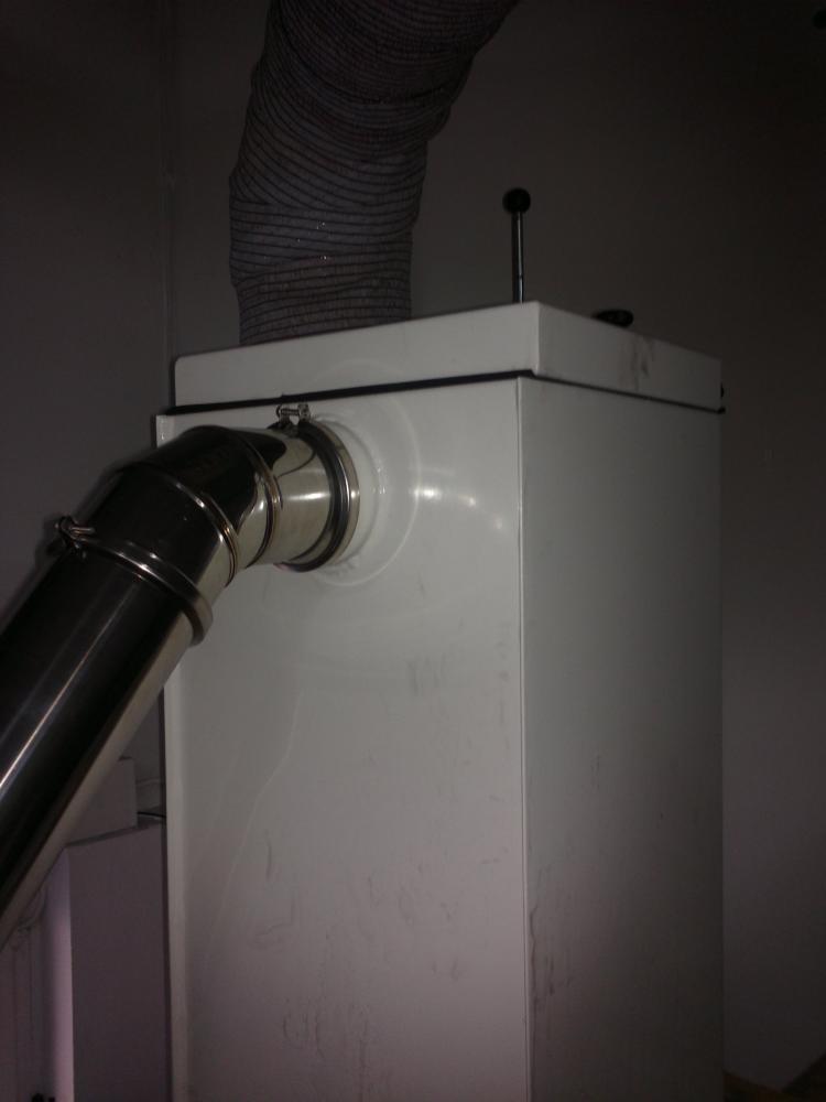

Re: Filtro de humos de agua
Hola biohot, pues si, lo tengo, es como una caja de 45x45x66 cm mas o menos, solo tiene una boya de registro de nivel de agua y poco mas, de hay que no sea muy efectivo, lo del ciclon se me hace muy grande para mi jeje
Aqui dejo algunas fotos del filtro
Archivo adjunto 6684
Archivo adjunto 6685
Archivo adjunto 6683
chusti
Hola buenas, me gustaría consultar a ver si alguien tiene como yo un filtro para humos de agua para estufas de pellets. Recientemente he adquirido uno y la verdad que al abrirlo y ver sus tripas me quede un poco sorprendido de la simplicidad del aparato, simplemente es un recipiente de agua donde se le proyecta el humo de la chimenea, nose, me imaginaba algún circuito de agua o algo parecido. La he instalado como rezan las instrucciones (nivelarle, llenarla de agua hasta que salga por el aliviador y ya esta) y la he conectado a la chimenea, la verdad que no veo diferencia con el filtro que sin el, sigo viendo que saca lo mismo y por ende molestando a los vecinos, y el cacharro no es barato no. Alguien tiene uno instalado? me podría contar su experiencia?
Un saludo y muchas gracias de antemano!

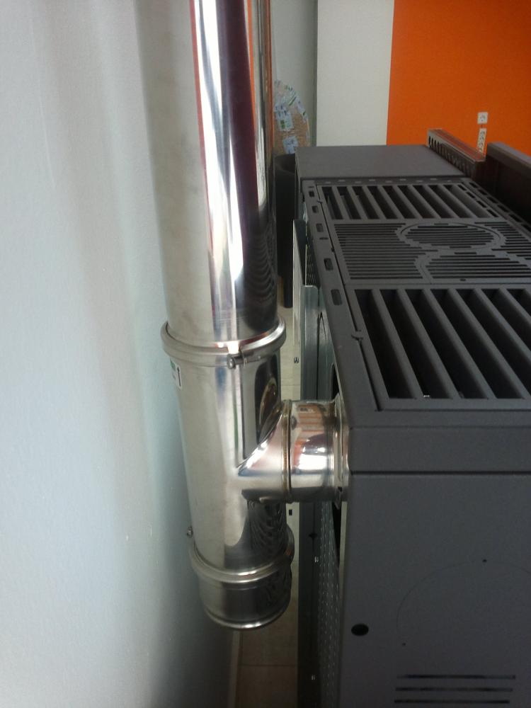

Muy buenas compañero,
Hay varios factores en los que hay que tener en cuenta en cuanto a los filtros de agua.
Para estufas de más de 7,5 kW. No sirve el tipo de filtro que tienes.
Pero el problema más grande que le veo a tu problema es el siguiente:
Al menos en Andalucía, te permite poner las estufas de pellet (no de hueso de aceituna, que ese es otro tema) Sin tener una distancia mínima con el vecino, ya que se considera estufas ecológicas.
¿Por qué se consideran estufas ecológicas? Por qué no huelen y no desprende ni humo (solo al arranque de la misma) ni ningún tipo de partículas.
¿Por qué la tuya si desprende partículas y huele?
Por tres posibles motivos, o bien no quemas pellet, o el pellet que quemas es muy malo o la estufa no te está quemando bien, esta última es más posible.
¿Podrías mandar una foto con la parte trasera de la estufa como está montada?
Espero haberte ayudado dentro de lo posible
Hola Manny Manitas, lo primero agradecerte la respuesta y perdona la tardanza en contestar....
Uff pues con lo de los 7.5 Kw ya me has dicho todo porque mi estufa es de 10Kw... El pellets es de excelente calidad (Burpellet) asi que las dos posibilidades que veo es exceso de potencia y que no quema bien... la instalacion yo creo que esta bien, mando una foto.
Gracias por la informacion!Archivo adjunto 7099

Yo me decanto por la mala combustión de la caldera. Hay algo que no está bien regulado. La combustión ha de ser limpia, sin olor y sin humos. Es la principal ventaja que tiene la biomasa. Montado en calderas de gasoil, un quemador, si está bien regulado, ni te das cuaenta que estás quemando biomasa (y te hablo a potencias de 20kw).
Si tiene regulación electrónica, te han de ajustar los parámetros. Sobre todo cantidad de aire/combustible (más o menos aire y más o menos combustible)
La regulación es muy similar a la regulación de un quemador de gasoil, o de un motor de un coche. Si no está bién regulado sale humo negro.

Estoy contigo tuercas. Llamé a esta casa BELLIDO - Bellido, Los mejores productos para su hogar o empresa y les pregunte por ese tema, vi que llevan un filtro de agua diferente al de la foto, me dijeron que podría ser casi seguro por culpa de la estufa por una mala combustión.
una buena instalacion y combustion y mantenimineto no necesita ese aparato.
