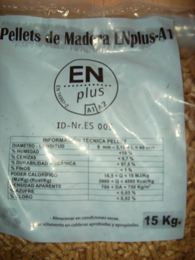

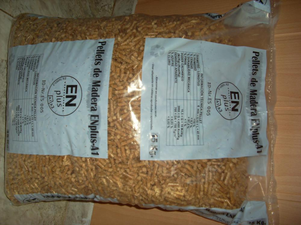

Hola, Mi estufa Artel va muy bien pero no se sies normal lo de la costra, ahunque fueran todos los ajustes como un reloj, ¿tiene que hacer costra en el cestillo donde quema el pellets? por que se produciria esta y que parametros habria que cambiar para que no hiciera costra.

La verdad es que no he probado otro. Este que utilizo es EN plus A1, no es de ninguna marca al menos no la pone, solo pone cuadrados azules claros con la informacion tecnica. 6mm-3,15< L < 40mm, cenizas 0,7 %, 10% humedad asi que no se. Y los parametros que habria que mirar o cambiar aspiracion de humos, velocidad vent. aire o la potencia del sinfin

si es pellet EN plus A1 español tiene que tener una de las ocho o nueve marcas españolas que lo tienen, por lo que me dices esta productura-envasadora de pellets dice que "cumple" con las normas del sello, pero no lo tienen certificado... y si lo tienen me extraña mucho que no pongan la marca.
por otro lado, si el pellet es bueno no debe de dejar costra...

Son Burpellet, son los que gasto yo. Si son EnPlus A1 y a mi me van muy bien.

El pellet creo que es bueno segun la imagen.

Perdonar mi tardanza pero no he podido antes. Oscar lopez, lo de que son Burpellet, no pone dicha marca de echo no pone ninguna, solo el cuadro que aparece en la foto. En cuanto al tiro son 5 metros verticales mas la T y el copete de la pare de arriva. Decir que he estado trasteando los parametros y he disminuido un poco la potencia del sinfin y aumentado un poco la velocidad de aspiracion de humos y ahora apenas deja una manchita de costra en la cesta muy superficial.
Porque pone 0005, es su número de certificación.
Como no venia ninguna marca no sabía lo de la numeración me alegro de que sea bueno, pues me salió a buen precio.
