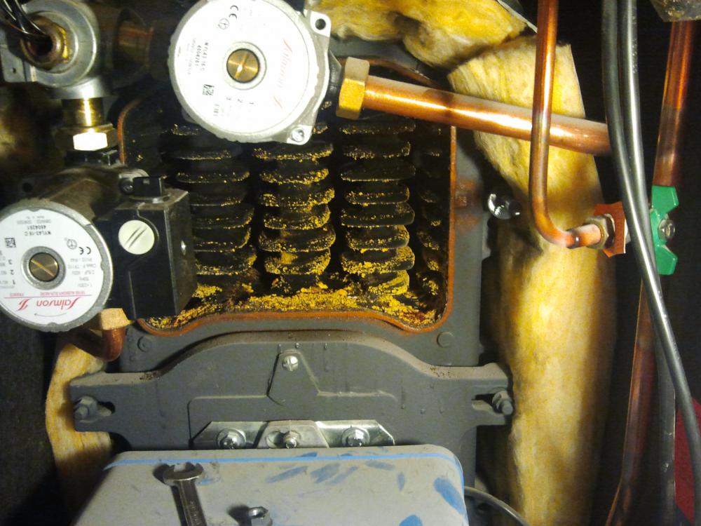

    Los pasos de humos son practicamente igual que las GNTK de ferroli, de hecho el cepillo para limpiarlas es el mismo. A lo sumo que la debas limpiar cada 4/5 dias. Lo incordiante es la bombas que tienes delante que es un poco incomoda para limpiar.
    No veo en si muchos problemas. Si te hacen una buena adaptacion es lo mas importante

    Hola,decirte tavopalo k si es posible la adaptacion ya que yo la tengo hecha desde hace mas o menos un mes en esa misma caldera.
    La limpieza de humos es un poco dificil por el tema de la bomba k estorba y por la forma del paso pero bueno como dice peymar no es mucho problema.Yo voy a fabricarme algun tubo acoplado al recogedor de cenizas para poder meterlo por los pasos de humos.

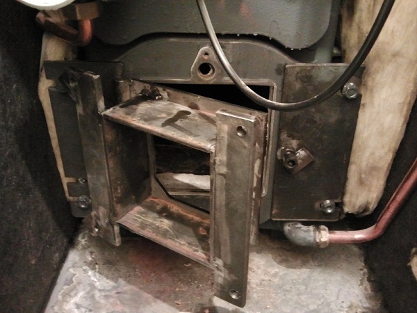

    hola tengo una puerta para poner un quemador de pellest, la puerta es como la de la foto si alguno le interesa
    no se si estoy incumpliendo alguna norma si es asi borrenlo

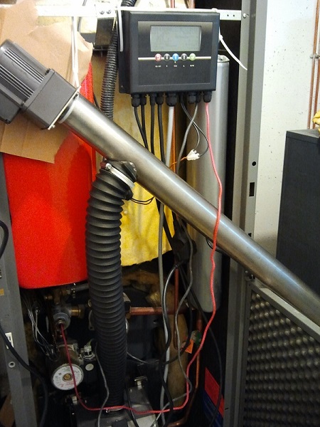

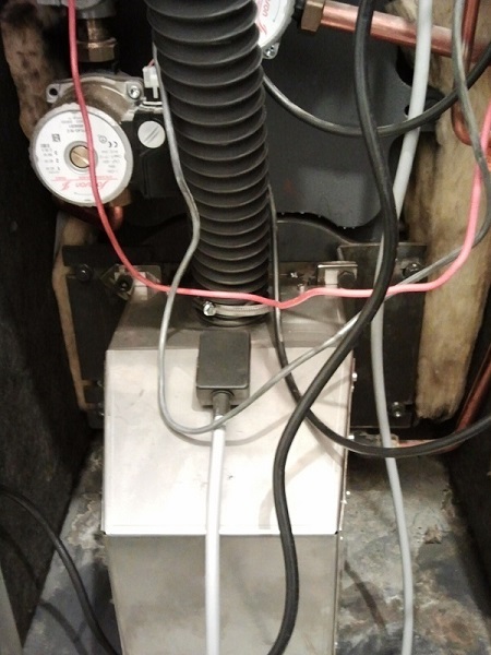

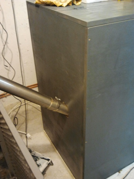

    lo prometido es deuda. esta todo provisional, cuando se vaya el frío terminaré de colocar cables y la centralita la pondré acoplada embutida en la chapa de la caldera de forma que no se vea nada. el quemador esta funcionando muy bien actualmente con consumos muy buenos, unos 22 kilos de pellets funcionando unas 14 horas a unos 19º o 20º la casa. ( caldera a 47º vivienda de 170m2 aprox). la tolva es de DM de 19mm.

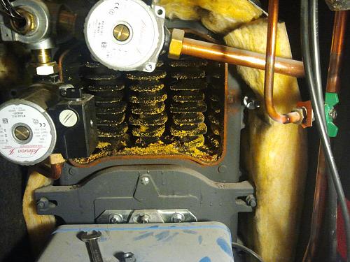

    Saludos, espero que este hilo siga abierto. Mi pregunta es, como esta funcionando el quemador, cual a sido el consumo de un mes y el tema de limpieza cada cuanto tienes que limpiarla porque para este invierno quiero acoplar un quemador ferroli sun p7 a una caldera domusa y no quiero piziarla, bueno gracias de antemano y espero que este hilo siga con vida.

    Todo el invierno en una caldera Fer ggnk, muy parecida a ésta con quemador pellas. Lo puedes ver en un hilo que puse recientemente.
    Consumo: un 50% aprox menos en € a los precios actuales en las mismas condiciones.
    Limpieza en temporada alta (dic-ene) Cámara una vez a la semana y pasos de humo cada 15 dias. Ceniza muy fina como yeso. Eso sí, compré un pellet marca blanca y mi hizo el doble de ceniza.
